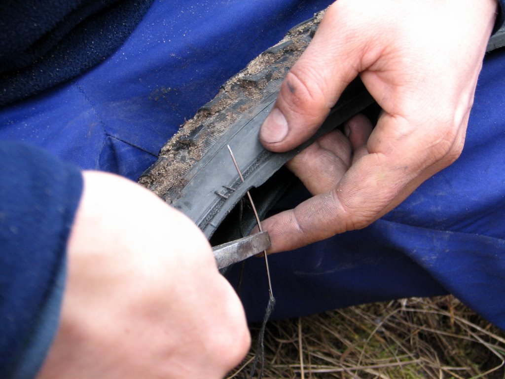

jadę z centymetrowym nacięciem na oponie, przez które przeswituje detka
Podłóż coś - zawsze w rowie przy drodze coś co się nada, da się znaleźć.

(...) jadę z centymetrowym nacięciem na oponie, przez które prześwituje detka. (...)
Spokojnie i ostrożnie. Ja tak kiedyś pół MPP przejechałem. Teraz będziesz już jeździł z łatkami oponowymi. Trzymam kciuki.

A podłożenie czegoś w stylu kawałka dociętej butelki plastikowej?

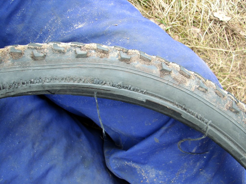

Latki do opon mam, ale te ParkToola to straszne dziadostwo, klej w ogóle noe trzyma, wiecej daje podklejanie latkami do detek.
Dobrze wiedzieć. Wożę te łatki od lat, chyba w charakterze talizmanu.
BTW - w razie awarii można jeszcze po prostu zszyć oponę. Wbrew pozorom długo potem trzyma. Mnie się czasem zdarzało.
Też je wożę od tamtego czasu...
 :o chyba zacznę wozić igłę i dratwę. Wagowo też wyjdzie lepiej.  ;D
Szycie ma 2 zasadnicze przewagi:
- wszystko mu jedno czy jest umazane mleczkiem czy nie
- nie istnieje temat "dziura za duża/za szeroka" i łatka nie przykryje
  • Wiadomości: 4237
Odp: Transcontinental Race No11
« 7 Sie 2025, 11:39 »
No i dratew + dwie igły zajmuje niemal zero miejsca. Wożę to ze sobą od lat.
