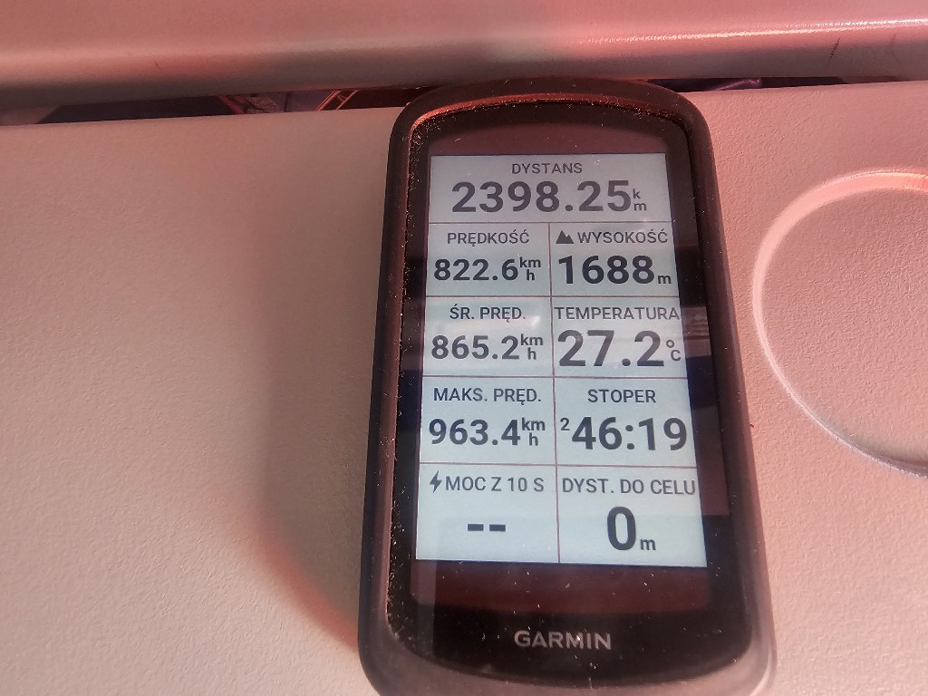

Przed startem postanowiłem trochę przepalić nogę, średnia nieźle rokuje na wyścig  :D

No, ale wysokość z d.py - wada korekcji barometrycznej. Są urządzenia, które pokazują wysokość GPS. Wtedy wskakuje około 10-11 tysięcy metrów. 27 stopni w samolocie? To chyba jakaś promocja, zwykle ziębią tak, że trzeba kurtkę zakładać ;D
