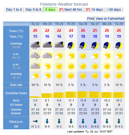

Swoją drogą niezły bonus na starcie:
Chyba zdajesz sobie sprawę, że taki warun jest tam rzadko, zwykle albo mgły, mżawy, albo wiatr z południa i skwar. A tu bryza od morza i słoneczko. Szkoda, że trzeba tym rowerem będzie jechać, a nie siedzieć na plazy ;-)
