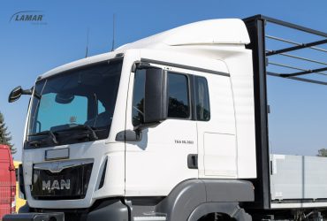

  • Wiadomości: 5308
Bo jak jest tak jak mówisz, że to jak spojler w samochodzie, to opór musi być większy, ponieważ spoiler kosztem oporu dodaje przyczepności poprzez dociśnięcie koła, przedniego lub tylnego, w zależności od tego o którym mówimy. P
Spojler to na przykład to
https://lamar.com.pl/oferta/spojlery-dachowe/
i służy redukcji oporów powietrza.
Potocznie faktycznie nazywa się tak skrzydła w formule 1 i innych szybkich wozach. Skrzydło powoduje większe opory powietrza, ale ukierunkowuje siłę nacisku w dół, co zwiększa siłę tarcia. Większa siła tarcia umożliwia bardziej agresywną jazdę (nie interesuje nas zużycie paliwa, lecz przyczepność).
Działa to trochę jak spojler w samochodzie wyścigowym.
Dla przypomnienia samochód wyścigowy wygląda tak i porusza się  po torze wyścigowym i tylko tam ma zyski z aerodynamiki, bo one wymagają ogromnych prędkości.
Wszystko inne to łamanie przepisów o ruchu drogowym  ;D ale wszystko będzie jasne jak Wilk da linka. Sam jestem szczerze zainteresowany.
