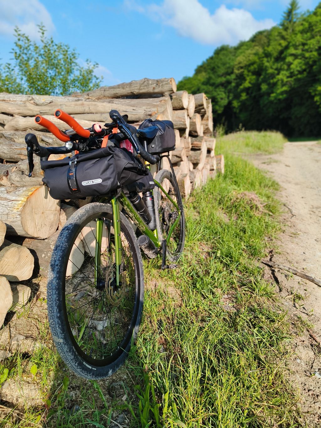

Tutaj worek jest w uprzęży Pacman od Triglava. Linki idą pod uprząż i układają się pomiędzy uprzężą a sterówka. Długości linek nie zmieniałem bo nie ma takiej potrzeby. Idą pod spód zatem nie potrzeba ani ich wydłużać ani skracać.
Dziękuję!

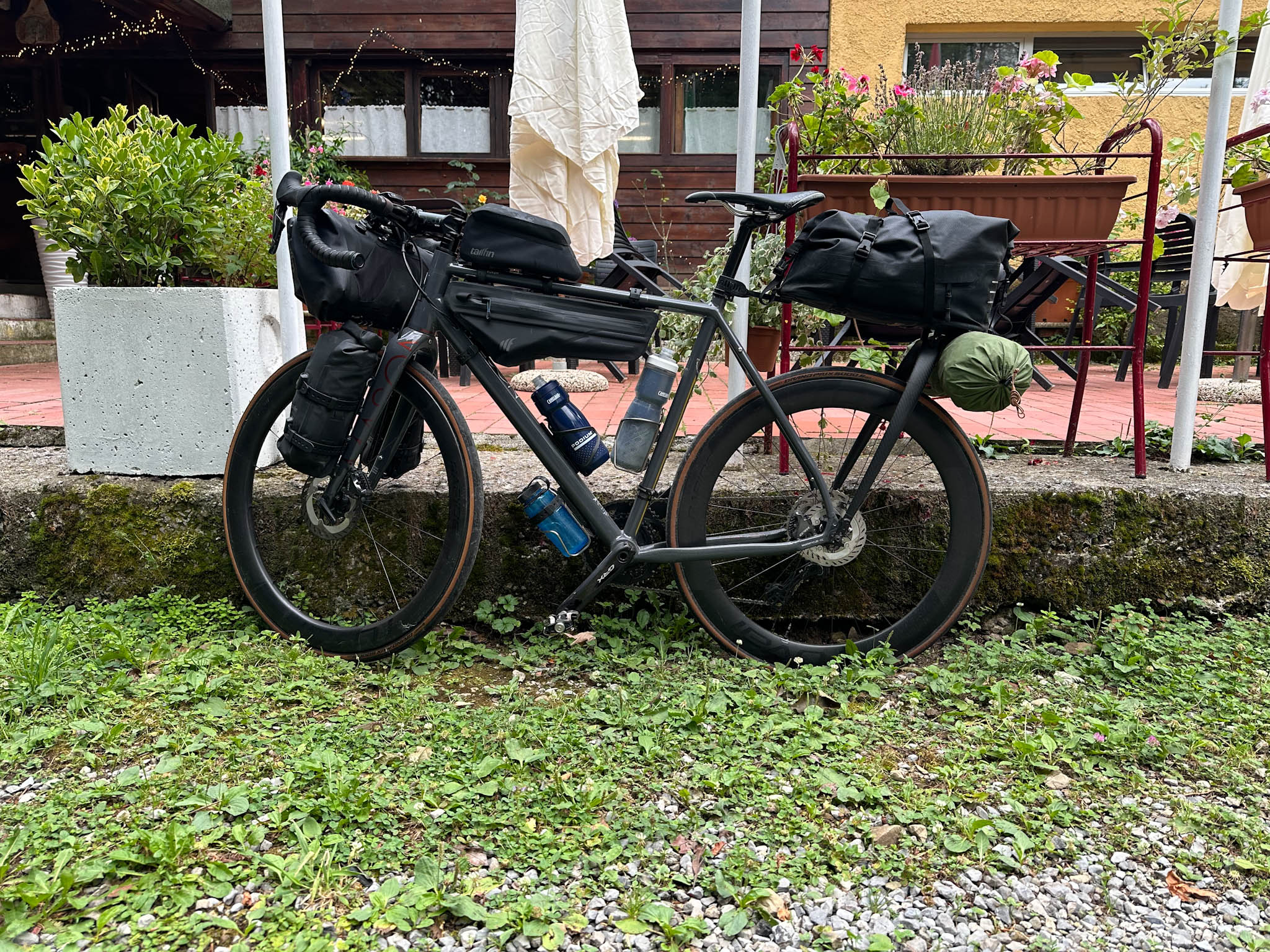

Tu jest około 40 litrów.
O ile w terenie taki układ ma sens, to mam wrażenie że na szosie łatwiej byłoby z sakwami. Pomijając to, że torba na kierownicę generuje olbrzymie opory, co widzę na zajazdach.
Ja mam trochę mniej - bez worków na widelcu, bez namiotu na tyle i torba na kierę też deczko mniejsza. Przy czym ten mój zestaw to nie jest jakiś ekstremalnie lekki, tak więc masz jeszcze z czego schodzić.
U mnie ten zestaw aerodynamicznie na pewno jest lepszy niż sakwy, poza tym rower też sporo lepiej wyważony niż z samym tyłem. Ale przy małych sakwach na widelcu to już ta aerodynamika spada.
