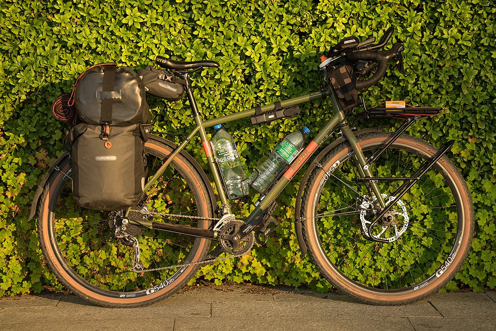

Wywal SPD i buty rowerowe (platformy są już tytanowe), klapki, itd. Zważ bagaż jaki zamierzasz zabrać bez wagi sakw i wody. Jak jest powyżej 6 kg, to bez sensu się męczyć (weź klasyczne sakwy). Na 2 tygodnie można dorzucić 1 kg, ale to maks. Dla przykładu setup z weekendu w Tatrach, tego z burzami 4 dni temu.

PS, dlaczego widelec jest tak zawinięty?

Dętki. One muszą być dostępne na cito, a chronią golenie w górach przy parkowaniu roweru. Dętki nie liczą się do tych 6 kg, tak samo jak zapasowe szprychy podklejone pod dolną rurą.
Ok, wierzę na słowo, że tak łatwo i szybko można się do nich dostać skoro są tak oblepione taśmą :D
  • Wiadomości: 4963
Multitool z 2 nożami i kombinerkami, siedzi sobie w  tej szarej sakwie po prawej od mostka i jest bardzo lekki, ale szybko tnie problemy.

Napiszę może nie do końca w temacie. Nie wiem czy dobrze widzę po miniaturce, ale jeździsz obecnie z dwoma sakwami Crosso po 30 l i z workiem też około 30 l. Razem 90 l objętości. Uważam osobiście, że bikepaking to ciekawe rozwiązanie i myślę, że kiedyś je rozważę. Póki co jeżdżę na wyprawy z rodziną (w tym trójka dzieci), i sakwy są nie do przeskoczenia.
Ale do sedna. To co napisał podjazdy a propo wchodzenia w bikepaking, dopiero gdy zbijesz wagę rzeczy do 6 kg ma sens. Jeżeli nie, został bym przy sakwach, ale...
No właśnie, ale zmniejszyłbym ich objętość. Ostatnio udało nam się z żoną pojechać na kilku dniowy wypad bez dzieci. Żona jechała bez bagażu. Ja wiozłem jej rzeczy plus swoje. Zmieściło się to jak na poniższym zdjęciu, w dwie sakwy po 12,5 l plus worek 30 l. Razem 55 l. Gdybym jechał w pojedynkę, z pewnością wystarczyłyby mi te dwie małe sakiewki po 12,5 l, czyli razem 25 l (zakładając, że stelaż namiotu przyczepię np. w trójkącie ramy).
Takie zmniejszenie objętości sakw z 90 l na 25 l, a tym samym bagażu, z pewnością wpłynęłoby korzystnie na jazdę w górzystym terenie.
