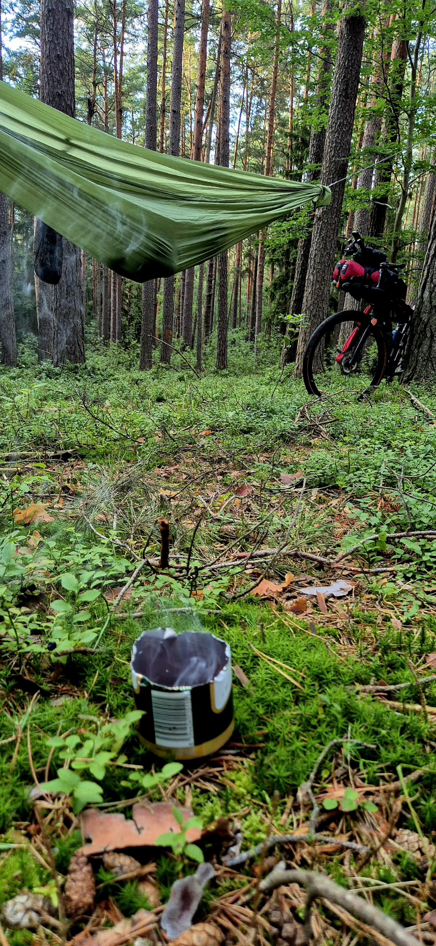

Ja myślałem żeby w miejscu paska zrobić niewielkie dystanse z jakiejś gumy lub gąbki.
Błotnik (mocowanie) robił za dystans. Sprawdziłem, rower nie tknięty, pręty też, pomimo, że to naprawdę wycieniowana konstrukcja.
Czyli jest nowy patent  :D

Komarów nie ma?
Nie smakuje im krew nasączona tym piwem. Niestety mi również to piwko nie smakuje :D
  • Wiadomości: 2017
Komarów nie ma?
Praktycznie zero. Przez chwilę polatały jakieś dziadostwa to je poczęstowałem klasyką, czyli paloną kawą. Zawsze działa.
W takich chwilach przydaje się opróżniona właśnie puszeczka  ;D
