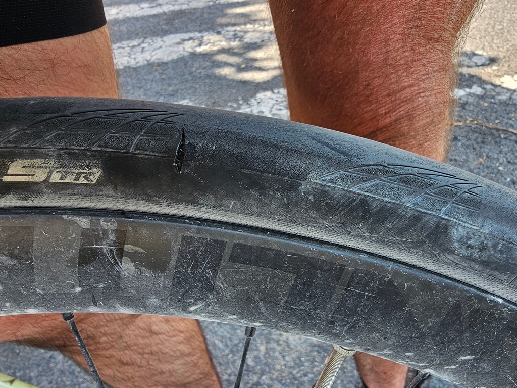

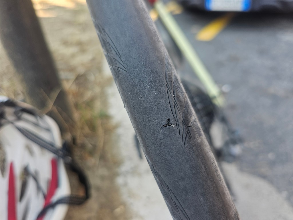

Mi tubeless w tylnym kole na TCR padł po 300km. Tam było dużo krajówek, prawie każda miała pobocze, tyle, że to pobocze było zasyfione kamyczkami, szkłami itd. Złapałem ze 2 przebicia, które mleko załatało, tyle że ciśnienie spadło do jakiś 3 barów, więc chyba zrobiłem błąd i dopompowałem do 5 barów. I później też słyszałem jak się coś uszczelniało, tyle, że to nie były kolejne przebicia, a po prostu uszczelniacz nie był w stanie utrzymać tego ciśnienia, a był to topowy uszczelniacz Stans Race z dodatkowymi grudkami. I w pewnym momencie okazało się, że nie uszczelnia opony, ciśnienie schodzi, więc wbijałem dynaplugi, ale nic to nie dało. Jak zakładałem dętkę to okazało się, że całe mleko zeszło, a nalałem go z górką koło 100ml na oponę 30mm. I pozostało założyć dętkę, a miałem 2 w zapasie, z czego jedną TPU. I gdy obie przebiłem okazało się, że nie da się ich załatać, pomimo że wziąłem na wyścig gaziki z alkoholem do czyszczenia dętek - klej do gumy tego nie trzymał, ani w tradycyjnych łatkach, ani w samoprzylepnych. I miałem duży problem, dobiłem do sklepu musząc dopompowywać co 2km i tam kupiłem 3 dętki, któe były jakieś pancerniejsze i które wytrzymały mi bez problemów kolejne prawie 4000km.
Nie skreślam jeszcze systemu tubeless w szosie, bo ma pewne zalety, ale trzeba sobie zdawać sprawę z jego ograniczeń. Największym mitem tego systemu jest gadanie typu "3 razy mi uszczelniacz załatał dziurę, a przy dętce bym musiał robić 3 kapcie". A to jest zwykła nieprawda, dętka sporo wnosi do odporności całego układu i w części przebić, gdzie mleko siknie to na dętce nic nie będzie. Do tego bronią systemu dętkowego przeciw przebiciom jest wyższe ciśnienie - to ma znaczący wpływ na odporność na przebicia całego układu. Swego czasu zrobiłem wyprawe z Paryża na Gibraltar, jadąc na szosówce z sakwami na oponie 23mm (właśnie GP4000) i bodajże jednego kapcia złapałem, bo ciśnienie 8 barów swoje robiło. Taki dobitny przykład - to jest dziura, która pokonała system TL w mojej oponie:
A to jest centymetrowe rozcięcie, które załapałem najpewniej na Strade Bianche, a może i wcześniej. Rozcięcie przez które już dętka wyłaziła - ale które wytrzymało kolejne 2000km! Kupiłem przed Bari zapasową oponę, by w razie czego mieć pole manewru, ale okazało się, że dojechałem na tym do końca, robiąc wiele km dziurawych bułgarskich dróg, czy chamski 30km szutrowy segment na koniec. W systemie tubeless jazda z tak dużym rozcięciem jest niemożliwa, a w systemie z dętką zrobiłem na tym 2000km na ciśnieniu 5 barów, czyli nominalnym maxie3 tej opony.
Generalnie problemem systemu tubeless na szosie jest to, że słabiutko sobie radzi z ciśnieniami powyżej 3 barów i pompując mocniej trzeba się liczyć z tym, że uszczelniacz może wybić. A drugi wielki problem to fakt, że dętka umazana mlekiem jest właściwie jednorazowa, bardzo ciężka do naprawienia, więc jak nam sie to już rozszczelni to warto mieć 3-4 dętki w zapasie. Tak więc trochę się to robi skórka za wyprawkę, w systemie z dętkami to ja wożę 1, góra 2 dętki, a tu dochodzą kolejne rzeczy.

Trochę się jednak Tobie dziwię, bo większość tych faktów, czyli słabe uszczelnianie przy wysokim ciśnieniu jest znana. Sam nie raz o tym pisałeś. A mimo to zdecydowałeś się na tubules na takim wyścigu.
To nie jest tak, ze jest znana, są różne uszczelniacze, różne podejścia, różne ciśnienia ludzie stosują, te z zakresu 3,5-4 bar są coraz popularniejsze na szosie, bo to znacznie podnosi komfort, a nie kosztuje wielkich strat na oporach. TCR jechało koło 75% ludzi na systemie TL, np. Paweł Puławski opowiadał mi, że miał kapcia tylko na Assietcie, uszczelniacz mu go załatał i wszystko było OK. Ja lubię sam wszystko sam posprawdzać, dlatego jak napisałem jeszcze tego systemu nie skreślam.
Natomiast przedstawiam swoje doświadczenia i prostuję pewne mity, bo to nie jest tak, że system TKL jest automatycznie bardziej odporny, nie brakuje typów dziur, które TL pokonają, a z dętką dalej się da jechać

Co do tubules to działają jak jest w nich mleko, jak sam zauważyłeś całe mleko wyciekło przez dziury, a wtedy to już tylko na dętkę trzeba przejść, co oczywiście jest upierdliwe. Na szosie raz testowałem to rozwiązanie ale z powodu szybkiego spadku ciśnienia poniżej 7 bar wróciłem do dętek.
Niewątpliwą zaletą TL jest brak snaków i przebić od drobnych kolców czy szkieł. Jak zrobią mleko na 8 bar to z chęcią wrócę do tego.
To wiem, tylko problemem było, że nie zauważyłem że zeszło całe mleko i na to straciłem dynaplugi  ;). Ale to już mój błąd, bo to da się sprawdzić potrząsając oponą.
I tu właśnie jest pies pogrzebany. Chcąc jeździć na wyższych ciśnieniach to tubeless w szosie się nie sprawdza, wchodząc w ten system to trzeba się liczyć z tym, że uszczelniacz tak mniej więcej do 3-4 barów załata. Wiele osób teraz jeździ z takimi ciśnieniami na szosie i im ten system pasuje.
Z kolei jadąc na dętkach poziom 3-4 barów powoduje dość częste kapcie, oponę dętkową trzeba mocno pompować, żeby miała odpowiednią wytrzymałość.
I jeszcze taka ocena GP5000 TR po TCR. Ta opona ma wzmacniane ścianki boczne i to mi dobrze zagrało na wyścigu, takie rozcięcie z boku jak zanotowałem to oznaczałoby koniec zwykłej GP5000. Ale ceną tego jest słabsza odporność z góry i też szybsze ścieranie się opony. W domyśle mleko ma robić za dodatkowe zabezpieczenie, ale to różnie sobie z tym radzi. Tak więc fifty-fifty ma ta opona ewidentne zalety, ale i ewidentne wady.
Snejki to tak nie do końca. Na dętce oczywiście snejków nie złapiesz (bo jej nie ma  ;)), ale oponę w systemie TL możesz dalej uszkodzić dobijając do obręczy, podobnie jak i uszkodzić taśmę na obręczy. Natomiast kolce to jest wielki plus opon TL, tu wyraźnie przeważają nad dętkami, tyle że na szosie dość rzadko się to spotyka i raczej poza Europą.
