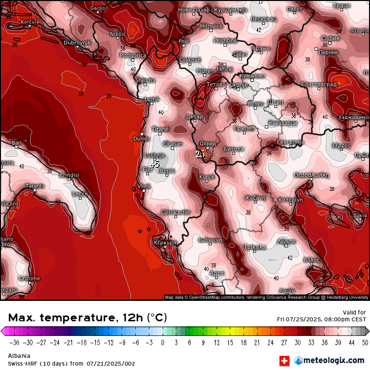

Swoją drogą, w Albanii teraz fala upałów, na piątek nawet 45 stopni w prognozie. Dobrze, że nie trafiło to na maraton.
Oczywiście nie ma gwarancji, że się nie powtórzy, ale na to zawodnicy wpływu nie mają. Teraz zaczyna się najcieplejszy okres roku na Bałkanach.
