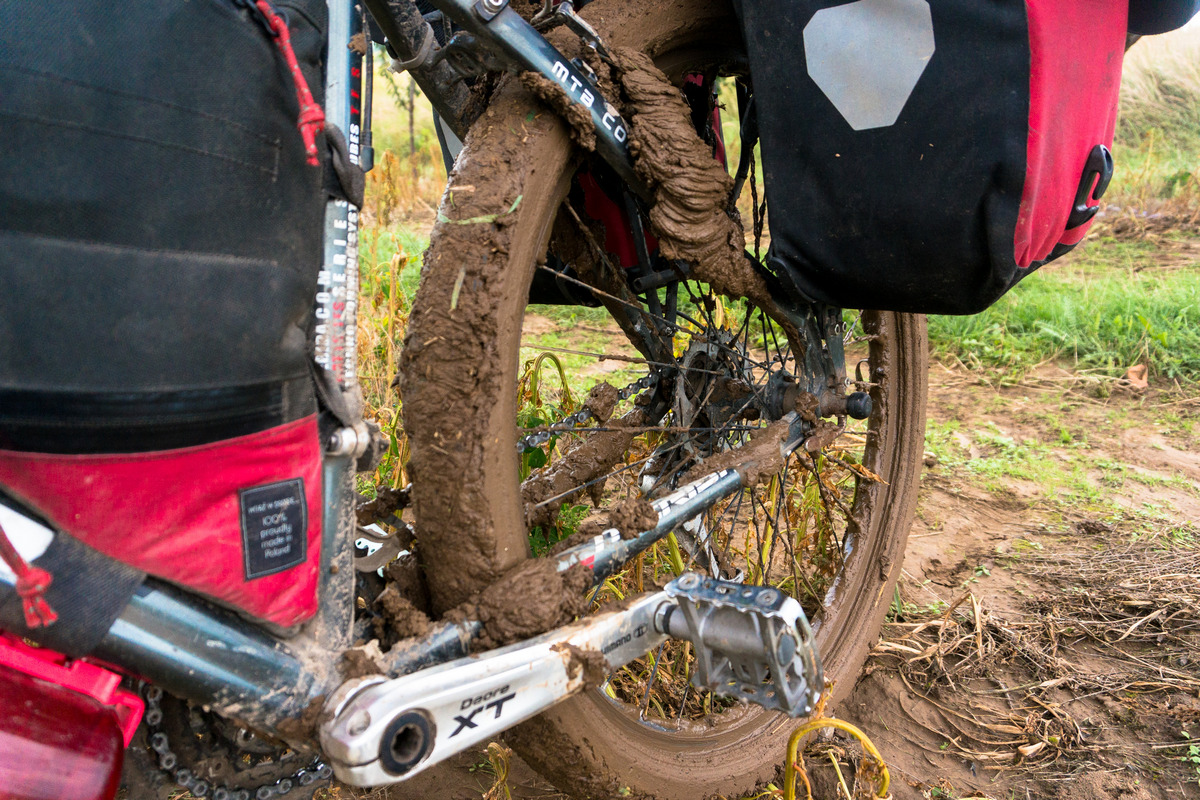

A teraz czytam teorię o nie łapaniu błota przez łańcuch dzięki usunięciu przedniej przerzutki. Wybacz - nie wierzę.
A wydłubywałeś kiedyś błoto patykami z tej przestrzeni wokół przedniej przerzutki, bo naleciało tyle błota, że koło nie chciało się obracać? Ja wielokrotnie. Mam zresztą porównanie na żywo, bo mam cały czas w użyciu dwa rowery, jeden na napędzie 3 x 9 a drugi 1 x 12. Jakoś dziwnym trafem ten drugi jeszcze nigdy się nie oblepił błotem tak, żeby nie szło jechać. A ten pierwszy - wielokrotnie.
Równie dobrze możesz powiedzieć że kalosze nic nie dają bo jak się wejdzie głęboko to się górą naleje.
Jak miałem tyle błota, to przerzutka nie była tu największym problemem. Wydłubywałem błoto patykiem z przestrzeni między oponą a ramą, bo to rzeczywiście blokowało koło. W takiej sytuacji czy jest przerzutka, czy jej nie ma, to już bez znaczenia. Nadal nie widzę związku między posiadaniem przerzutki a łatwością łapania błota przez łańcuch.
U mnie przerzutka na najmniejszym przełożeniu potrafi ocierać o oponę jak koło jest lekko zwichrowane. Margines jest prawie żaden. Wystarczy trochę błota i wszystko jest nagarniane z bocznych klocków opony na wózek, paprając cały łańcuch w miarę kręcenia pedałami. Po chwili wchodzą chainsucki, kurwicy idzie dostać. Trzeba błoto wydłubać, zabrudzony łańcuch nasmarować, żeby chainsucki się nie pojawiały. A na fullu 1x12 po prostu jedziesz...
Czyli problem dotyczy Twojego roweru, a nie ogółu. U mnie w góralu na najmniejszym przełożeniu są ze 2 cm między łańcuchem a oponą. W gravelu czy trekingu jeszcze więcej, więc ja tego problemu nie doświadczam. A błotko czasem zdarza się konkretne.
