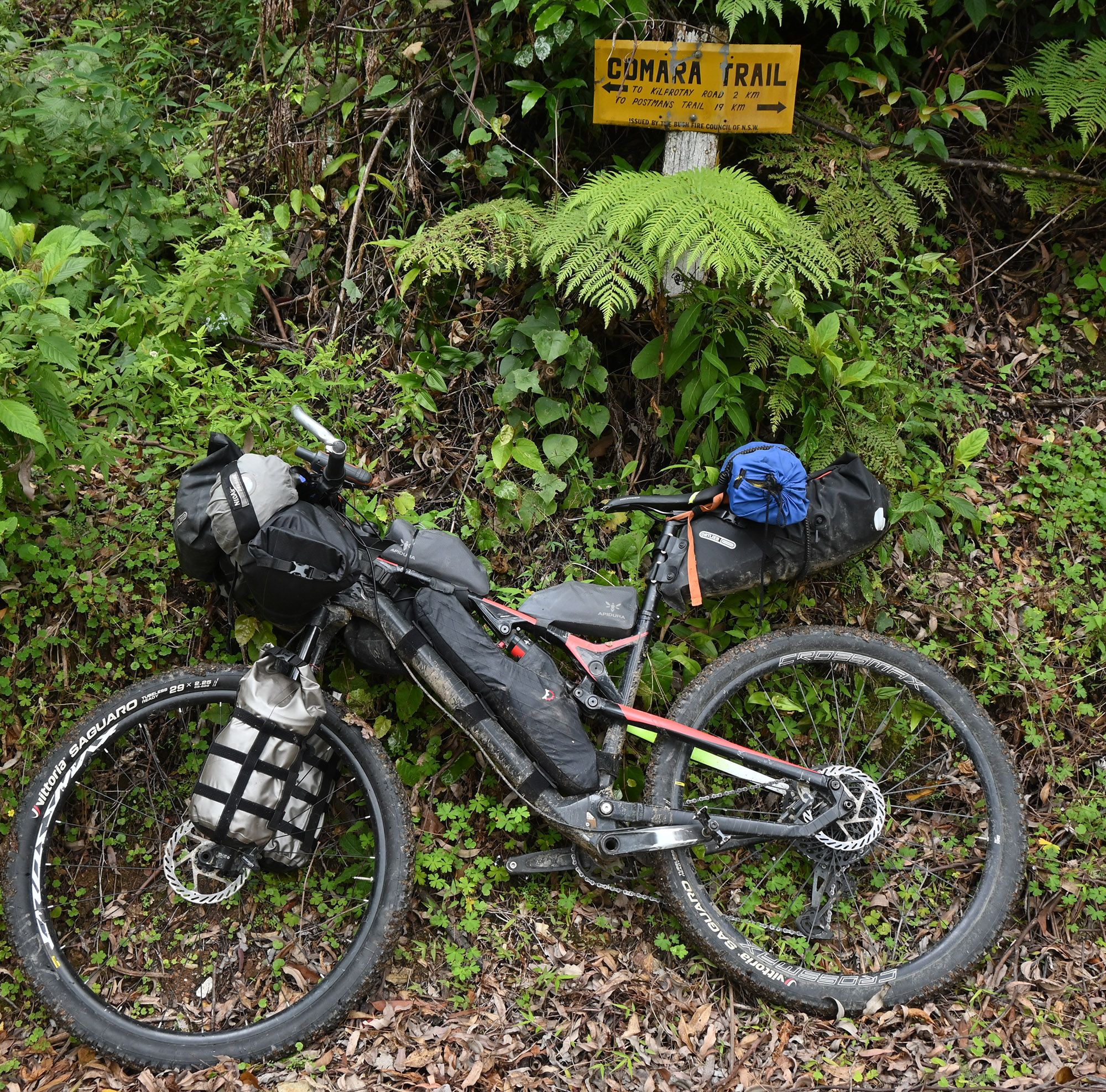

Macie naprawdę trudne rozkminy teoretyczne. Moje praktyczne. Mimo posiadania roweru z bagażnikiem, 3 x 9, wziąłem fulla 1 x 12.
Teraz w Dolomitach też. Dobiera się system pod wyprawę, a nie sztywno z klapkami na oczach.
