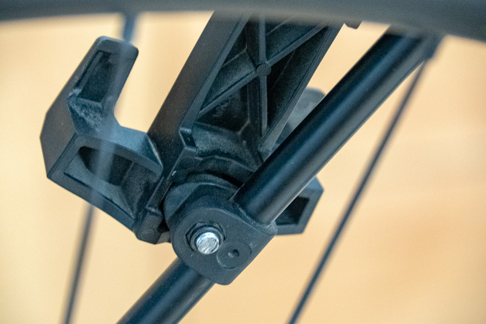

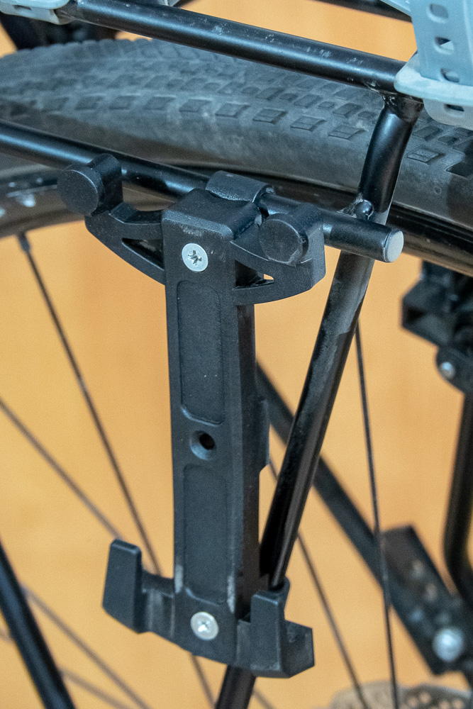

Jak to się montuje na bagażniku? Potrzeba jakiś dodatkowy adapter?
No i tu jest problem. Najlepiej do tego celu nadają się uchwyty do systemu Ortlieb QL3.1. Wyglądają tak:
Tylko, że są niedostępne  :o W sklepach są tylko uchwyty na rurki grubsze od standardowych (11 mm i więcej). Te też oczywiście można użyć, ale trzeba już rzeźbić. Standardowe uchwyty dodawane są gratis do każdego bagażnika Ortlieba. Jest więc szansa, że ktoś ma i nie używa (tego prawie nikt nie używa).
Offline Mężczyzna Romal
  • Wiadomości: 1062
  • Na forum od: 05.06.2006
I jeszcze taka porada: mocując wieszaki pod te torebki warto jeden uchwyt dać na rurce pionowej, a drugi na rurce poziomej. Dzięki temu nie będą miały szans się obrócić.

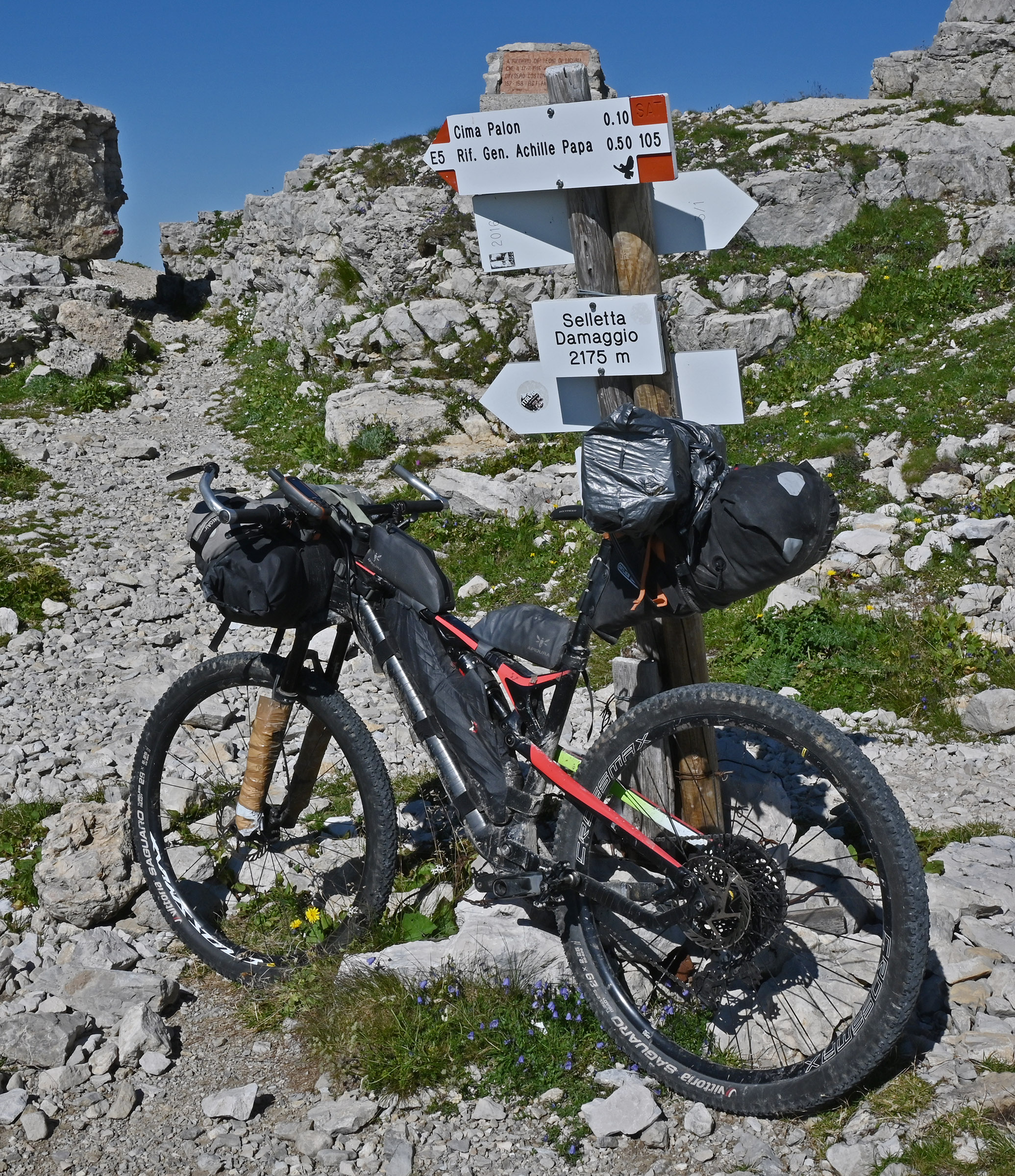

Mój setup w Dolomitach, 2 tygodnie temu. To wielkie na sakwie tylnej to karimata składana, nieco ponad 400 g wagi. Wbrew pozorom ma sens - podczas wypychu mogę rower pchać biodrem napierając na tę karimatę. Bardzo usprawnia to wypych, bo nie męczą się ręce. Więcej pracuje natomiast Achilles, więc wymaga trochę treningu przed większą wyprawą, żeby nie zrobić sobie kontuzji. Wystarczy kilka razy do roku jechać w góry. Dodatkowo karimata przydaje się za dnia - można usiąść na byle czym, bo jeden ruch i rozłożona. Nawet do kąpieli, gdy wejście do rzeki jest kamieniste - smyk i karimata na kamieniach, można bosą stopą bez bólu iść.
Woda jest w sakwie w ramie (standardowa Cisowianka 1,5 litra, ale wchodzi też butla 2 litry, tylko wąska). Do tego roboczo 0,75 litra na sakwie na kierownicy (pod zielonym paskiem, który od dołu trzyma namiot, a od góry wodę) oraz butelka Coli, 1-2 piwa, redbull i magnez w sakwie pod kierownicą.
