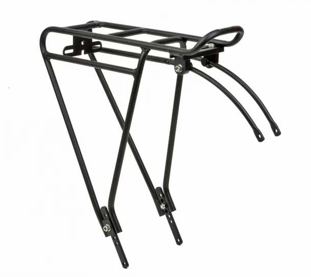

No właśnie u mnie ostatnio też. Niedawno kupiłem taki bagażnik:
Po wielu połamanych bagażnikach dokładnie wiem, gdzie on pęknie. A pęknie dokładnie w tym miejscu:
Ale kupiłem go całkiem świadomie, bo nie wożę już ciężkich sakw, a ewentualne uszkodzenie jest łatwe do naprawy. Ten bagażnik to AUTHOR ACR-16, waży zaledwie 550 gram i kosztuje 110 zł.
I nie zgodzę się, że bagażnik nie musi być sztywny. Musi. Kiwać to się może podsiodłówka, nie bagażnik.
  • Wiadomości: 3080
Nie zgadzam się na Twoją niezgodę ;D
Nie chodzi o kiwanie, luzy, tylko o elastyczność sprężystość.
W tym Authorze masz wzmacnianą, podwójną platformę, taka kratownica. Owszem ma to jeszcze inna funkcję - można podwieśić cokolwiek na różnej wysokości.
Ale, platforma jest sztywna, bocznie, w pionie - tylko po co?
To jest dodatkowa waga.
W tym masz stalową rurkę (jako platformę), najprawdopodobniej fi10, na tym możesz sobie powiesić nawet 10kg po każdej stronie.
Stalowa rurka (stal cr-mo, lub lepsza) się co najwyżej lekko wygnie na końcu, ale jest sprężysta, odksztalcalna. Wystarczy podparcie w jednym punkcie (w tym przypadku jest obejma, ale można szersze mocowanie zrobić (ew. wewnątrz wsunąć kilka cm rurki).
Akurat (ten spider) ma marne dolne mocowanie, ale inne konstrukcje mogą mieć pręt do oczka w ramie, tam trzeba zastosować wzmcnienie, czyli podwójną rurkę, ew. płytkę i spaw.
Jeżeli dolne mocowanie jest sztywne, mocne, to górne można nawet na trytytce przypiąć do ramy.
Pionowy pręt może mieć stopniowaną szytwność. Nawet lepiej że się wygina lekko, np. w razie upadku, sprężysta konstrukcja lepiej przejmuje takie udarowe obciążenia.
To górne (mocowanie) to jest tylko podparcie, jakieś wielkie skrętne siły przecież nie występują, z reguły obciążenie jest w dół.

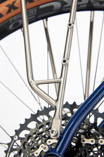

Zobacz jak rozwiązali dolne mocowanie konstruktorzy tytanowego racka Tumbleweed:
Zgniatana rurka (osłabienie materiału) - najtańsze, najgorsze rozwiązanie - przy przeciążeniach, drganiach, sobie pięknie pęknie na tym zgniocie :)
No dobra, może nie tak od razu, ale jest to potencjalnie słaby punkt. ;)
No i co z tego że tytan, 2 pręty do platformy - a mocowanie "po taniości".
