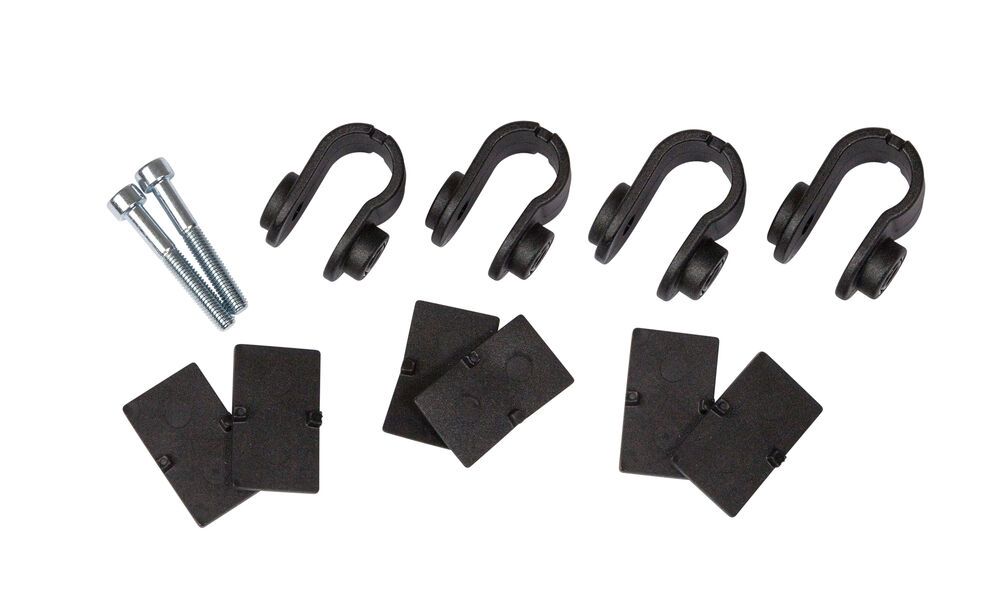

A to nie te: ORTLIEB QL3.1 Mounting Clamps for Quick-Rack?
Wygląda na to, że to jest to. Ale na razie nie potrzebuję. Jak pisałem: dodają te obejmy gratis do bagażników Ortlieba i tą drogą załatwiłem sobie komplet.
to służy do umocowania na bagażniku tubus (tylko tubus?) dodatkowych mocowań/otworów do montażu koszyka na butelkę?

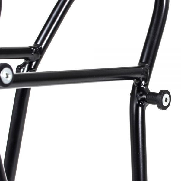

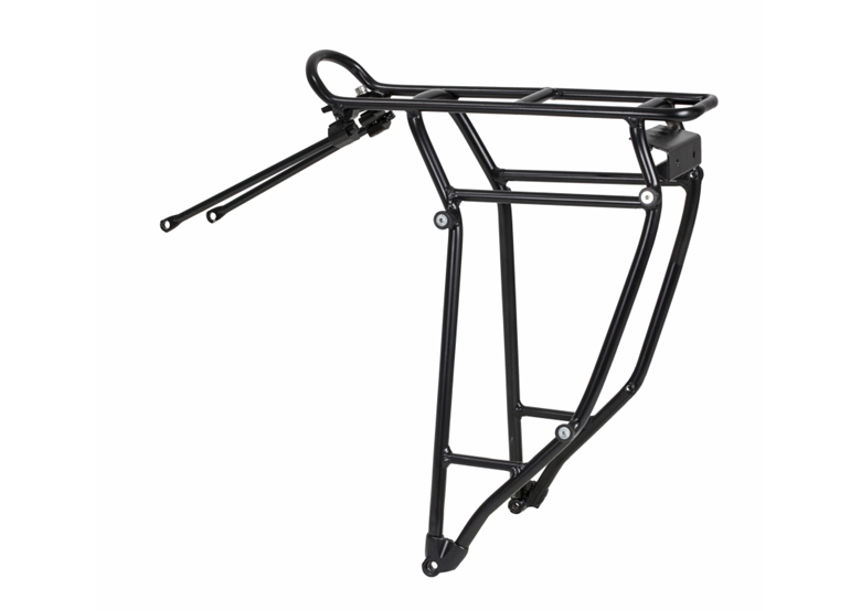

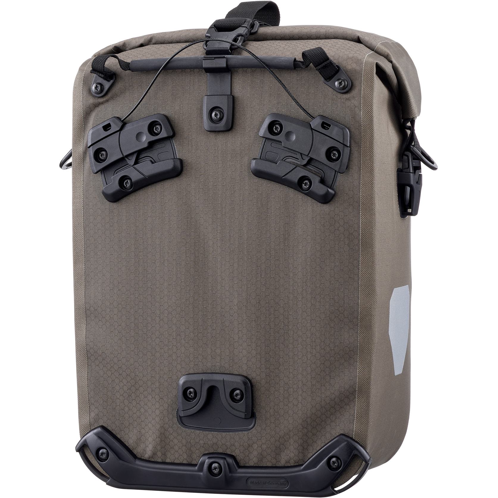

Nie. Ortlieb od jakiegoś czasu produkuje sakwy z mocowaniem QL3.1. Polega ono na tym, że sakwy nie mają haków, a wgłębienia. Haki są częścią bagażnika. Ortlieb produkuje też bagażniki z gwintowanymi otworami w rurkach. W te otworki wkręca się haki. Do bagażników, które nie mają takich otworów, wymyślił specjalne obejmy. Pasują one do dowolnego bagażnika. By promować swój nowy system QL3.1, do swoich bagażników, które nie mają otworów, dodaje takie obejmy gratis (6 sztuk na bagażnik). To, że te uchwyty pasują także do torebek Fork-Pack to czysty przypadek.

Tak, za pomocą tych adapterów można przymocować także tradycyjne koszyki do bagażnika o średnicy rurek 10mm lub 11-16mm (w zależności od wybranego wariantu adapterów).

Zwątpiłem bo wcześniej widziałem zdjęcie roweru z bagażnikiem z tyłu i bidonami
Na tych obejmach można zamontować inne rzeczy, np koszyk na bidon. Trzeba tylko wymienić śruby na dłuższe, bo te oryginalne są tak dobrane, by przykręcić samą obejmę.

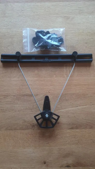

https://www.olx.pl/d/oferta/uchwyt-montazowy-marki-ortlieb-CID767-ID10c3O0.html?isPreviewActive=0&sliderIndex=0
Tak. To też adapter do mocowania sakw QL3.1. To ustrojstwo przykręca się do bagażnika, a ono ma już haki do sakw rozstawione w odpowiedniej odległości.
A to ustrojstwo przykręca się do bagażnika za pomocą takich obejm:
One też mogą posłużyć do mocowania różnych dziwnych rzeczy do bagażnika. Ale jak to u Orlieba: te w normalnym rozmiarze dołączane są do adaptera, a większe (do rurek 11-16 mm) można dokupić oddzielnie:
