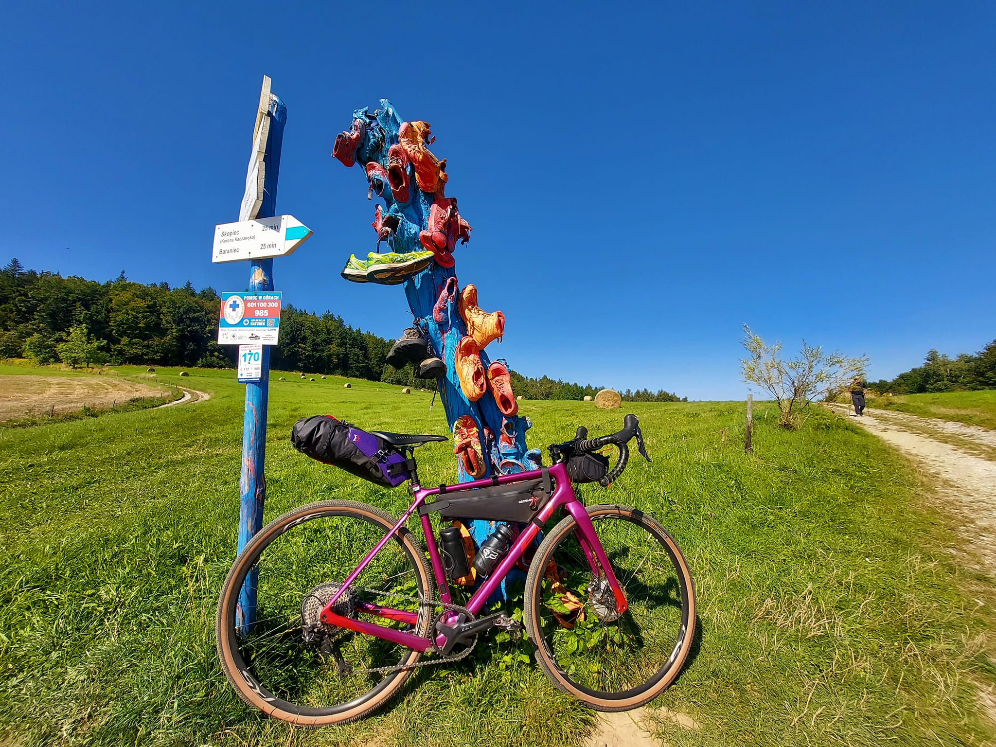

Witajcie.
Zastanawiam się co zrobić z moim "setupem" - bikepackingowym. Obecnie to co na zdjęciu
- czyli podsiodłowka 8 litrów, torba mała na ramę , plus mała na kierownicę. Czasami Brakuje mi do szcześcia tylko lub aż 6-8 litrów. Większa torba pod kierownicę nie wchodzi w grę, lubie kiere szosową i tu nic nie będe zmieniać, to samo z ramą, to i tak sprawia że dostęp do bidonów jest średni, ale koszyki z bocznym wyjmowaniem jakoś to rozwiązują.

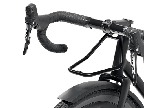

w razie obaw o tarcie bagażu o przednie koło możesz mieć takie coś
