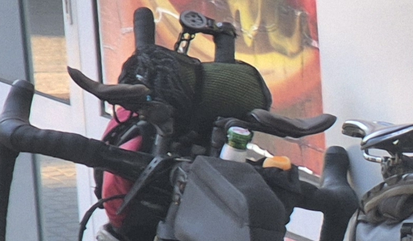

Odnośnie masztów. Można też tak:
No chyba sobie żartujesz. Kto tak wozi maszty? Jak już wozić maszty przy podsiodłówce, to tak:

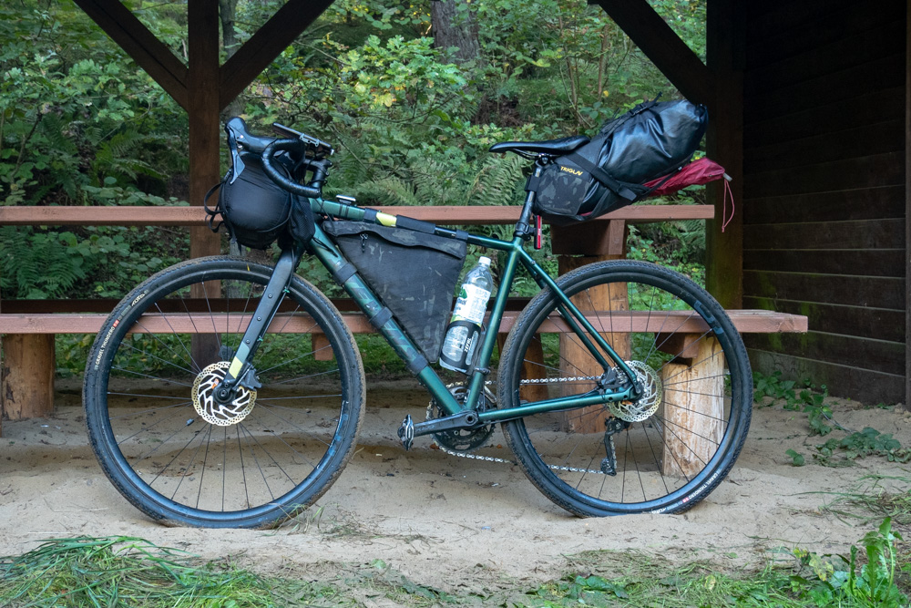

Z tego co widzę wozisz dwa niewielkie bidony. Gdyby je przenieść na kierę to masz do dyspozycji całą przestrzeń na torbę w trójkącie. Próbowałeś już takie rozwiązanie? Jeśli nie to pożycz od kogoś, o ile nie masz. Taki układ pasuje wielu osobom i jest bardzo praktyczny.
Pożyczenie torby w ramę rozmiaru 58 to raczej ciężki temat. Te dwa "małe bidony" mają prawie 2 litry z czego ten niebieski jest z blachy i jest moim sposobem na posiadanie smacznej wody w upale. Szkoda, że Tailfin robi takie krótkie torby pod ramę. Moja pierwsza Apidura, choć badziewna zajmowała całą  szerokość. Jak chcę dużej autonomii z wodą to jeżdżę z tailfinem ewentualnie rowerem z uchwytami na butelki na widelcu. A w takim setupie, jak na zdjeciu, wodę na wieczór wiozę w plecaku 10 litrów z Deca. Zmieści się woda, browar i jeszcze sporo innych rzeczy.
Ale wodę na kierownicy zdarza mi się wozić
Może niezbyt jasno się wyraziłem.  Chodziło mi o pożyczenie tanków a nie torby w ramę. Remik ma dwa bidony niewielkiej objętości. W te sposób mógłby sprawdzić czy mu nie przeszkadzają w trakcie jazdy przy kierownicy.
Ja zrozumiałem, ale przeniesienie bidonów ma sens tylko jak używamy torby w ramie. Ja mógłbym wozić bidony jedynie przed kierownicą. Od strony kolan nie ma szans, ale to nie jest coś co musiałbym sprawdzić. Chętnie wypróbowałbym torbę w ramie, ale to trzeba najpierw kupić a mam wątpliwości teoretyczne. Częściowo pokrywające się z uwagami Wilka.

Jak ktoś ma ramę może XL - to większa torba może i ma sens, ale tutaj zysku dużego nie będzie, poza tym taka duża trójkątna torba wygląda poprostu "źle" dlatego nawet nie rozważałem  :lol:
Przeczytałem sporo recenzji podsiodłówek w granicach 14-17 litrów, i chyba ciężko o stabilną -nie bujającą , macie jakieś pewniaki? W Revelate Designs i koszty rzędu 1k pln nie chcę obecnie inwestować, może po prostu zwiększe pojemność torby na kierownicę i na tym poprzestanę przynajmniej w tym rowerze  ;)
