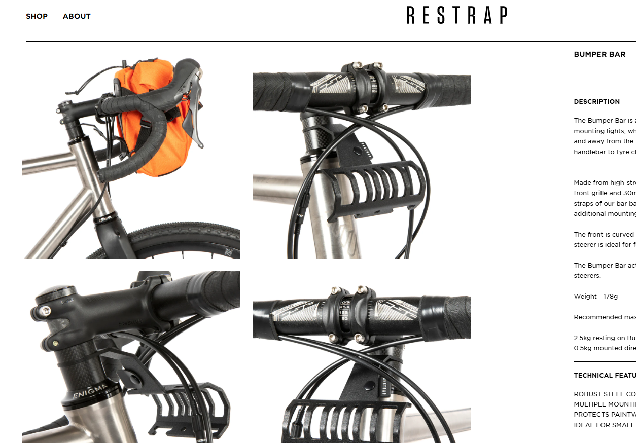

Restrap ma taki dystans - ale chyba nie chce mi się tego wkręcać co chwilę  ;D , ale coś wymyślę custom, albo będę tak zapinał przez kierownice te paski, obojętnie :)

Ortlieb ma 32 cm szerokości, a Rastrap tylko 25. To powoduje, że w moim rowerze Ortlieba nie mogę użyć, choćbym nawet nie wiem jak bardzo chciał. Rastrap ma idealną szerokość. A ten dystans bardzo ciekawy. Coraz bardziej mi się ta torba podoba.

Tyle światła ile jest między tym restrapem a manetkami to ideał przy kierownicy 42cm (y)

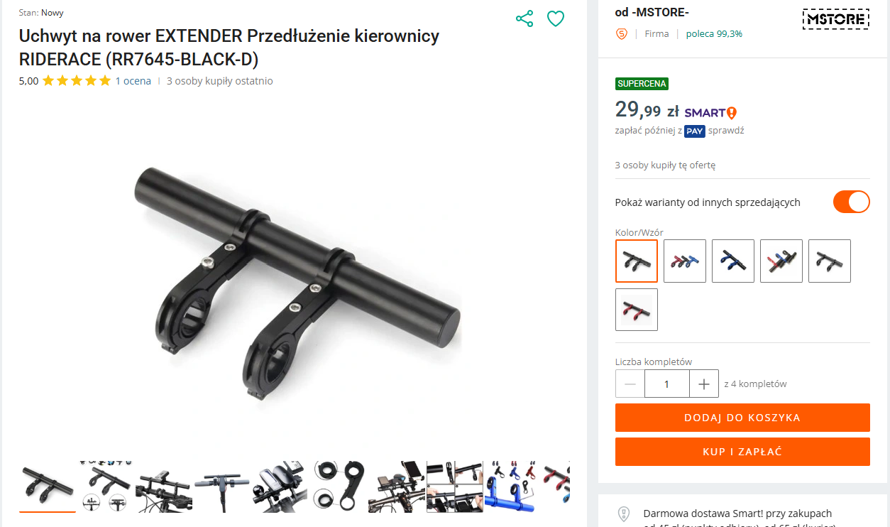

Do testów zamówiłem taki extender, działa ok - torba nie opada , linki nawet chronione, nie widac go jak torba złożona, jeszcze nie jeżdziłem dłuższej trasy, zobaczymy  :D

Pojeździłem trochę, wrzuciłem do torby ile się da, pod korek - napewno tak spakownana nie byłaby nieprzemakalna  :D . To chińskie ustrojstwo - dystans trzeba było bardzo mocno przykręcić, aż się bałem że się rozleci :), ale inaczej obsuwało się i efekt mizerny, torba lądowała na kole. Przy mocnym dokręceniu - wszystko stabilnie, jechałem na niezłyn "wyrypie" - specjalnie aby potestować.
Torba przez to jest jeszcze wyżej, więc trochę więcej podskakuje, ale da się z tym żyć.
Temat pojemności póki co uważam za rozwiązany - dzięki za wszelkie sugestie!
