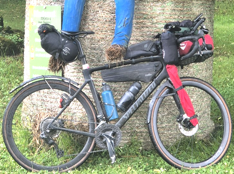

Odnośnie masztów. Można też tak:
Ale nie z każdą podsiodłówką oczywiście.

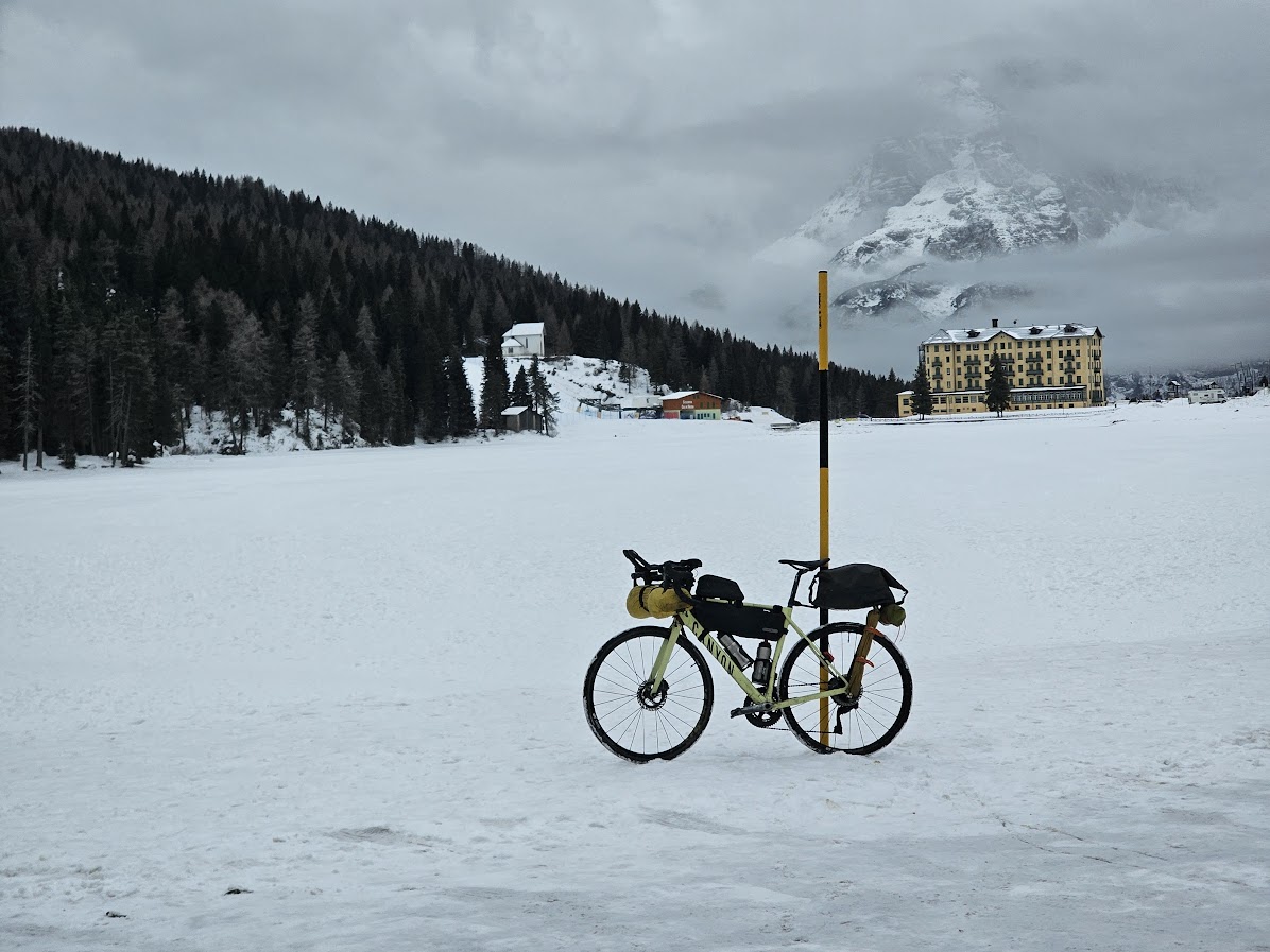

Zastanawiam się co zrobić z moim "setupem" - bikepackingowym. Obecnie to co na zdjęciu
... to samo z ramą, to i tak sprawia że dostęp do bidonów jest średni, ale koszyki z bocznym wyjmowaniem jakoś to rozwiązują.
Wykorzystam zdjęcie od MaciekK i zapytam: a dlaczego nie tanki? Z tego co widzę wozisz dwa niewielkie bidony. Gdyby je przenieść na kierę to masz do dyspozycji całą przestrzeń na torbę w trójkącie. Próbowałeś już takie rozwiązanie? Jeśli nie to pożycz od kogoś, o ile nie masz. Taki układ pasuje wielu osobom i jest bardzo praktyczny.
Ale pełna torba w trójkącie ma spore minusy. Aż tyle przestrzeni ładunkowej nie zwiększysz jeśli torby nadmiernie nie rozszerzysz, a ryzyko przytarcia pedałami takiej torby spore. Dwie takie torby miałem i obie są uszkodzone od pedałów. W małych ramach jak Twoje to niejako nie ma wyjścia, w dużych to jednak nie jest tak popularne rozwiązanie.
