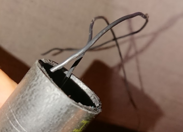

Pierwsze testowe wiercenia w starym kawałku rury sterowej za mną. Wygląda to bardzo obiecująco:
Pojawił się nowy problem. Wiertarka jest za duża, żeby pod odpowiednim kątem w ten widelec "wejść"...  ::)

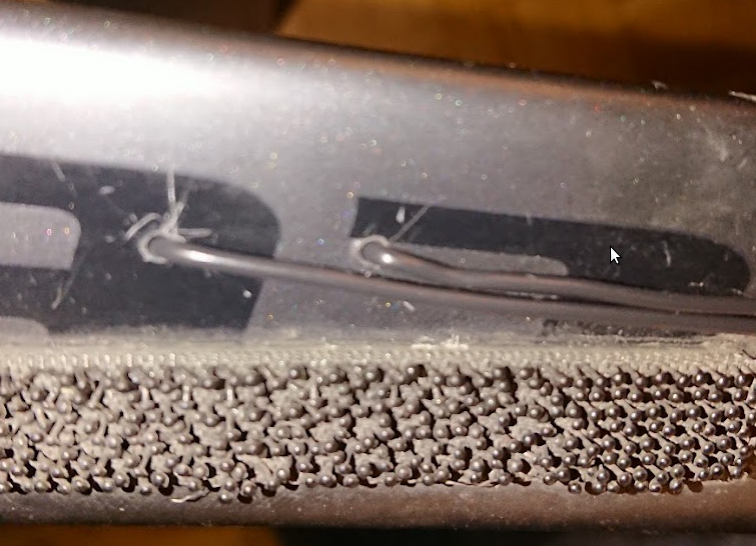

Powiercone  ;D ;D ;D
Teraz się zastanawiam, bo czymś bu się przydało ten kabel posmarować i lekko wciągnąć do ramy. Może na gorąco? Czy poxipolem?
