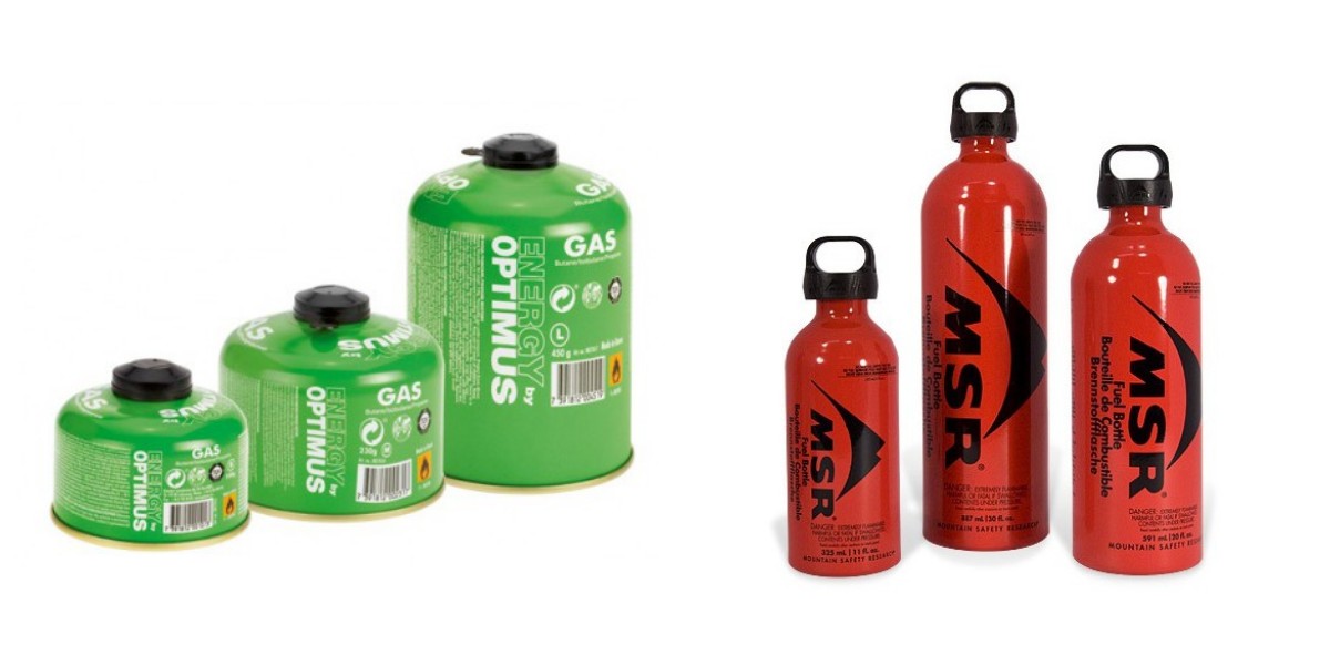

Widziałam na zdjęciach, że niektórzy używają takich pękatych kartuszy A inni butelkowych.  Czym one się różnią?
Chodzi Ci o coś takiego?
Te po lewej to kartusze gazowe. W teorii jednorazowe (chociaż niektórzy napełniają), bardzo wygodne w eksploatacji. Kuchenki do nich są tanie, ale kartusze drogie. Te po prawej to butelki na paliwo (np benzyna). Potrzebują zupełnie innych (znacznie droższych) kuchenek, ale potem nie trzeba płacić za kartusze z gazem, tylko kupuje się zwykłą benzynę na stacji benzynowej.
Raczej chodzi o kartusze budowlane - są w wersji z trzpieniem(jak w kuchenkach marketowych) i gwintem, przykład pokazuje przewagę cenową:
https://allegro.pl/oferta/gaz-naboj-kartusz-400-ml-do-kuchenki-palnika-butan-9198016941
Ma też wadę - nie działa zimą, do większości kuchenek wymaga adaptera

Bardzo dziękuję wszystkim za odpowiedzi. Bardzo podoba mi się propozycja Felka, ale ta kuchenka kosztuje prawie 400 zł,  bardziej myślałam o takiej za 120, jaka proponuje qbab. MCsubi, co w tej kuchence konkretnie nie działa? Romal,  chodziło właśnie o te pękate zielone na zdjęciu, a te podłużne to kartusze budowlane. Co jest lepsze? Taki kartusz czy te podłużne? (Mają fajną cenę). Czyli te pękate po zużyciu się wyrzuca? Ich napelnianie jest niebezpieczne? Gdzie kupić kolejny w trasie?

Wydaje mi się,  że najlepsza będzie taka płaska kuchenka, głównie chodzi mi o stabilność,  coś takiego https://allegro.pl/oferta/kuchenka-turystyczna-fms-105-fire-maple-10887116758 plus kartusz. Czy dobrze myślę?  Widziałam na zdjęciach, że niektórzy używają takich pękatych kartuszy A inni butelkowych.  Czym one się różnią? Czy taki kartusz można nabić gazem tak samo jak wielkie butle gazowe do domu?
1. Nie ma kuchenki "najlepszej" bo preferencje mogą być różne. Tą, która podlinkowałaś to bardzo dobry, niski, stabilny model. Również uważam, ze zapalarka zbędna.
2. Kształt kartusza nie ma znaczenia zasadniczo. Różnią się rodzajami gniazd. Spotykane najczęściej typy gniazd w cartuszach "pękatych" cartusze przebijane, nakręcane z gwintem 7/16" (taką kuchenkę podlinkowałaś), Easy Click (Campingas). Osobiście polecam cartusze nakręcane. Dostępność różnych typów cartuszy jest różna, w różnych częściach świata. Te, które określasz "butelkowe" mają odmienne zawory. Taki rodzaj iglicy. Często są to cartridże z czystym butanem. Są popularne bo są najtańsze. Możesz dokupić przejściówkę i zasilać nimi kuchenkę jak z linku. Ja taką przejściówkę często zabieram ze sobą na godzinę W,  bo cartusze "butelkowe" to standard lutowniczy i zasadniczo są dostępne w marketach budowlanych
3. Cartusze butelkowe z gwintem 7/16" możesz ponownie napełnić gazem z butli turystycznej lub 11kg. Podobnie cartusze "butelkowe". Potrzebujesz specjalnej przejściówki do tego. Oczywiście jest to operacja całkowicie niezalecana przez producentów i wszelkie ryzyka przyjmujesz na siebie.
No właśnie nie można napełniać kartuszy budowlanych, ponieważ duże butle są tylko z mieszaniną B - czyli propanem-butanem. A to już zupełnie inna prężność par i taki lutowniczy kartusz butanowy zostanie rozerwany, jeśli pozostanie np. w sakwie na słońcu. Pozostałe systemy można napełniać, ale trzeba pilnować rygorystycznie masy. Jeśli gazu będzie za dużo, to pod wpływem wzrostu temperatury faza gazowa zaniknie i lawinowo wzrośnie ciśnienie. Jednak w kartuszu, jak mówi koleżanka "pękatym" zostanie prawdopodobnie wypchnięte dno, ponieważ w odróżnieniu od "lutowniczego" ma bardzo dużą powierzchnię w stosunku do masy gazu.
