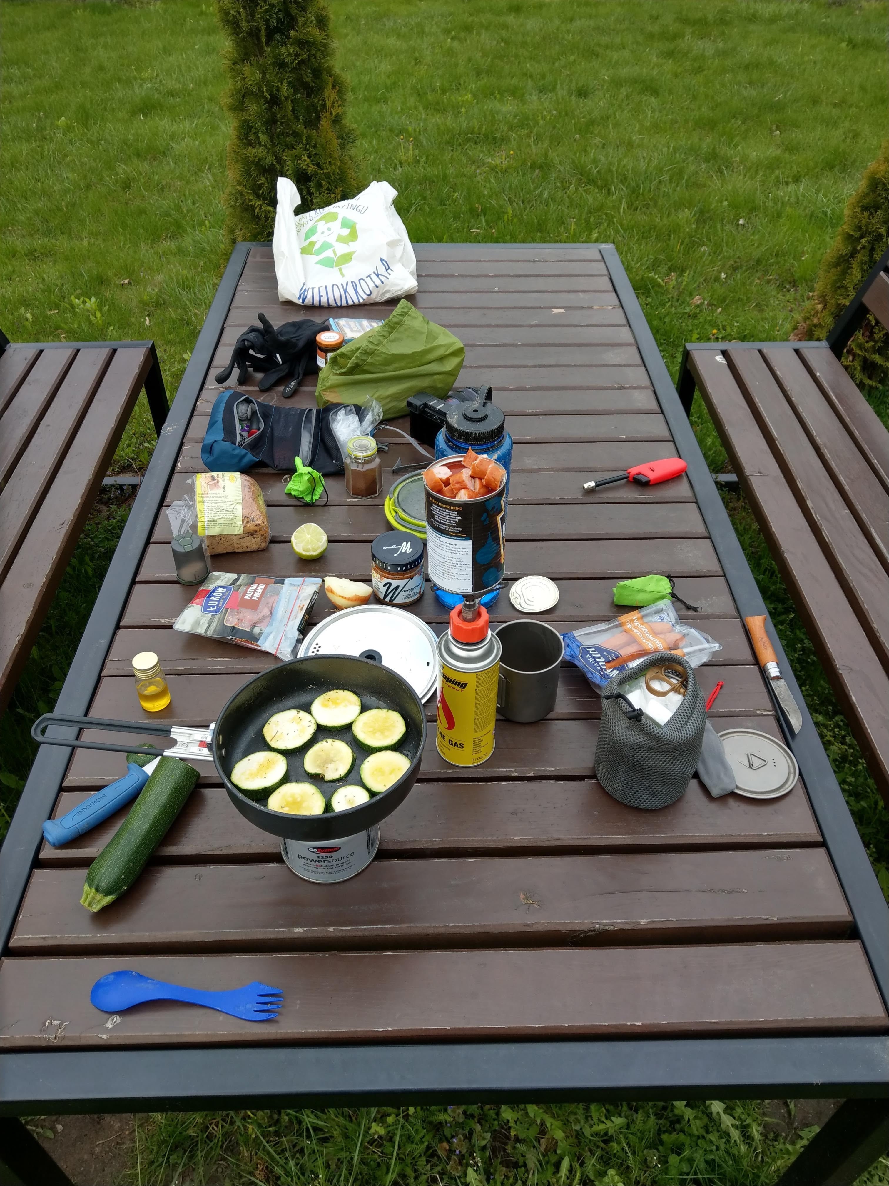

  • Wiadomości: 1882
Mocowanie palnika tego typu na przejściówce jest delikatnie ujmując "mało stabilne", ale widziałem to w akcji u Rocha :D
Się sprawdza i jest ok. Tylko weź kup porządną, a nie byle co.
Miałem taką przejściówkę
(Kliknij, by pokazać/ukryć)
,ale ciężko dostać dobrze spasowaną.
Kupiłem z "uznanej" chińskiej firmy i jestem zadowolony
