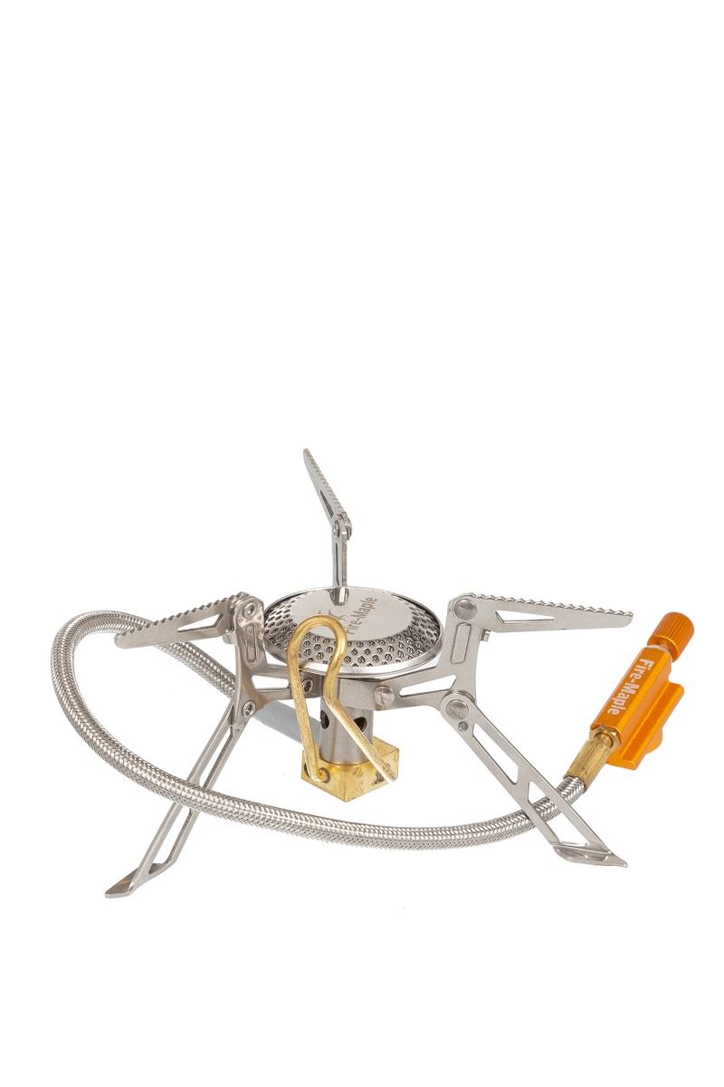

Ja używam  FIRE-MAPLE FMS-118 i jestem bardzo zadowolony. Jedynie były problemy z kartuszem Colemana, z innymi śmiga bez zarzutu.
 Obecnie dostępna w Skaliniku za 102 zł
Dokładnie używam tego samego modelu lub/i BRS 3000T. Wady i zalety BRS potwierdzam, chociaż regulacja nie jest tak jedynie on/off. Dodam jeszcze, ze pewną wadą jest fakt nakręcania od góry. Jak jest chłodniej i gazu mało w kartridżu to kuchenka przestaje działać. Pod tym względem spider jest lepszy bo zbiornik można odwrócić do góry dnem i resztkę gazu dopalić. Najczęściej BRS jeździ na krótkie wycieczki a spider na dłuższe. Na dłuższe wyjazdy brałem też oba palniki traktując BRS jako awaryjny.
Nad alkoholowym się zastanawiałem, ale wobec łatwości w dostępie i użyciu gazu jakoś nie chce mi się kombinować.
  • Wiadomości: 2224
też używam tego palnika i jestem zadowolony..
przepuściłem przez niego ok 1l gazu , głównie msr ..palił bez najmniejszego problemu nawet w temp.
poniżej 0..
na ostatniej wycieczce miałem colemana... i gasł ...trzeba było odkręcać/zakręcać telepać..
nie wiem czy to wina gazu czy palnik szwankuje ::)
