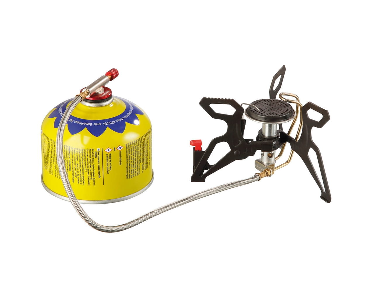

https://hunt-fish.eu/pl/p/PALNIK-PRIMUS-EXPRESS-STOVE-Ti-BEZ-PIEZO-ZAPALNIKA/2798
Moge polecić, miniaturowy (72g), po spakowaniu mieści się w menażce razem z kartuszem 230 ml (takim jak na foto). Jest regulacja płomienia (wystarczająca), używam już przeszło 10 lat i nic się z nim nie dzieje.

Ja używam Spidera wyprodukowanego przez Mevę.
Trochę inna konstrukcja, ale dzięki temu jest bardzo stabilna.
Trochę tańsza niż primus: http://www.gaz-but.pl/pl/p/Kuchenka-Spider-PRO-z-piezozapalaczem/1363
Jeśli muszę to być micro palnik wkręcany bezpośrednio w cartridge to tu można coś znaleźć: http://www.gaz-but.pl/pl/c/Zasilanie-z-kartuszow/107

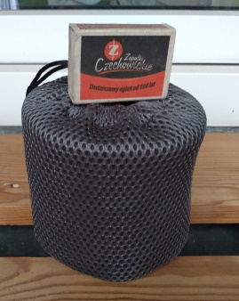

Półlitrowy kubek, kartusz 100g, palnik i zapalniczka.
Zapałki są tylko dla skali.
