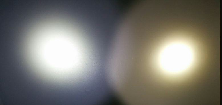

Convoy świeci takim kółkiem. W różnych optykach, różnym, ale co do zasady kółkiem. W optykach  gładkich jest ono bardzo wyraźne. Kant tego kółka, to właśnie twoje "odcięcie".
No nie no, Convoye nie mają odcięcia, świecą na wprost. W Niemczech, gdzie ta norma dotycząca odcięcia obowiązuje nie wolno używać takich lampek.
U Ciebie wszystko zero jedynkowe. Jeśli nie ma odcięcia grubości cięcia żyletki to nie ma.
Poniższe zdjęcie pokazuje jak świeci convoy z reflektorem SMO czy OP. W przypadku gładkiego brzytwa to nie jest, ale żadna lampka rowerowa bez klosza wielkości garnka nie zaświeci tak daleko z tak dokładnym "odcięciem". Nie jest to klasyczne odcięcie ze świateł mijania, ale nie oślepia jeśli się nie wyceluje tym jasnym gdzie indziej niż na drogę. Kolimatory rozmazują tą linię mocnego i słabego światła i nie da się lampki ustawić, żeby świeciła daleko i nie oślepiała, ale świecą szerzej. W lampkach gdzie jest pełne odcięcie dioda świeci na dół, a pod nią znajduje się lustro. Nie świecą one niestety daleko. Widziałem jakieś fotki niemieckich światełek za grube ojro które niby to potrafią. Być może, micro technologia lusterek poszła krok dalej niż chińska. Są jeszcze kolimatory z pseudo odcięciem, ja tam jakiejś brzytwy w nich nie widzę jest to raczej chwyt sprzedażowy niż odcięcie.
Convoy jest po prostu sensownym kompromisem.

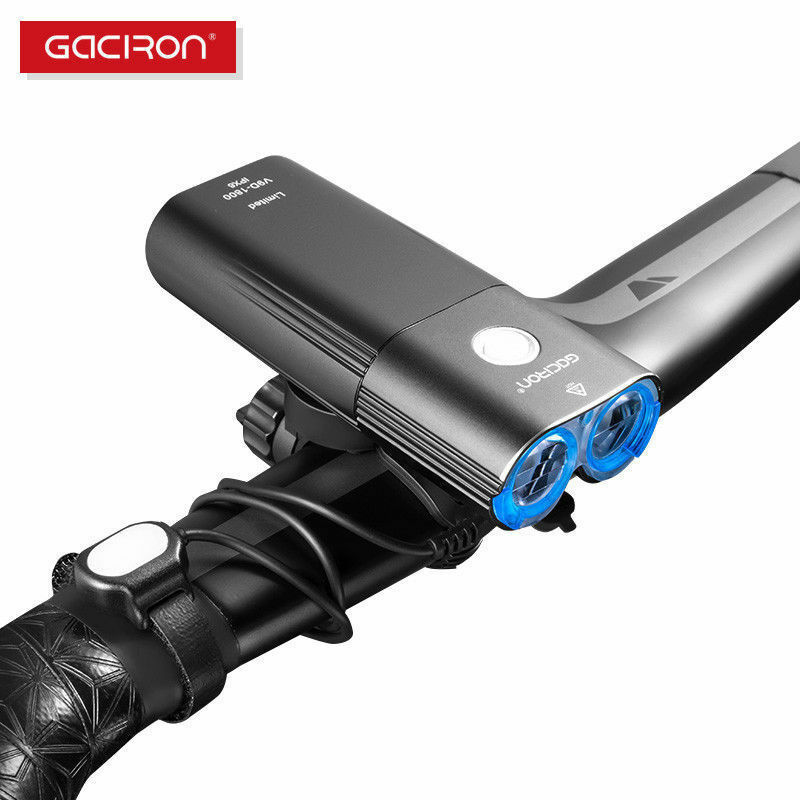

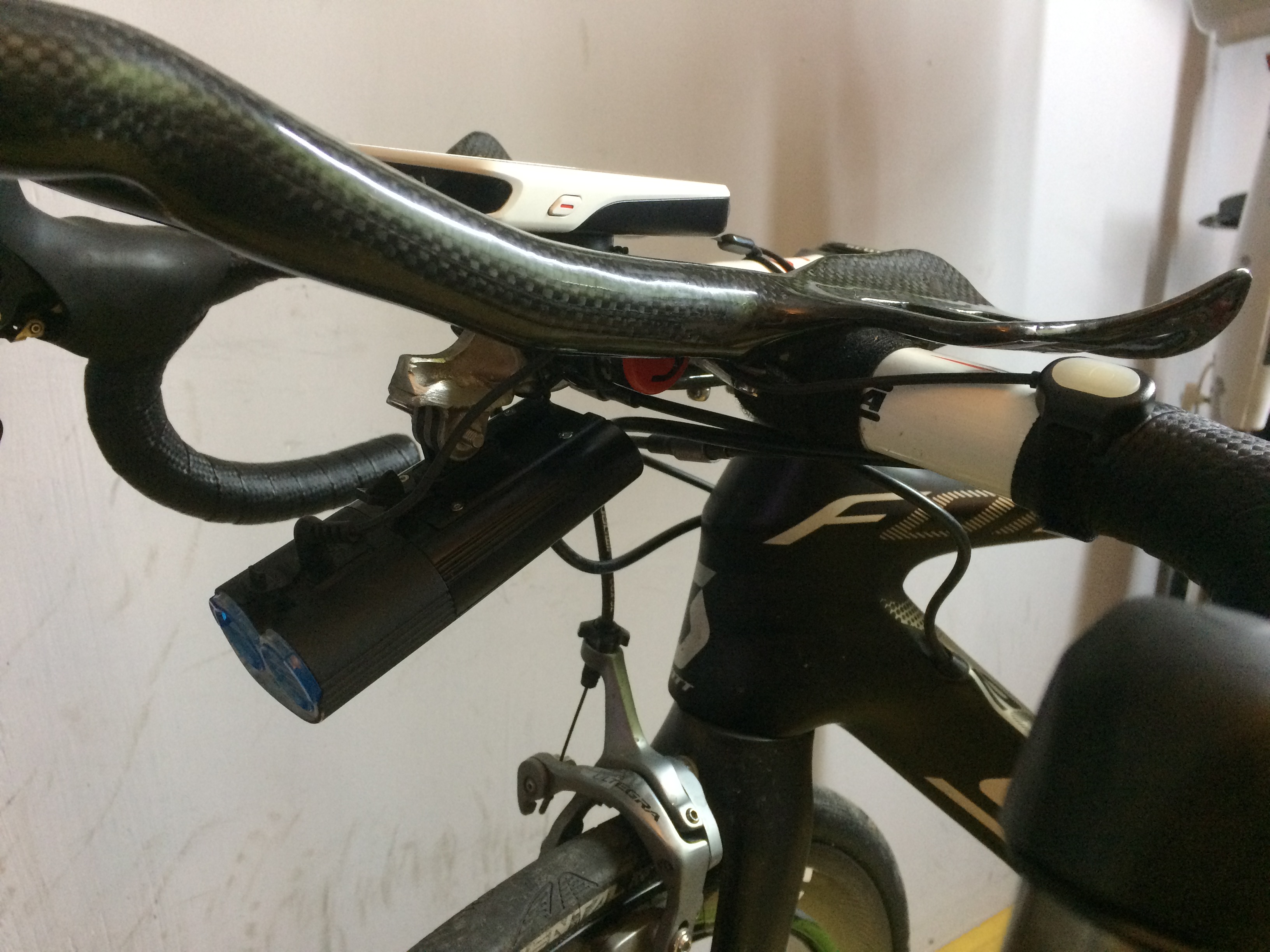

Ja od jakiegoś czasu używam GACIRON V9D-1800
Kupiłem w sumie z myślą o maratonach , duża
pojemność akumulatora , silne światło , dobrze oświetla las w całkowitych ciemnościach
możliwość używania jako power banka i dołączony przełącznik trybów święcenia , nie trzeba
odrywać rąk od kierownicy i szukać przełącznika ,
wcześniej używałem convoyów ale
na maratonie przy 2 nocach słabo , ciągle trzeba było wymieniać i pamiętać o ogniwach .
dokupiłem do niej mocowanie .

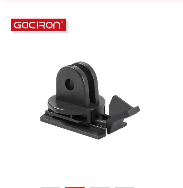

W tej lampce jest możliwość poboru prądu (czyli może być power bankiem) jak i można ją ładować z power banka. Pojemność to 6700mah więc przyzwoita . Mocowanie jest super, bo szybko można ją demontować i schować do torby , kieszonki i naładować , długo szukałem odpowiedniej lampki i ta wydaję mi się odpowiednia , i nie kosztuje dużo ,
Convoy to dobra lampka , ale nie na ultra , tak mi się wydaję , zawsze padała w najmniej odpowiednim czasie

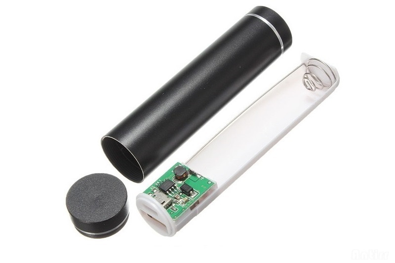

Polecę wygodną  ładowarkę do ogniw. Kiedyś same wnętrzności tego cuda (to białe coś) woziłem skitrane w rurce lemondki, ale zacząłem się bać deszczu i przestałem. Kosztuje grosze. Oczywiście z powodzeniem robi za powerbank.
