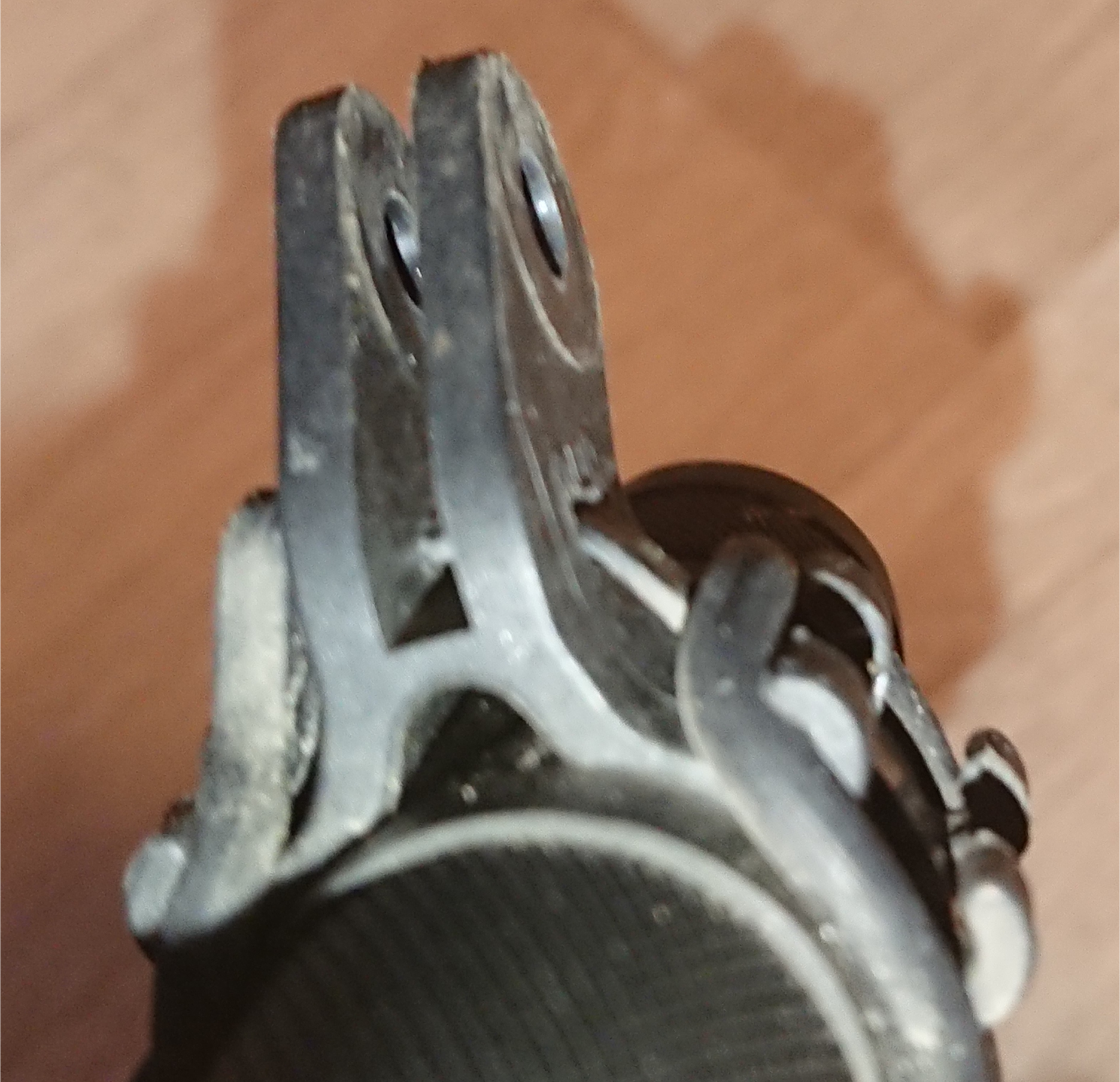

A co do convoy'ów na kierownicy, to mam odwieczny problem z uchwytami latarkowymi - jak nie wielkie kobyły, to tandetne, obracające się na rurce sylikony
No to polecę ci rozwiązanie:
1) Uchwyt do gopro stabilny, jakikolwiek, jaki ci się podoba (są takie na garmina od razu zintegrowane, ja taki mam). Są takie na kierownicę też.
2) To cudo poniżej:
3) Najważniejsze - trytytka!
4) Kawałek dętki szosowej.
Kawałek dętki zakładasz na latarkę w miejscu gdzie będzie przylegała do uchwytu. W uchwycie robisz dziurki tak aby mocno i skutecznie objąć latarkę. Zaciskasz, przycinasz i jest. Dołączoną do ucwytu gumkę też zakładasz, a nóż widelec się przyda po drodze.
Nie telepie, nie buja bardzo skuteczne mocowanie do convoya s2/s2+

@worek - mam to badziewie - na pierwszej dziurze latarka wraz z uchwytem się obraca, zwykle do przodu... A na barana toto nawet nie pasuje po średnicy ;P
@zly-szelag - tą dętkę lepiej okleić po obwodzie, by zwiększyć średnicę, czy dla zwiększenia tarcia gumy?

  • Wiadomości: 5538
Odp: Bdb. przódlampka
« 5 Paź 2019, 09:23 »
Bez dętki też działa, ale się przeciera i rysuje. Z dętką się nie przeciera i mocowanie wydaje się wieczne. Po wielu tysiącach jak rozpinałem żadnych przetarć. Bez trytytki nie działa, lampka telepie się w uchwycie na wybojach i światło wkurza.
Wygląda to tak:
A na rowerze tak:
Uchwytów do gopro jest masa.
