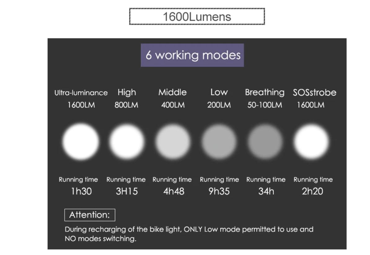

Same parametry: pojemność baterii i moc światła nie są wyznacznikiem użyteczności na długim wyścigu. Ta lampka, w porównaniu np. z XTR03 wypada po prostu słabo pod kątem wydajności. Wydajność dla mnie to liczba lumenów * czas świecenia / pojemności baterii.
Np.
Gaciron pojemność aku 6700 mAh tryb 200 LM czas świecenia 9:35h ~0,28 LM/mA
XTR03 pojemność 3400 mAh tryb 270LM czas świecenia 8:30h ~0,67 LM/mA
To jest racja, tylko takie rozbieżności w czasie pracy karzą stawić pytanie czy to są prawidłowe dane. Bo rzeczywiście 9:35h przy 200 lumenach na 6700mAh to słaby wynik. Takie parametry miały lampki sprzed 5 lat. Więc albo w tym Gacironie są przestarzałe diody i sterowniki, albo jest pomyłka w czasach pracy i ilości lumenów dla poszczególnych trybów, bo rzeczywiście na podwójnym akumulatorze ma czasy pracy takie jak dobrej klasy lampka na 1 ogniwie.

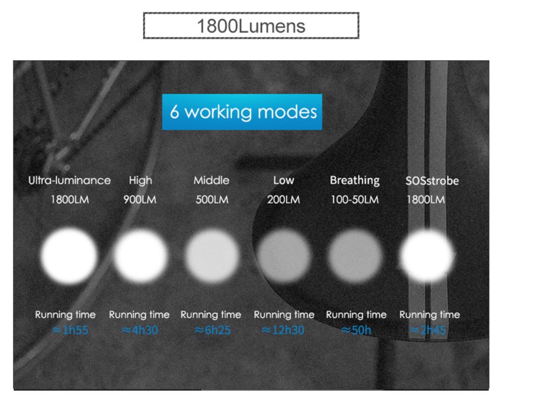

Np.
Wartości, które pokazujesz są do wersji 1600lm i ona posiada ogniwo 5000mAh ,
natomiast to jest wersja 1800lm
 i takie
dane pokazuje producent jak na foto , nie udało mi się jeszcze rozładować do końca lampki , więc ile pociągnie realnie nie wiem , ale zrobię kiedyś test i napisze tutaj , może komuś się przyda .
  • Wiadomości: 20737
Odp: Bdb. przódlampka
« 7 Paź 2019, 19:35 »
No właśnie tak podejrzewałem.
Starsza wersja widać jest jeszcze na starszych, bardziej prądożernych diodach, ale nowa to już zużycie prądu jak w nowoczesnych lampkach. Tylko jak dla mnie nie najoptymalniej dobrane tryby, za duzy przeskok między 200 i 500 lumenów, tak 300-350 byłoby optymalnie.
