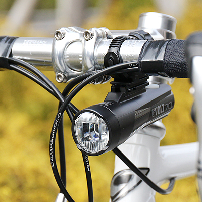

B. dziękuję za pomoc.
Zależnie od stopnia zaśnie-/oblodzenia nawierzchni, do ro. jadę 1 z 2 rowerów (kolce / nie). Silny snop światła z kiery, by db. widzieć nawierzchnię, z kasku, by z wyprzedzeniem móc wiedzieć, co obok (zwierz drogę przecinający), dalej (nierówny lód). Wszystko, by zimą odległość pokonywać sprawniej, szybciej, bez strat własnych.
Propozycje posprawdzałem, na tę chwilę stanęło na cateye gvolt70
https://www.cateye.com/intl/products/headlights/HL-EL551G-RC/
Cena, parametry, waga -sądzę - dość grają, ten beam wydaje się być git. Wskaźnik stopnia zużycia prądu tak słaby, jak w mej starej lezyne xl. Ufam, mocowanie na tyle jest trwałe, iż w sytuacji wywrotki roweru z tego lampka nie wystrzeli.

Wydaje się bardzo rozsądną propozycją. Kiedyś rozważałem zakup schodzącego modelu Volt 800, który świeci całkiem dobrze i jest montowany tradycyjnie. Można było dokupić do niego zapasowy akumulator przedłużając tym samym czas użytkowania.

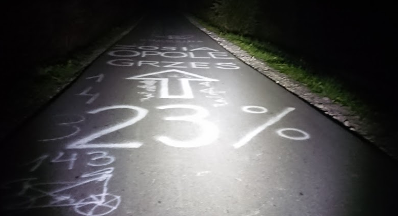

Ja używam convoyiów i jestem bardzo zadowolony. Mała zgrabna. Trzeba tylko pokombinować z mocowaniem. Modele S2/S2+. Diód mam kilka. Najlepiej daje chyba "XP-L bin W2S2". Wszędzie dawałem sterownik 3.5 HE wersja 2,8A dostępny u światełkowców. Jest to sterownik którym możesz dokładnie zaprogramować sobie jakimi trybami, miganiami, jasnościami może świecić latarka. Instrukcja obsługi działa dokładnie tak jak opisano w instrukcji. Ma taką zaletę, że jak skończy ci się prąd, to na ile jeszcze jest ogniwa to będzie świecić zmniejszając po kolei tryby aż do zniszczenia ogniwa. Ty decydujesz czy świecić i zniszczyć ogniwo czy zatrzymać się na przystanku i czekać na świt. Jedno raz tak zajechałem. Używam trybów 4/6/8 na przód. Tryb 4 do jazdy, tryb 6 na zjazdy tryb 8 do wypalania trawy na poboczu.
Do szybkich nocnych zjazdów na szosie S2 z reflektorem SMO(gładkim, skupia dokładnie wiązkę światła). Taka opcja jest najsensowniejsza. Obecnie mam reflektor OP(taki bardziej rozpraszający) w mojej S2 muszę go wymienić, mam też inną S2 z właśnie gładkim reflektorem, ale gorszą diodą. Kilka ultramaratonów szosowych na tych lampkach przejechałem, nie narzekałem na brak światła.
Do jazdy po lesie używam S2+ z reflektorem OP. Świeci doskonale i jazda jest bardzo komfortowa.
Na początku sam lutowałem te latarki. Ostatnią zamówiłem u Darka70 ze światełek. Szczerze to chyba wychodzi tak samo jak kupić części samemu, a że lutowaniem zajmowałem się zawsze tylko hobbystycznie to dałem tym razem to specjalistom. Kosztuje to 145zł, 20zł akumulator i przesyłka. Mogę Ci podać maila jak chcesz go dopytać. Dobrze jeszcze mieć ładowarkę do ogniw. Ja mam wszystko na ogniwa(powerbank też) więc ładuje kilka ogniw i w drogę.
Na tył mam convoya S2+ z jakimś szeroko rozpraszającym kolimatorem i dyfuzorem. Do tego zmodyfikowany sterownik 3.5HE żeby nie dawał więcej niż 1A i dioda czerwona. Ma to 3W w trybie przeciwmgielnym. Chwalą mnie, że w grupie nie oślepiam, a z daleka bardzo dobrze widać. S2+ jest z krótkim body i aku 18350 (taka krótsza wersja). Też polecam na tył. Jak ma świecić, wszystko kwestia zaprogramowania. Zimą bez ładowania tylna lampka chodzi miesiąc.
Na zdjęciu S2 z reflektorem OP w akcji. Podniosłem trochę rower dlatego snop światła poszedł w napis. Normalnie w tym trybie dawałby 100-200m do przodu.

Patrząc na lampkę Cateye też bym się zastanawiał, czy Convoy z kolimatorem owalnym wiele się różni.
Tutaj tak samo dioda jest ustawiona poziomo. Gdyby się uprzeć latarka mogłaby mieć nawet lepsze odcięcie - wystarczy górną część szkiełka zakleić taśmą izolacyjną.. Utrata strumienia światła pomijalna, bo i tak służy do doświetlania nieba.
