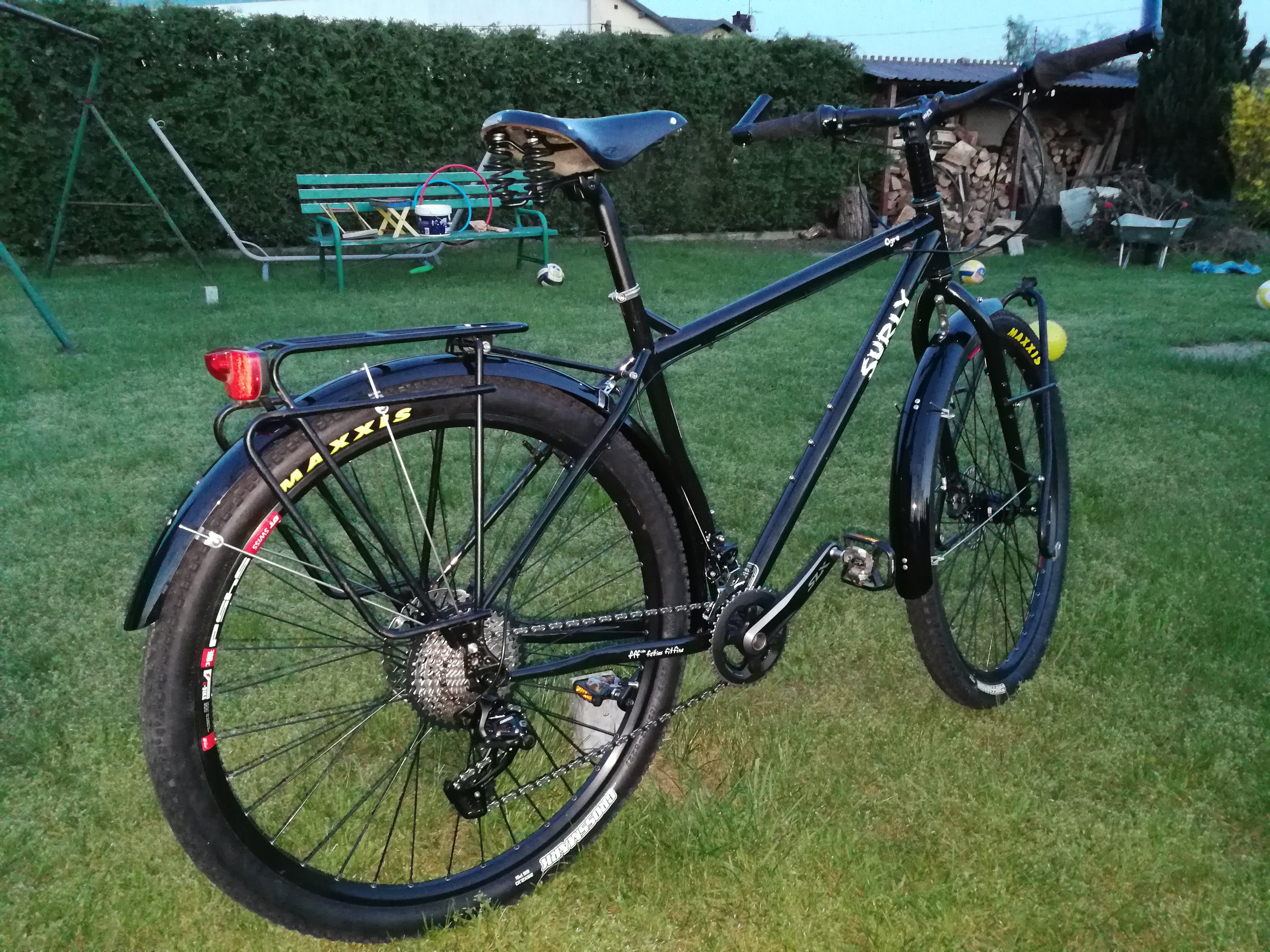

Pytasz czy stwierdzasz. Bo jeżeli stwierdzasz to zamówię 40szt DT Alpine III 288mm z nyplami z brązu 12mm i czekam aż dowiozą.

Nie wiem po co się pchasz w te grube szprychy. Waga zestawu rower+reszta to nie jakiś kosmos. Masz 36 szprych. Ja bym to plótł na Sapim Race 2-1.8-2.

Przecież Race i Alpine III obie mają 1.8 mm ;D

Nie wiem czy to było dokładnie tak. Jak sprawdzałem układ szprych w stosunku do maszynki to szły prawidłowo, ale czy to było zgodnie z tymi ilustracjami to nie wiem?
Te szprychy różna się tym, ze Alpine III jest 2.34/1.8/2.0 a Sapim 2.0/1.8/2.0.

Odrobina racji w tym jest, że w kutych korpusach Shimano i Campagnolo szprychy łamią się rzadziej, niż w korpusach CNC. Top wszechczasów w wykonaniu kołnierzy to piasty DA 7700. Dlatego też w piastach CNC upowszechniają się gniazda pod proste szprychy.
Ale w tym przypadku błąd jest gruby i szkoda gadać o subtelnościach.

Możesz rozwinąć. Gdzie widzisz ten błąd? Bo jest jeszcze przednie koło, które się trzyma ale kto wie co dalej?
To jest chyba największe zbliżenie tylnego koła.
Odp: Surly Ogre projekt
« 25 Lip 2018, 20:28 »
daj zdjęcie kołnierza z głowkami szprych
już nie dam bo koło rozebrałem
