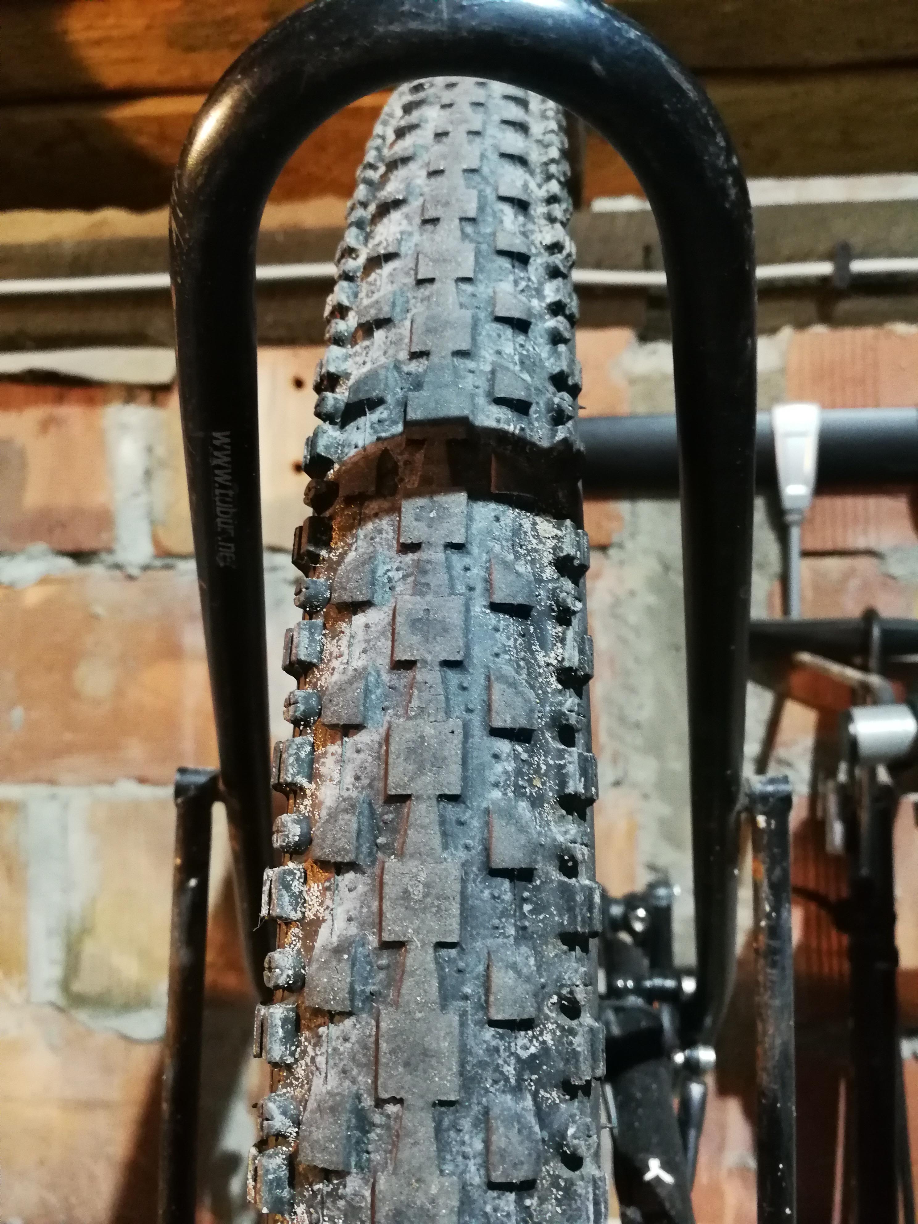

Sedymen, pytanko - czy Twój przedni bagażnik to jest "zwykły" Tubus Tara, czy wersja Big Apple? Pytam, bo teoretycznie Tara jest do opon max 2", do szerszych (do 2.4") jest właśnie Tara BA niby. Jeśli to zwykła Tara, to nie ma kłopotów z "prześwitem"?
  • Wiadomości: 7549
Odp: Surly Ogre projekt
« 5 Gru 2018, 19:15 »
Według mnie to jest zwykła Tara. Kłopotu z prześwitem nie ma żadnego a wręcz luzu jest jeszcze dużo. Z każdej strony nieco ponad 1 cm.
Na fotografiach masz oponę Maxxis Crossmark 2.1"
