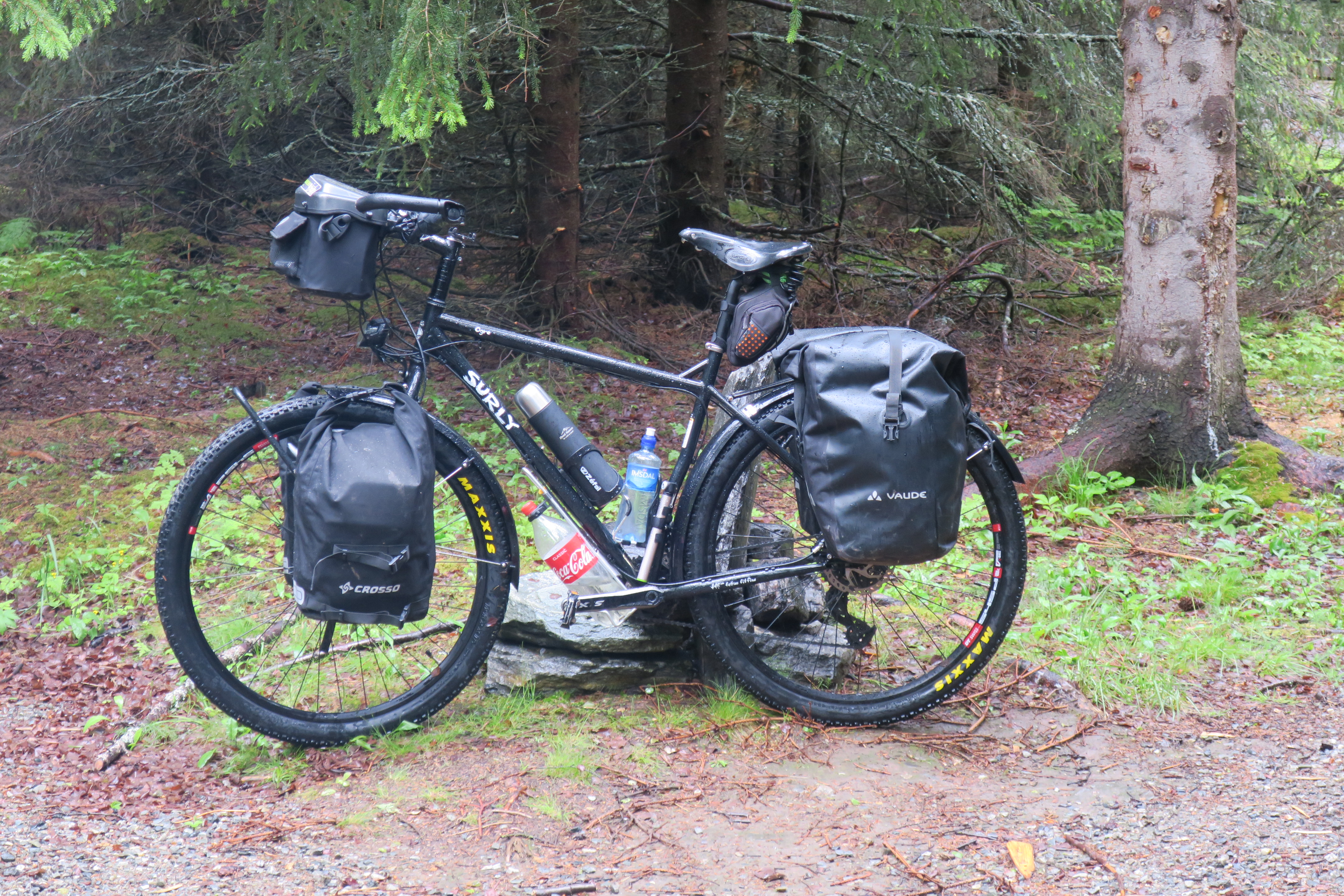

Tak więc Ogre po pierwszej wyprawie. Dzielnie pokonał koło 400km po Kaszubskich i Kociewskich drogach i bezdrożach. Jestem zadowolony.
Wnioski.
Ogólne: Jechało się bardzo dobrze. Żadnych większych dolegliwości. Plecy, nadgarstki, barki, kolana - wszystko w normie. Dwa dni, tak koło 180km jechałem bez rękawiczek. Tylko polegając na gripach. Drogi w znacznej części gruntowe. Mimo to nadgarstki nie rozbolały. Zdecydowana poprawa trakcji na drogach piaszczystych. Tam gdzie Koga kopała się niesamowicie Ogre szedł jak pocisk. Zaleta szerokiej gumy. Koszty płaciłem na asfalcie. Córka była w swobodnych zjazdach szybsza. Chociaż tutaj moje 4 sakwy i torba na kierownicy, do jej dwóch sakw swoje wnosi. Bardzo brakowało mi stopki.
Geometria: Rama, w szczególności prowadzenie górnej rury jest o niebo niższe niż w Kodze. Wygląda wręcz filigranowo. Muszę się do tego przyzwyczaić. Było komfortowo, ale teraz spróbuję z obniżonym mostkiem. Porównam wrażenia. Czasami miałem wrażenie, że brakuje mi chwytów z przodu tak jak np dają długie gięte rogi. Wynikać to jednak może z przyzwyczajenia do motylka. Jednak to rzecz do rozważenia.
Zmieniarki: Obrotowe manetki Sram są ok. Ale jakiejś zasadniczej przewagi nad manetkami cynglowymi nie widzę. Obsługa jest idiotoodporna i bardzo przyjazna. Zachęcają do węższego trzymania kierownicy bo odruchowo trzyma się rękę na pierścieniu zmiany. Brak monitorków biegu. Ogólnie jest łatwiej i jest wrażenie większej kontroli nie licząc braku monitorków. Grupa Sram GX pracowała bezbłędnie.
Napęd 2x11:  Jest super. W pełni zaspokoił potrzeby. Blat 38z jest genialny i w warunkach asfaltowych łykał prawie wszystko. Dopiero "prawdziwe" podjazdy skłaniały do zmiany na 28z.  Analogicznie 28z pracowało w terenie i tutaj również ogarniało wszystko. Rozpiętość na tamte warunki i komplet sakw całkowicie wystarczająca. Najlżejszego przełożenia właściwie nie używałem. Dla przykładu: wjazd na Wieżycę odcinek asfaltowy zrobiłem na 28-34 a odcinek czarnym szlakiem pieszym na 28-38. Ostatnie przełożenie pozostało bezrobotne. Pracowało jedynie parę razy w kopnych piachach. Najtwardszego 38-11 na płaskim chyba nie użyłem. Na zjazdach niedokręcałem zasadniczo więc jak dla mnie rozpiętość napędu 2x11 (28-38/11-42) jest absolutnie wystarczająca. Dwa blaty z przodu również ułatwiły życie i było mi z nimi komfortowo. Uważam, ze to była dobra decyzja.
Technicznie: Poskładałem go dobrze. Jedyne ingerencje techniczne to odkręcenie śruby mocującej zapięcie oraz raz kasowałem lekki luz na sterach. Przedni błotnik jak zawsze irytuje lekkim pobrzękiwaniem. Ukurzył się.

Za wieści dziękuję. Moje jak na razie przejechały koło 2.000km w tym dojechały z Tromso na Nordkapp i przez Finlandię wróciły do Tromso. Górek wszelakich tam nie brakowało, a właściwie to płaskich odcinków nie było. Na siłę i modulacje nie narzekam. Rower z sakwami zatrzymywały dostatecznie, jak dla mnie, skutecznie, w tym w gumowych rękawicach kuchennych i bez palców również. Wot, mokra i zimna północ dała znać o sobie i ratowałem się jak mogłem. Czekam zatem na ich agonię w najbliższych kilkuset kilometrach.

Surly przejechał Nordkapp. 1.500km i 13.500 m w pionie.
Ogólne wrażenia pozytywne.
Geometria. Muszę podkreślić całkowity brak dolegliwości ze strony kręgosłupa i nadgarstków. To miłe zaskoczenie. Jechało mi się dobrze co rozwiało moje obawy odnośnie długości ramy, chociaż przy okazji chętnie przymierzę się do LX kosztem skrócenia mostku i offsetu na wsporniku.. Na chleb zapracowały też pełne rogi, szczególnie przy walce z wiatrem.
Napęd Liczne obawy o brak dostatecznej rozpiętości przełożeń się nie potwierdziły. Jak dla mnie wystarczyło ich na każdy podjazd. Stopniowanie kasety jest wystarczające do jazdy turystycznej ale jeżeli ktoś ma bardziej sportowe zacięcie to może być nieusatysfakcjonowany. Kilka razy złapałem monet kiedy jedna koronka to była za lekko a kolejna już za ciężko w chwilowym odczuciu. Zatem to jest jakaś cena napędu 2x11 i szerokiej kasety 11 - 42.
Zmieniarka, czym dłużej jechałem na gripshiftach, tym byłem bardziej zadowolony i przekonany do nich. To świetna sprawa. Idiotoodporna. szybka, możliwa do obsługi nawet w rękawicach kuchennych. Zostałem ich zwolennikiem. Grupa GX Sram bezbłędna.
Hamulce SLX 160mm dały radę. Bez uwag. Co nie zaskoczyło, to to, ze myślałem, że będę więcej hamował :) Na wielu zjazdach wystarczyło się wyprostować, żeby ograniczyć szybkość do 40-50km/h, która wydawała mi się subiektywnie bezpieczna. W efekcie mimo zabrania zapasów fabryczne klocki żywiczne wróciły w całkiem jeszcze dobrym stanie.
Koła Piasty bez uwag. Wydaje mi się, że SP daje więcej prądu niż Shimano. Lampka świeci mocniej a telefon szybciej twierdził, że jest juz ładowany. Ale to tak "na oko". Niestety zmorą drugiej części wyjazdu było tylne koło, które zaczęło się rozplatać. Zauważyłem to w czasie podjazdu pod Nordkapp (właściwie to zauważył Lisu i Średni). Okazało się, ze koło jest bardzo silnie scentrowane, właściwie to ósemka, szprychy są mocno poluzowane niektóre bez naciągu, a trzy z nich pęknięte (szprychy 2,4mm kute na zimno). Wymieniłem szprychy, wycentrowałem i podciągnąłem luzy, ale po 20km kolejne dwie poleciały. Dałem koło na centrownicę w Honningsvag, niestety nie mieli szprych a ja zabrałem tylko 4 więc zamówiłem szprychy do Lakselv (170km) tam uzupełniłem ta brakującą. jednak do końca wyjazdu poleciały jeszcze dwie, a koło stale miało tendencję do luzowania szprych i musiałem je kontrolować i dociągać. Ciekawe, że to samo koło po zapleceniu przejechało 500km na Kaszubach z większym obciążeniem i po dużo gorszych drogach i było ok. Po Kaszubach dałem je do serwisu na kontrole a w Noregii takie jaja. Kompletnie nie mam pojęcia dlaczego? Serwis, gdzie oddałem je na reklamacje tez nie ma pomysłu. Stwierdzili, że mogą je wkleić na specjalny klej do szprych. Pompowałem raz koło na stacji i zastanawiam się czy nie dmuchnąłem za dużo, bo ten manometr jakoś dziwnie działał. Może to spowodowało te problemy z kołem? Generalnie to było jedyne utrapienie techniczne z rowerem ale mocno mnie irytowało.
Dodatkowe wyposażenie  lampka z ładowaniem AXA w warunkach gór była mało efektywna. Albo podjazdy, albo silne wiatry przeciwne, albo szybkie zjazdy. W ostatecznym rozrachunku efekt był taki, że ładowanie były mizerne.  Super sprawa uchwyt Topeak na duże butelki (fakt gumka irytująca) i super uchwyt Zefal, gdzie też wchodziły duże butle (ja tam woziłem termos 0,7l). Silnie obniżana rura pozioma ogranicza możliwość wciskania na pion wysokich butelek. Reszta osprzętu roweru i sakwy robiły swoje i nie ma co pisać. Brooks jak zwykle niezawodny. Cała trasa bez pieluszki i bez dolegliwości.

Mam tą samą obręcz i do tej pory nie mjałem żadnej utraconej szprych czy konieczności centrowania, a mam już na tylnym kole przejechane 22 977km gdzie moja waga pływa w zakresie 120-130kg plus czasem sakwy.
No na Twoim rozwiązaniu się wzorowałem. Moja waga z sakwami nie dochodzi do 120 kg a po pierwszych kłopotach przepakowałem sakwy i na tyle były tylko lekkie rzeczy. Jak pisałem, na Kaszubach to koło szło z cięższymi sakwami przez lasy, korzenie i piachy bez taryfy ulgowej i było idealnie. Zagdaka jakaś.

Jakie masz szprychy?
nie widzę na zdjęciu masz na dwa krzyże czy na jeden?
  • Wiadomości: 7548
Odp: Surly Ogre projekt
« 20 Lip 2018, 22:50 »
Na trzy krzyże. Jeden krzyż? Za kogo ty mnie masz :)
Szprychy grube 2,4mm. Chyba to są CN Spoke. Nyple mosiężne
