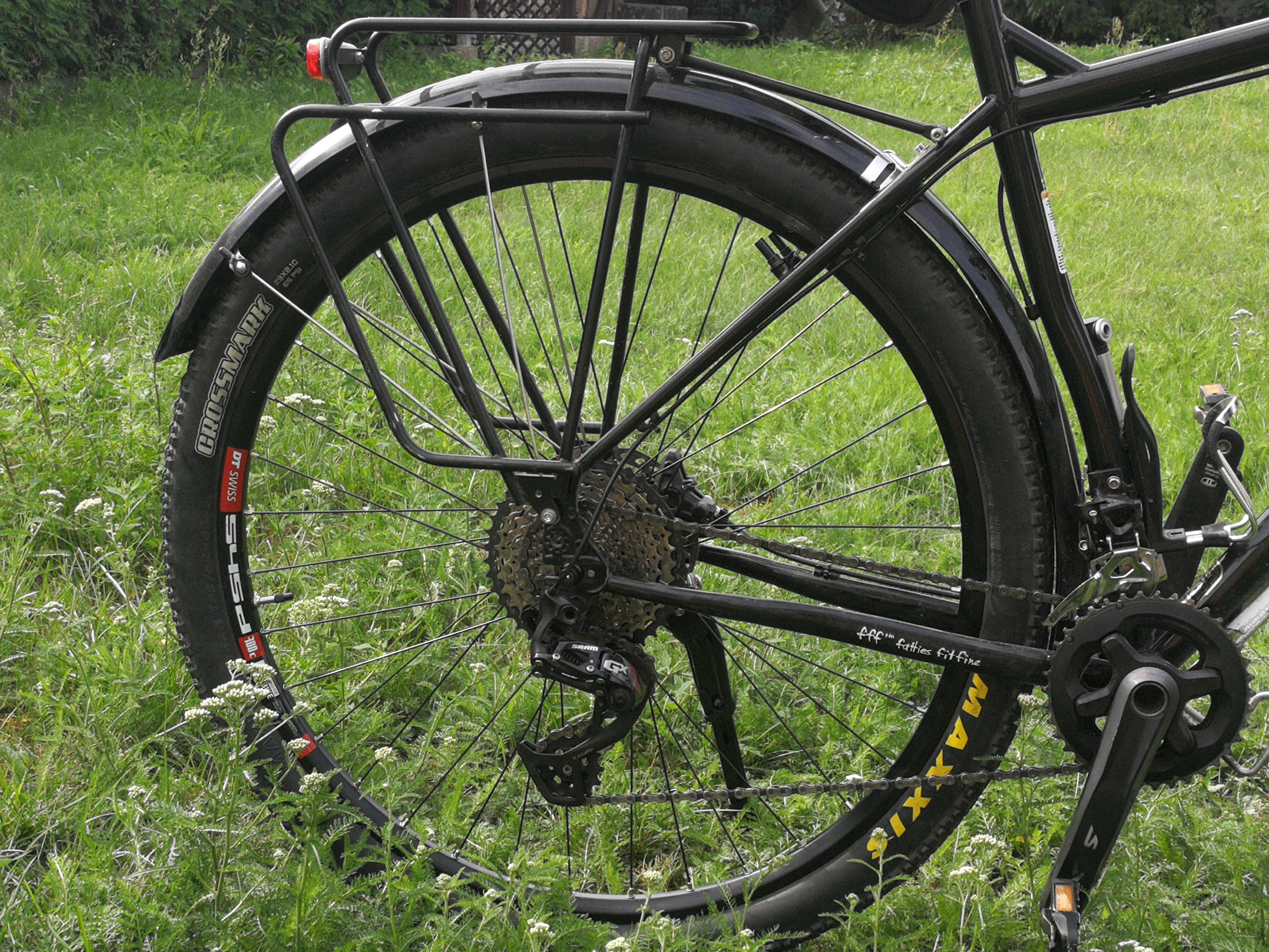

Tak czy inaczej widac, że wszystko jest tu posrane: szprychy za 3 krzyżem powinny wchodzic do obręczy co 3 otwór, a tu raz wchodzą co 3, a raz co 2, natomiast zaplot po stronie tarczy jest identyczny, jak po stronie kasety, tylko obrócony o oczko w lewo ( a tu co innego jest po lewej, a co innego po prawej). Jednak jest to jakaś sztuka, by tak spie...lić zaplot.

Z tym zaplotem chyba rzeczywiście coś nie halo. Słabo widzę na zdjęciu, ale wydaje mi się, że na zaznaczonym fragmencie 2 prawe i 2 lewe szprychy wchodzą w otwory obok siebie, co nie powinno mieć miejsca.
Jeśli Subi się też czegoś dopatrzył, to byłoby potwierdzenie, że mamy skopany zaplot i przy okazji wytłumaczenie, dlaczego obecne szprychy raz ledwo łapią gwint w nyplu a raz z niego wystają ;)

Koła w całości nie widziałem. Na warsztat do mnie trafiły rozplecione obręcz i piasta.
Jednak ze zdjęć zamieszczonych parę postów wyżej i opisu Sedymena wnioskuję, że był skopany zaplot. Szprychy nie trafiały w odpowiednie otwory w obręczy, być może też źle się krzyżowały.

Widzę na ostatnim zdjęciu, że pojawiła się podpórka - tu mam pytanie. Surly generalnie chyba zaleca ich unikanie (przynajmniej tego typu) - https://surlybikes.com/info_hole/spew/kickstands_on_long_haul_truckers. Co prawda, rzecz dotyczy LHT (i DiscTruckera), ale piszą (pogrubiłem istotną część zdania) - oczywiście cały w/w artykuł uzasadnia, dlaczego, etc.:
You can crush the chainstays of the Long Haul Trucker (and our other frames too) if you tighten the kickstand’s clamp bolt too much, or, if you leave it too loose.
Czy brałeś to pod uwagę - chyba, że Ogre nie łapie sie na "other frames"? Czy masz może jakiś specjalny patent?
Odp: Surly Ogre projekt
« 4 Wrz 2018, 19:24 »
Ale tu jest tylko napisane,że należy je właściwie przyktręcić.
