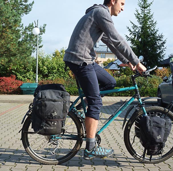

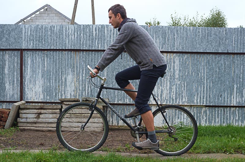

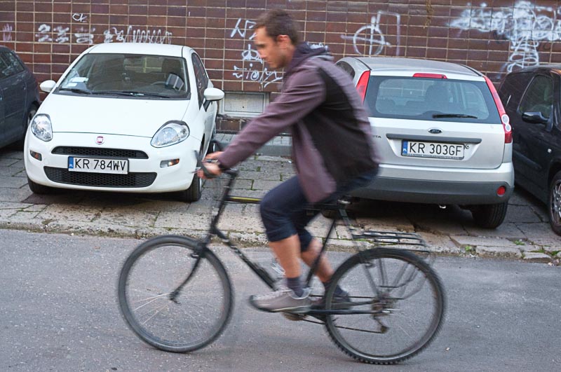

Mierzyłem rower Surly LHT 62 cm w Krakowie (dzięki Żubr). Jest olbrzymi, choć byłbym w stanie na nim jeździć spokojnie po asfalcie. Trochę obawiam się jednak niezamierzonego zsiadania w terenie, ponieważ rower ma naprawdę wysoki przekrok (miejsce by wcisnąć max 3-4 palce). Niestety mniejsze rozmiar (60cm) nie jest dostępny. Potem jest 58cm dla Gosi, który jeszcze przymierzymy.

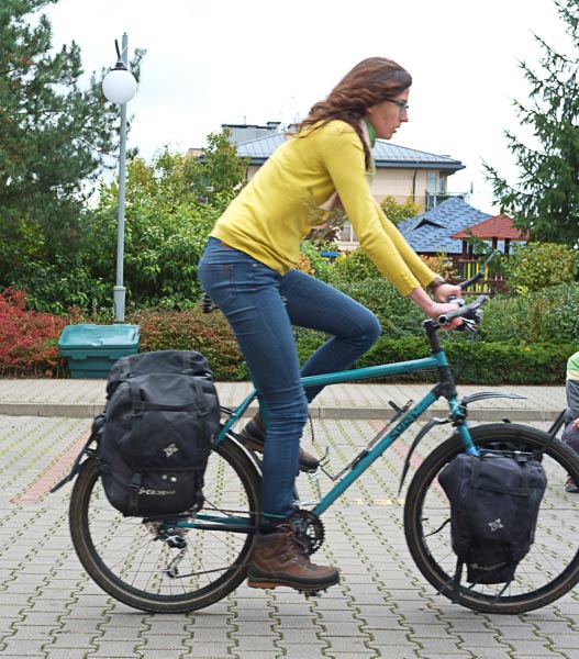

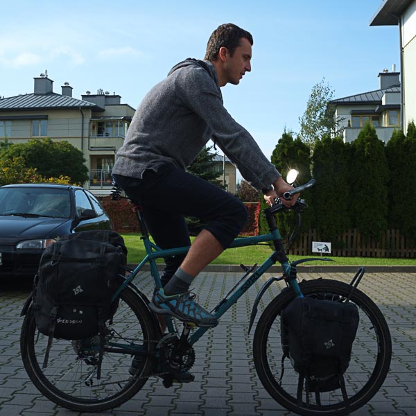

Razem z Gosią mierzyliśmy w Warszawie Surly Troll 22" (http://surlybikes.com/bikes/troll/geometry) To jest niby ten sam rozmiar co mam, ale oni to mierzą trochę niżej niż do końca rury. Ma też większy przekrok niż moja Merida 22", bo zmierzone 83cm.  Ja w Warszawie zmierzyłem, że cała rura od środka suportu do końca ma 60cm. Wiecie jak to traktować/liczyć?
Ogólnie rower wydawał mi się większy niż mój obecny, ale może być też złudzenie bo po prostu jest mega masywny z wyglądu. W każdym razie na tym rowerze jeździłem najdłużej, także z zamocowanymi sakwami, które w przypadku dużych butów muszę wylądować na bagażniku Tubus Logo EVO. Ja bym sobie tam zamontował mostek z większym wzniosem, bo preferują usiąść bardziej pionowo, ale to chyba nie problem. To jedyna rama która łyka całkowite obciążenie 160kg.

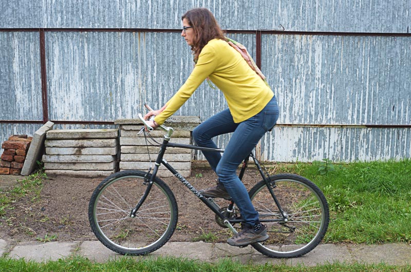

Gosia też twierdzi, że to jej rozmiar... co mnie trochę wyprowadza z równowagi, bo dla mnie musiałby być wtedy za mały. Ale jak patrzę na zdjęcia to widzę, że jeszcze musi sobie pojeździć na 20" i sprawdzi. Surly Troll 20" Mierzymy za tydzień i to będzie ostatni rower na horyzoncie do przymiarki.
W Warszawie mierzyliśmy też FUJI Touring (https://rower.com.pl/fuji-touring-28-521123). Fajny rower na asfalt i lekkie sakwy. Choć można wymienić koła (28") na naprawdę szerokie i opona 2.0 by weszła po wymianie obręczy. Geometria, wysokość pedałów nad ziemią jednak nie preferuje dużej ilości dziurawych dróg. To nie jest raczej propozycja na ten czas, ale można polecać jak ktoś chce jechać przez zachodnią Europę.
W Warszawie mierzyliśmy też Kona Sutra - jak dla mnie to najlepsza propozycja 28", bo koło 2.0 chyba wejdzie. Niestety kolejne sztuki będą w... marcu... może...
W załączniku przesyłam zdjęcia z przymiarek z opisem w tytułach.

Surly Troll 22"
Surly Troll 22" symylowany wyższy chwyt
Surly Troll 22", ale Gosia ;)
Surly Troll 62cm
Stevens 23"
Stevens 23" Gosia

Moim zdaniem kupienie Surly 62 byłoby dużym błędem. Ten rower jest na Ciebie ewidentnie za duży. Taka a nie inna geometria, oznacza wygodną pozycję, ale też ciężar jest cofnięty baardzo do tyłu. Przez to bardzo obciążony będzie tylny widelec i koło. IMO może się okazać, że szansa na rozwalenie tylnego koła na tym rowerze będzie większa, niż na dobrze wyważonym i dobranym 29-erze, na którym zajmiesz umiarkowanie pochyloną pozycję. Wiem co mówię bo ja już tylny widelec i koło w tym rowerze zabiłem.
A Surly Ogre, nie chcesz sobie zobaczyć? Pytam bo podajesz też nazwy rowerów na 28 cali. Ogre to jest chyba najbardziej uniwersalny i najładniejszy ;) (subiektyw) z Surlych. Można na tej ramie złożyć fajny rower wyprawowy. Poradzi sobie na asfalcie i w terenie (tu wiele zależy jaki wsadziłbyś widelec, hamulce mostek itd.)
