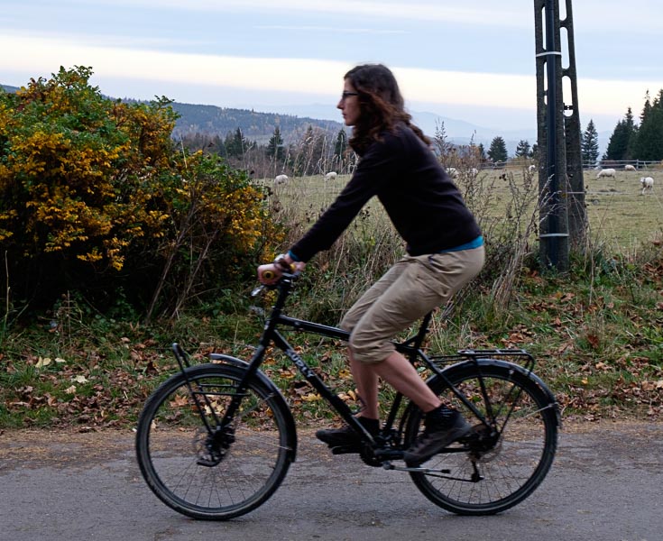

Hej,
Uzupełniam zestawienie przymiarek [https://www.podrozerowerowe.info/index.php?topic=19581.msg373979#msg373979] o przejażdżkę Gosi na Surly Troll 20", które popełniliśmy w miniony weekend. To chyba też ostatnia przymiarka na kołach 26". Reszta ewentualnie po podjęciu decyzji o kołach 28". Z dostępnością tych niestety kiepsko, bo Surly Troll ma być w przyszłym roku.
Jak podniosłem już dość wysoko siodełko to zaczęło się Gosi podobać, ale stwierdziła tyle, że mogła by jeździć na jednym i na drugim. Ja byłem prawie pewny że ją usadzę na Trollu 20", ale jak zobaczyłem ten rower pod nią i ciągłe "podnieś mi siodełko" to przestałem wierzyć we wszystkie tabele:
http://surlybikes.com/uploads/downloads/15924_SUR_Bike_Sizing_Chart_OL_VF.pdf
a miało się zgadzać bo na rysunkach przy 20" jest dziewczyna, a już po prostu nie wiem... W opci 26" dwa rowery Troll 22"... Ciekawe jak byłoby przy Ogrze...

Mam gianta z ramą 20", nie czuję, żeby był dla mnie zbyt duży, a wzrostu mam w porywach metr siedemdziesiąt (inna geometria i takie tam ;)).
Gosia lepiej wygląda na większym trollu.
Też tak myślę...
i dla mnie już skali zabrakło  :-\

Nie przesadzajmy Troll jest świetny to po prostu 26" mistrz uniwersalności - tutaj co prawda ma założone cienkie opony więc wygląda jak wygląda ale  rama przyjmuje opony do szerokości 3" a takie kolo 26" z oponą np 2,25 jest praktycznie identyczne (co do średnicy) jak 28" z szosową oponą.
IMO wygląda na nim, jakby jechała na składaku ::) Jak patrzę na Was na tych rowerach, to ciągle mam z tyłu głowy "za małe!"
