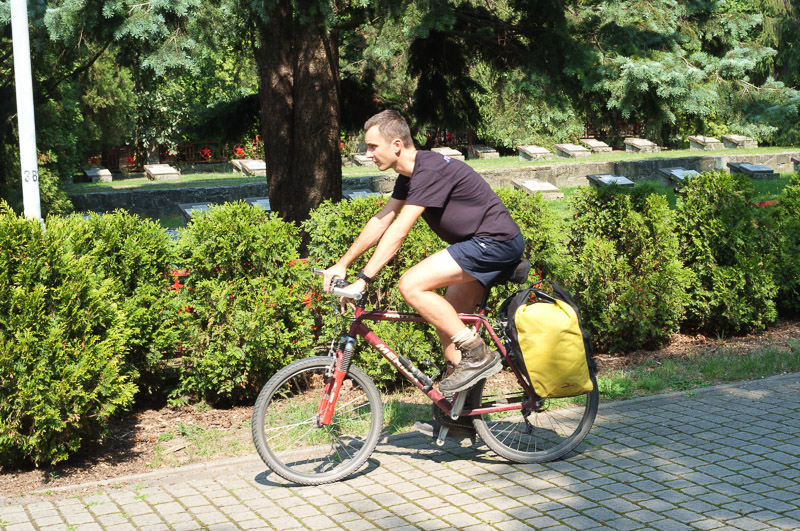

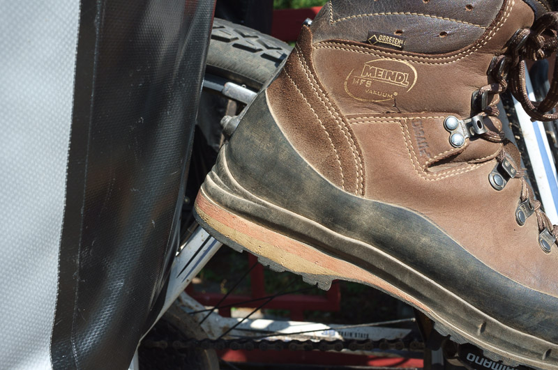

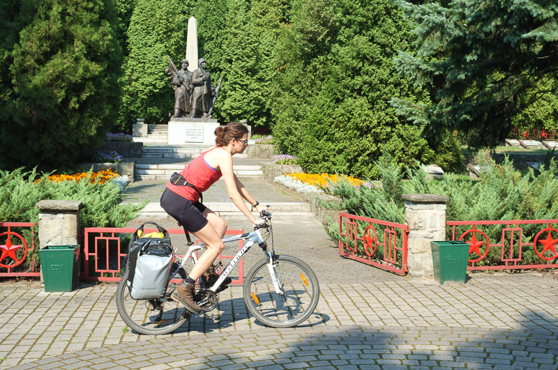

Zrobiliśmy z Gosią prosty test: Nasze dotychczasowe rowery + bagażnik + wypchane sakw + buty górskie. Chcemy móc jeździć wygodnie w różnych ubraniach i w zmiennych warunkach pogodowych, także wysoko w górach. Dlatego postanowiliśmy sprawdzić możliwość jazdy w wielkich butach.
No i u Gosi wyszło tak... Bardzo często haczy o sakwy i musi myśleć o tym jak kłaść stopę na pedał. W moim rowerze jest troszkę lepiej, że jestem w stanie w miarę się odnaleźć. Zjeździliśmy już na tych rowerach kawałek, ale teraz zaczynamy dochodzić do wniosku, że nie są to rasowe wyprawówki.

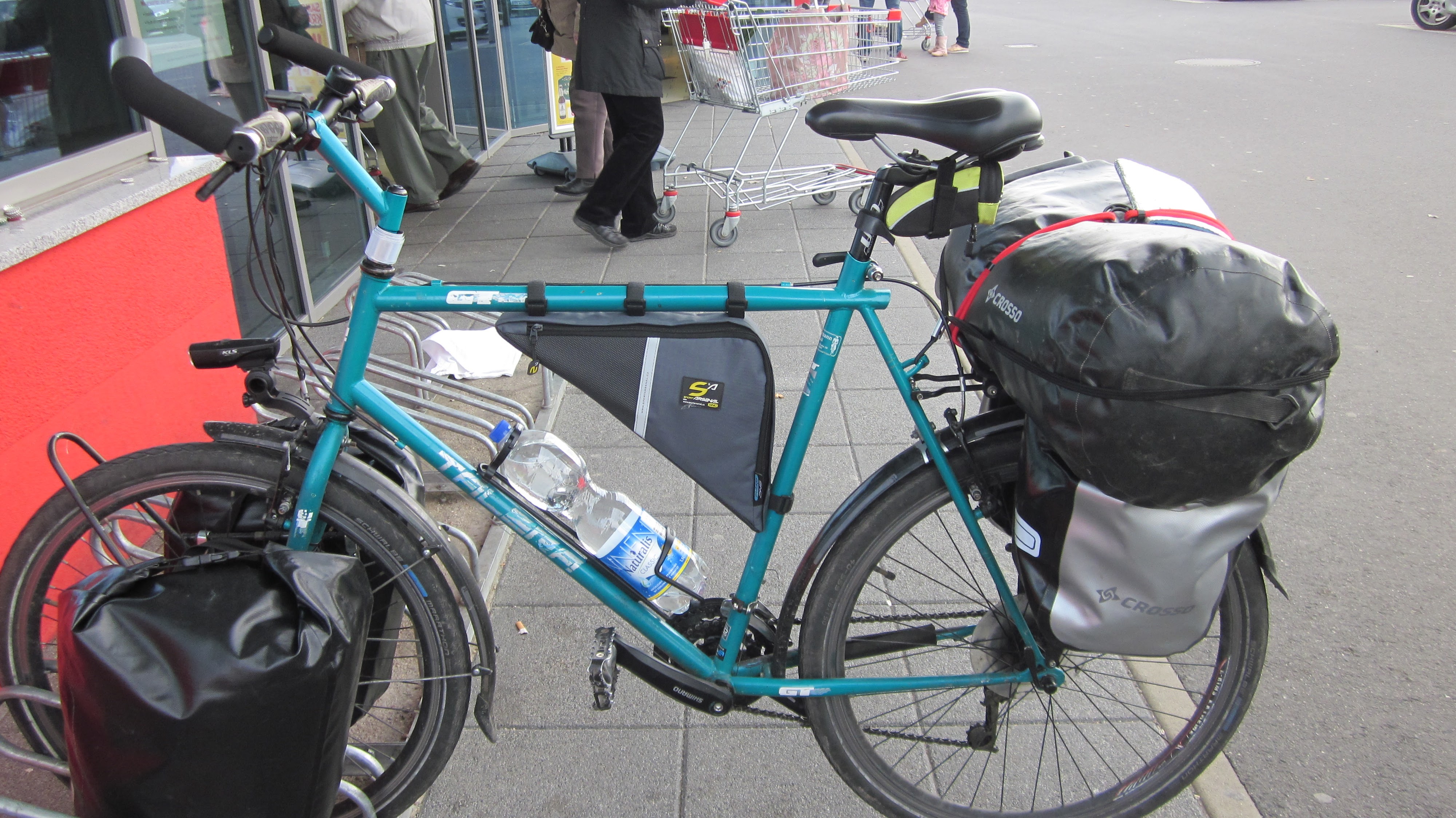

Jak dla mnie bardzo ciekawy wątek. Też mam problem z butami, który rozwiązałem tak jak na zdjęciu. Duże sakwy zamontowałem na przedni bagażnik tubusa. Ale chcę złożyć co dużego, z tym że na 28. Właśnie oglądam ramy Birii (za sprawą Księgowego) Jeśli chodzi o hamulce, to przedni tarcza, tył V

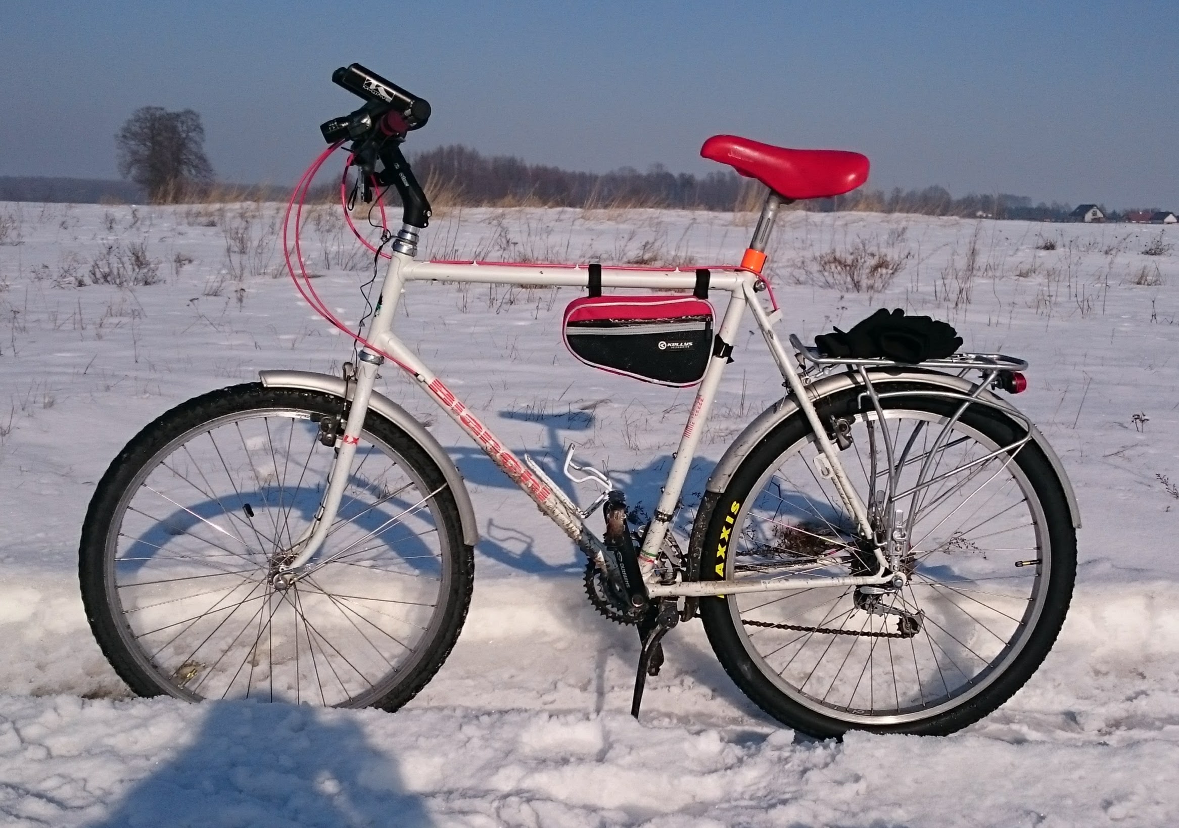

Na twoje smutki Bianchi Adventure LX  z 2 połowy lat 80`.  Podsiodłówka 58 cm, tylne widły 45 cm.  Przedni trójkąt tak długi, że musiałem zmieniać mostek bo przy moich 182 cm rama wyciągała mnie jak glizdę. Koła 26" Rama stalowa. Da się jeździć w traperach.
