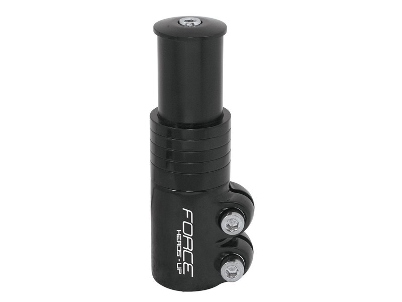

Zainteresowały mnie te przedłużki rury sterowej... To działa?  ;D Jak wcześniej pisaliście o założeniu dłuższej rury sterowej do widelca do zacząłem się nad tym zastanawiać i widzę delikatny nowy problem, do rozwiązania. Jak przedłużę rurę sterową to kierownica się do mnie (Gosi) przybliży. Wtedy mogę już nie znaleźć odpowiednio długiego mostka by to skorygować (ja mam teraz 12cm, Gosia chyba 9).

...widzę delikatny nowy problem, do rozwiązania. Jak przedłużę rurę sterową to kierownica się do mnie (Gosi) przybliży. Wtedy mogę już nie znaleźć odpowiednio długiego mostka by to skorygować (ja mam teraz 12cm, Gosia chyba 9).
Jedyne co mi przyszło do głowy to baranek...
W stosunku do zyskanej wysokości niewiele stracisz na długości.
Zamieńcie się na dwa dni mostkami.
Baranek ma sens przy dość krókiej ramie (ten warunek jest spełniony) i wysokiej główce ramy albo długiej sterówce widła (tego brakuje).
Do różnych patentów przedłużających podchodzę z rezerwą, ale do testów może się nadać. Docelowo można zmienić sterówkę albo cały widelec.
