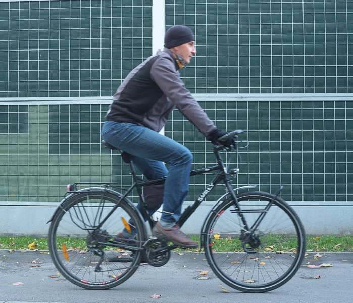

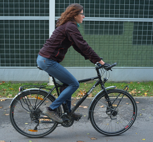

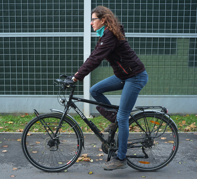

Tydzień temu pojawiłem się na ostatniej przymiarce. Wielkie dzięki za WujTom za poświęcenie czasu i sporą chęć pomocy. To była nasza pierwsza przymiarka sensownej propozycji roweru na 28" z możliwością założenia szerokiej opony.
Moim zdaniem wyszło bardzo podobnie do TROLLa XL [https://www.podrozerowerowe.info/index.php?topic=19581.msg373979#msg373979], choć różnica na zdjęciach jest zauważalna. Te różnice można poprawić lub zepsuć odpowiednią kierownica mostkiem i sztycą. Na zdjęciach oczywiście SURLY OGRE XL.
Ja:
i Gosia:
Dałem dwa, ponieważ na jednym Gosia symulowała węższą kierownicę. Niestety nie udało się przymierzyć OGRE L (20"), ale chyba... hmm raczej podobnie jak z Trollem powinniśmy kupić dwa duże rozmiary? Jak myślicie?
Kupić, tu zaczyna się problem i dlatego nie pochwaliłem się zdjęciami od razu:/ Sprawdziłem niemiecki rynek, a ostatnio także inne oferty. Nigdzie nie da się kupić OGRE XL. Miał być dostępny na koniec grudnia. Teraz nie ma już nawet tej informacji nie ma też nowej... SURLY ma chyba jakiś problem z pogodzeniem produkcji z wprowadzaniem nowych modeli.
Troll nadal jest w ofercie...
Szczerze mówiąc nie wiem... Dość zaskakująca sytuacja, gdy w dzisiejszych czasach nikt nie chce Twoich pieniędzy ;)

Z tego co przekazał mi mój brat gdy byliście przymierzać Stevensa to jesteście podobnego wzrostu , więc można przyjąć ten sam różnią ramy. Na waszym miejscu wybrałbym Ogra 22" i szykował sie mentalnie do podróży .
Z tego co wiem w Polsce surlyego można kupić -zamówić w Warszewie i Poznaniu.
