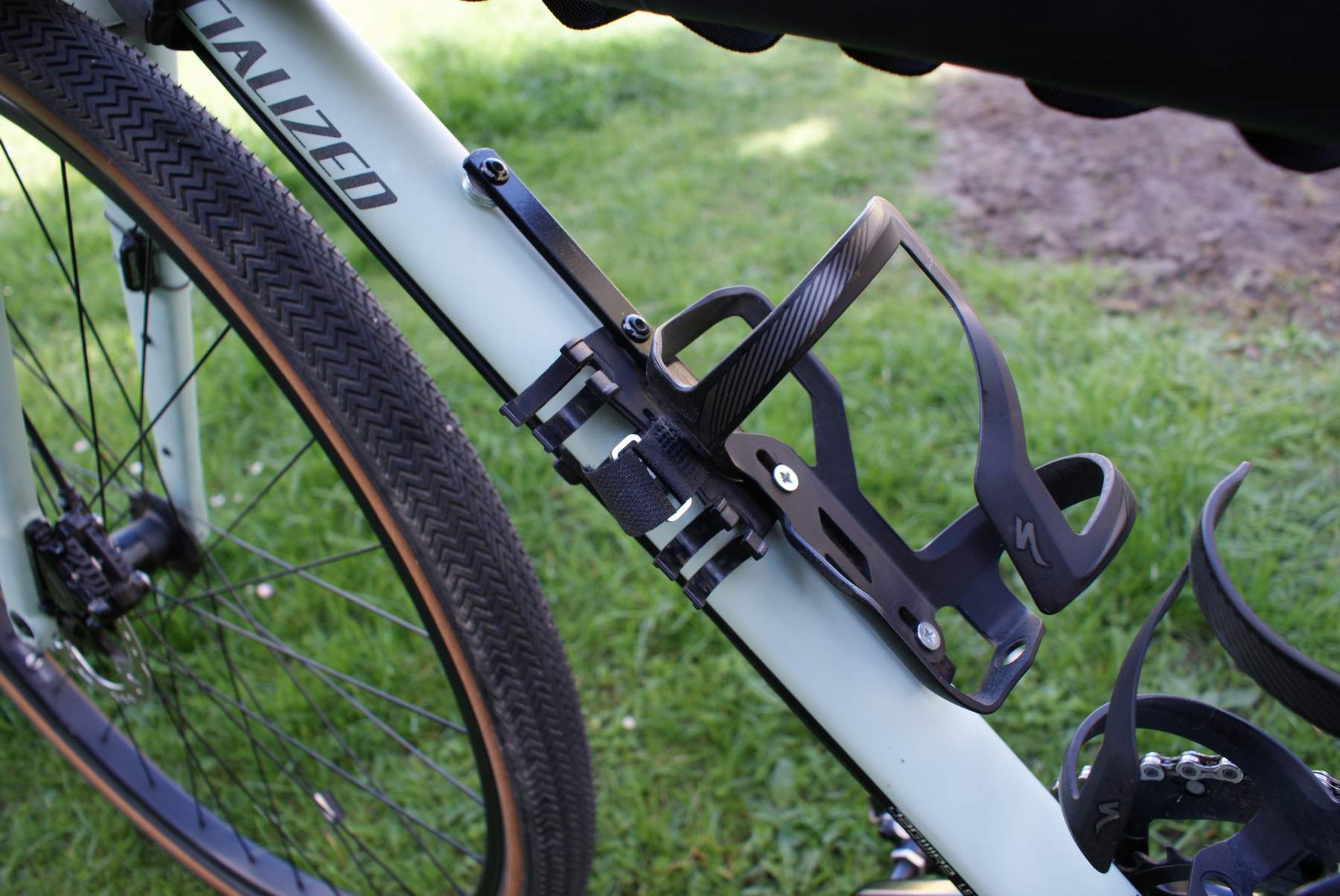

Lepiej kupić sobie kawałek aluminium i zrobić otwory pomalować na czarno i gotowe. Ja tak sobie zrobiłem i obniżyłem koszyk o jakieś 6-7 cm.  Płaskownik aluminiowy musi mieć najlepiej jakieś 3-4 mm grubości. Raz oszczędzi się kasę dwa że w ten sposób obniżymy maksymalnie koszyk.
U mnie wygląda to tak:
Na zdjęciu widać, że bidon na dolnej rurze ma 500 ml ale 750 ml wchodzi tam bez problemu.

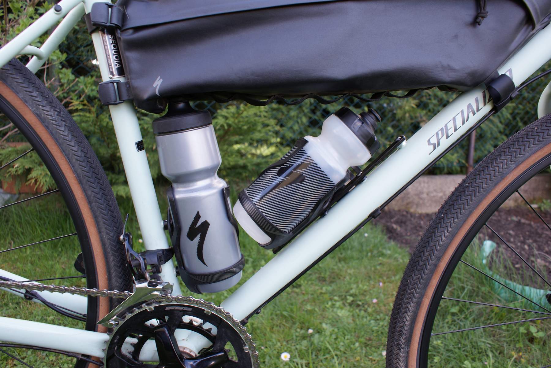

Udało mi się wczoraj obniżyć ładnie bidon, stosując metodę kolegi kawerna (a wpadłem na to zanim przeczytałem Jego posta!). Może to jeszcze dopracuję, bo bidony opierają się o siebie, a ten pionowy dotyka ramy (w obydwóch miejscach brakuje 1-2 mm), ale czy to w czymś przeszkadza? ;)
Przepraszam za niezbyt piękne otoczenie.
Zatem pojawiło się miejsce na frame bag i bidony zostają takie, jak są. Prawie pewne, że uderzę w Topeak Midloader 4,5l. Jakoś nie mogę znaleźć nic innego ciekawego. Crosso Zipper L jest mniejszy, Apidura niestety za droga.
