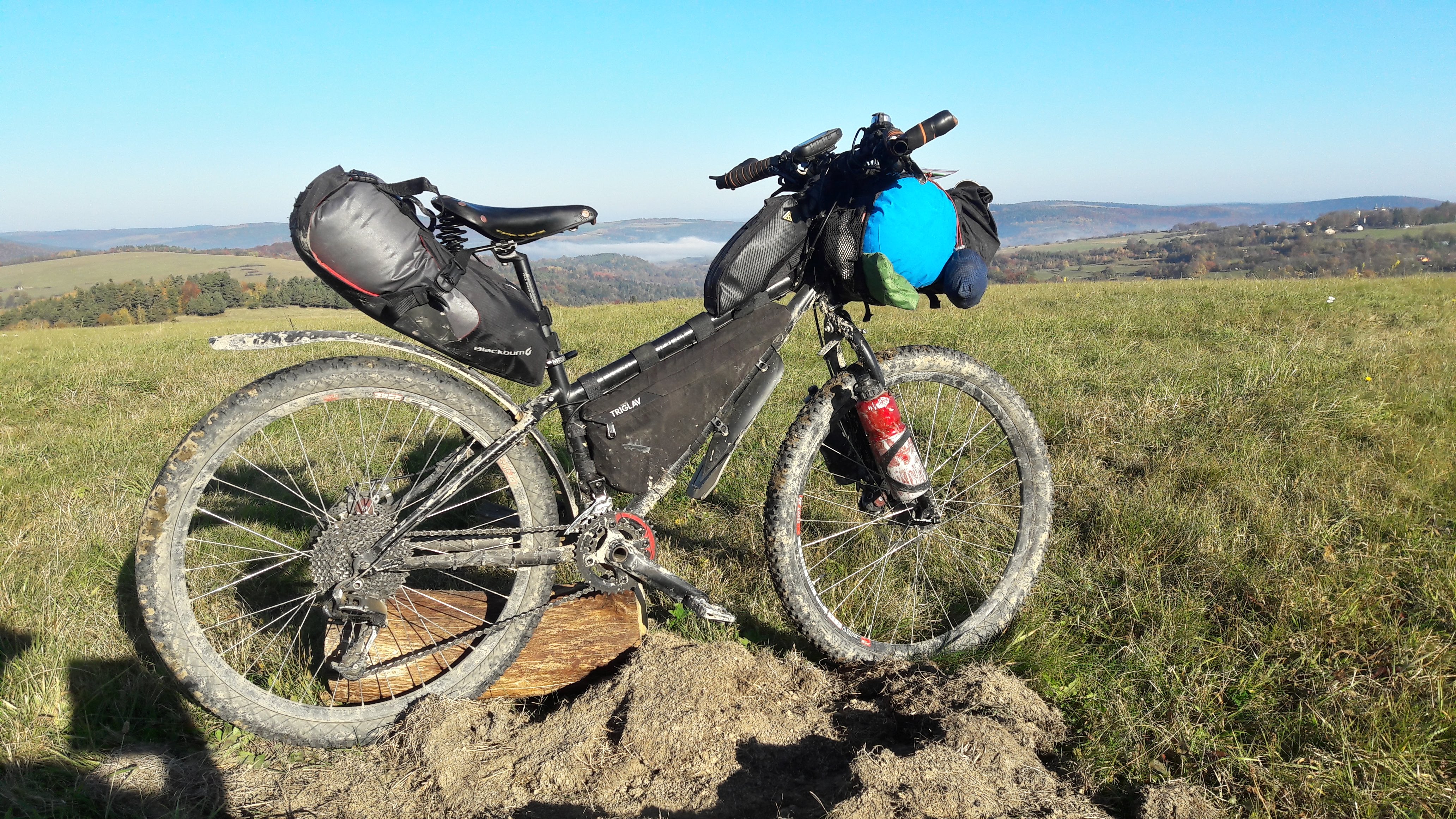

Jakby ktoś szukał, to do małej ramy torby Apidura mogą pasować.
W moim przypadku zmieściła się wersja 14L:
Nie próbowałem wersji 17L, być może też by się zmieściła (wyglądała na znacznie większą).
Czy taką torbę można jakoś zamocować, gdy siodełko (Brooks) posiada sprężyny?
Można, ale będzie się to wbijać w torbę (jak widać na zdjęciu), co nie jest dobrym układem i z czasem może doprowadzić do jej przetarcia.

R_och, czy bidony na widelcu wozisz zawsze pełne/puste czy częściowo napełnione też ? Jeśli też, jak się prowadzi w terenie ? nie przeszkadza ?
Pozdrawiam, Zbyszek
  • Wiadomości: 1863
...czy bidony na widelcu wozisz zawsze pełne/puste...
:D To zależy od pory dnia i ich zawartości  ;), ... a tak na poważnie wyruszam zawsze z pełnymi. Nie przeszkadza mi ile zawartości jest później w środku. Jeżeli już to nie dobrze mi się jeździ gdy jest wyraźna dysproporcja w ich napełnieniu co bezpośrednio przekłada się na ich wagę.
Ja osobiście nie zauważyłem takich oznak zużycia materiału jak przetarcia. Paski mocujące torbę są bardzo mocno naciągnięte - prawie na "sztywno". Co powoduje brak możliwości bujania czy przesuwania torby względem siodła. Efekt ten spowodował potrzebę wzmocnienia miejsca wszycia pasków przez krawca dodatkową taśmą gdyż szwy w tym miejscu były bardzo mocno naciągnięte i bałem się, że wyrwę troki mocujące.

Mam do Ciebie pytanie odnośnie tej uprzęży Blacberna.
Od paru osób słyszałem, że ciężko jest dobrze spakować się w ten worek przez to zwężenie na dole. Podobno jak za bardzo się napcha to nie można potem tego worka włożyć do uprzęży, a jak za lekko to łamie się w połowie i też jest lipa. Jak to jest u Ciebie? Też to zauważyłeś? Czy naprawdę trzeba się zawsze tak samo pakować, żeby było dobrze? Bardzo mi się ta torba podoba i chciałbym ją kupić, ale jak mam się wkurzać za każdym razem przy pakowaniu to sam już nie wiem.
A i jeszcze jedno pytanie ;D
Jak Ci się spisuje to siodełka Brooksa i czy naprawdę jest takie wygodne jak wszyscy mówią ;)? To jest model B67 czy  Flyer Classic? Od jakiegoś czasu myślę nad takim właśnie, bo na dłuższe wypady chciał bym zrezygnować ze spodenek z pampersem. Tylko nie wiem czy brać takie jak Ty masz, czy bez sprężyn b17 imperial lub standard. Co radzisz?
  • Wiadomości: 1863
Cześć R_och.
Cześć Lukitu.
Uprząż Blackburn. Jestem bardzo zadowolony z jej zakupu. Użytkuje mi się ją wyśmienicie. Ma bardzo fajną właściwość tj. zwężający się kształt. Dzięki takiemu rozwiązaniu na pewno nie będziesz ocierał udami o uprząż. Drugi aspekt, który mi pasuje to to iż jest to uprząż + worek. Czyli możesz bez zbędnych ceregieli wyciągnąć worek w każdym momencie i zabrać go ze sobą. To co piszesz odnośnie niemożności spakowania zbyt wypchanej torby w uprząż jest dla mnie logiczne (choć sam nie miałem jeszcze takiego przypadku). Łamanie się torby - nie znam tematu. Pojemność worka reguluje się przez ilość rolowań, zaś uprząż możesz kompresować naciągiem pasków (troków).
Co do sposobu pakowania. Hmm ..., każdy ma swój  :P.
U mnie jest tak, że ta podsiodłówka to ostatni element układanki. Zawsze pierwszy jest framebag, później uprząż na kierownicę, a dopiero na koniec, gdy nadal brakuje mi miejsca, Blackburn Outpost. W niego (tak się przyzwyczaiłem) zawsze pakuję rzeczy, które wyciągnę następnym razem moszcząc sobie legowisko.
Jak Ci się spisuje to siodełka Brooksa i czy naprawdę jest takie wygodne jak wszyscy mówią ;)? To jest model B67 czy  Flyer Classic? ...
"Sprężyny czy bez w Brooks'ie?" Jak dla mnie zależy od roweru oraz nawierzchni, po której na danym rowerze jeździsz. Ja mam jedno i drugie Duży Bronek (sztywne mtb) wyposażony jest w siodło ze sprężynami zaś Zołza (coś a'la gravel) ma siodło Brooks model B17.
... To jest model B67 czy  Flyer Classic? ...
Blisko, ale żaden z powyższych. To jest Brooks Conquest.
...Co radzisz?
To pytanie jest do doopy  :lol: ... i to Twojej własnej. Tylko ta część ciała odpowie Ci na to pytanie. Bo wielu sobie chwali Brooks'a. Jednak spora część się z nim nie dogadała.

Mając małego framebaga, thankbaga może się okazać, że wymagasz naprawdę małej podsiodłowej.
Ja celowo używam bardzo małej podsiodłówki. Tak, aby móc z niej łatwo korzystać bez rzeźbienia.
BTW - bidony można zawiesić także na widłach, pod ukośną rurą ramy (tu raczej zapas na szybką podmianę bidonu - pełny za pusty), w kieszeniach podwieszonych do kierownicy, można też używać małego bukłaka z rurką, wiezionego na kierze lub w torbie trójkątnej, z tyłu siodła, itp. Opcji jest bardzo wiele. W zależności od potrzeb i własnych preferencji.
Hej
ja myślę nad zawieszeniem pod ramą lub a widełkach. Jakieś sugestie jakiego sprzętu użyc?
  • Wiadomości: 7373
opasek ślimakowych z nierdzewki. Przy czym na widełki znam jedyny słuszny model koszyka, czyli Lezyne Power Cage (bo jest spawany na całej długości mocowania). Nie ma opcji, by w takim zestawie bidon poleciał w krzaki.
