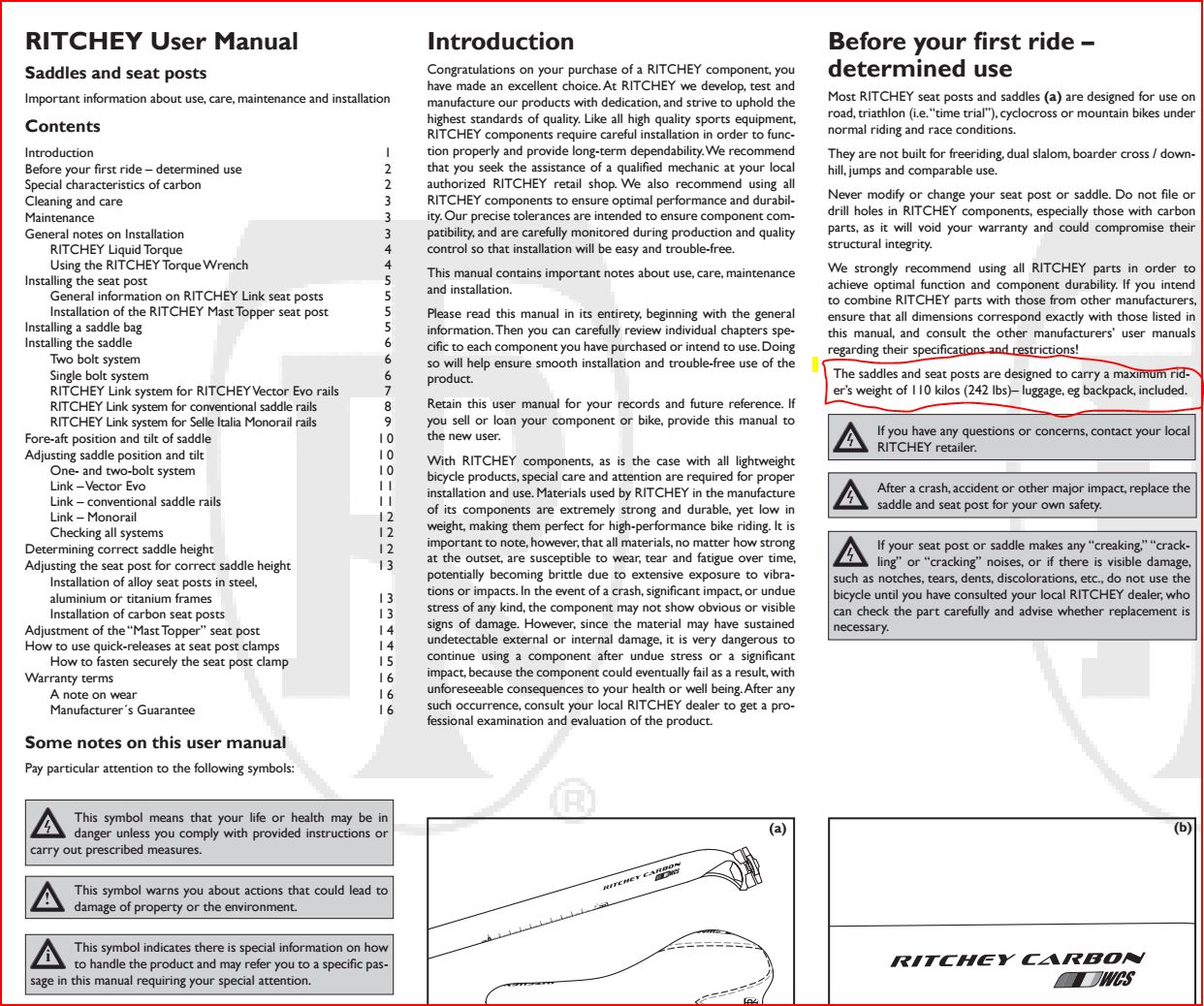

No właśnie po to są oznaczenia limitów na prętach siodełka, żeby dupa nie dała za dużego momentu gnącego. Nie chodzi tylko o złmanie sztycy, ale raczej o obrót lub uszkodzenie jarzemka.
Sztyca Ritchey ma limit 110 kg, kierownica i mostek również. Więc lekki ma luz, ciężki gorzej. 5 kg to oczywiście nic i tu w ogóle nie ma tematu.

Ale limity na siodle dotyczą siodła a nie sztycy ;)
Zresztą nie ma tematu - to naprawdę (nie licząc kosmetycznych skaz) raczej akademicki problem niż życiowy
Myślę, że te limity wagowe i zakaz carbonu to wyłącznie zabezpieczenie przed odszkodowaniami. Jeśli komuś wbije się złamana sztyca, to będzie na niego, bo przekroczył limit. Wystarczy odrobina rozsądku i nikomu nic się nie będzie łamało.
anarchy, limit 110 kg dotyczy sztycy i jak widzę Ritchey nie zabrania wprost podsiodłówek:

No właśnie po to są oznaczenia limitów na prętach siodełka.....
Nie żeby ciągnąć temat byle ciągnąć ale ja odniosłem sie tylko do tego powyżej.
"Ale limity na siodle dotyczą siodła a nie sztycy"
No bo po co limit sztycy miałby pisać producent siodła NIE WIEDZĄC jaką sztycę zastosuje przyszły użytkownik?
A, że limity są dla sztyc osobno - OK.
W sumie ciekawe, że Wąsaty Tom nie nanosi tej info np na wsuwanym końcu sztyc podobnie jak jest tam zakres wysunięcia, średnica itd
A z tymi ograniczeniami to tak jak pisze Foliowy - to są hasła klucze dupochrony. Jak w warunkach reklamacji dla ścigaczy za 25tys czy ęduro, gdzie sa hasła typu "nie do jazdy wyczynowej" czy "nie do skoków" :D
Ciekawe jest też to, że te same elementy Wąsacza w USA mają już limit 120kg.
A w kontekscie siodelka cbodzilo mi o kreski na prętach, ktore okreslaja maksymalne przesuniecia do przodu i tyłu,żeby właśnie nie obciążać siodla i jarzma zbyt duzym momentem.
