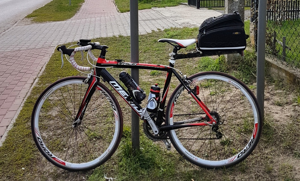

Jeżeli chodzi o bagażnik montowany do sztycy, to czasem korzystam z tego rozwiązania. Bagażnik + torba Topeak.
Plusem jest dość spora pojemność, a minusem waga (na starcie 1.5kg). Dodatkowo przy jeździe rowerem szosowym, w moim przypadku, lekko ocieram udem o zacisk mocowania bagażnik i czuje torbę jak przesuwam się do tyłu na siodełku (jest trochę za blisko). Taki problem nie występuję na mtb (więcej miejsca na sztycy), są też bagażniki o innym kształcie co pewnie mogłoby rozwiązać problem.
Topeak:

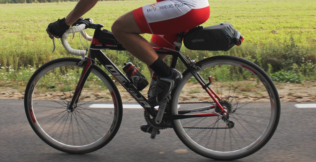

Z tego względu staram się korzystać z wcześniej wspomnianego Ortilieba o pojemności 2.7L.  Ogólnie jestem zadowolony, jedynie zastrzeżenia mam do wodoodporności, ponieważ po jeździe w deszczu miałem sporo wilgoci w środku.
Czasem jednak przydaje się coś większego.

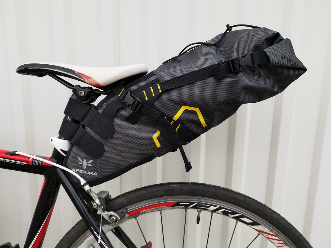

Jakby ktoś szukał, to do małej ramy torby Apidura mogą pasować.
W moim przypadku zmieściła się wersja 14L:
Nie próbowałem wersji 17L, być może też by się zmieściła (wyglądała na znacznie większą).
