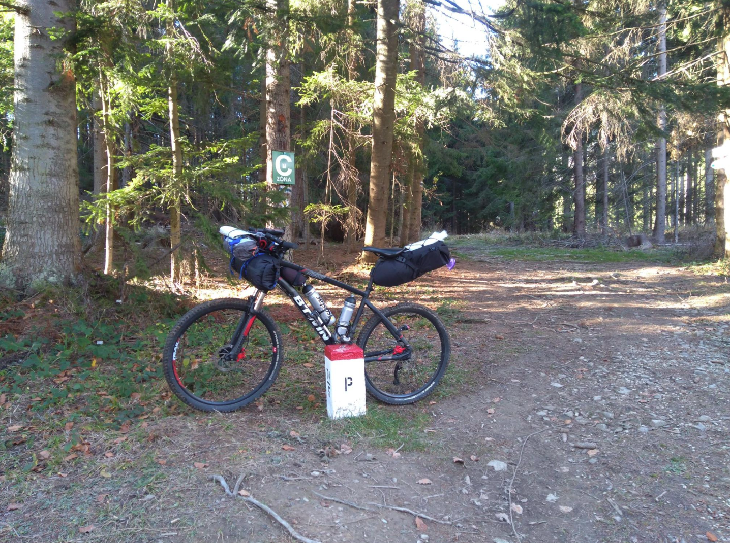

He he.. pisałem, że czasem za duża ;). Ja raczej nie wypełnię jej do końca ale w listopadzie extra objętość się przydała. No i Niemiec kiedy pisze, że jest 15 l to rzeczywiście jest 15 litrów.  U mnie "bujanie" jest akceptowalne ale wiele zależy od dociągnięcia tych "popręgów" -  jeśli torba i zawartość są dociśnięte do siodła ładnie mi się to trzyma.
