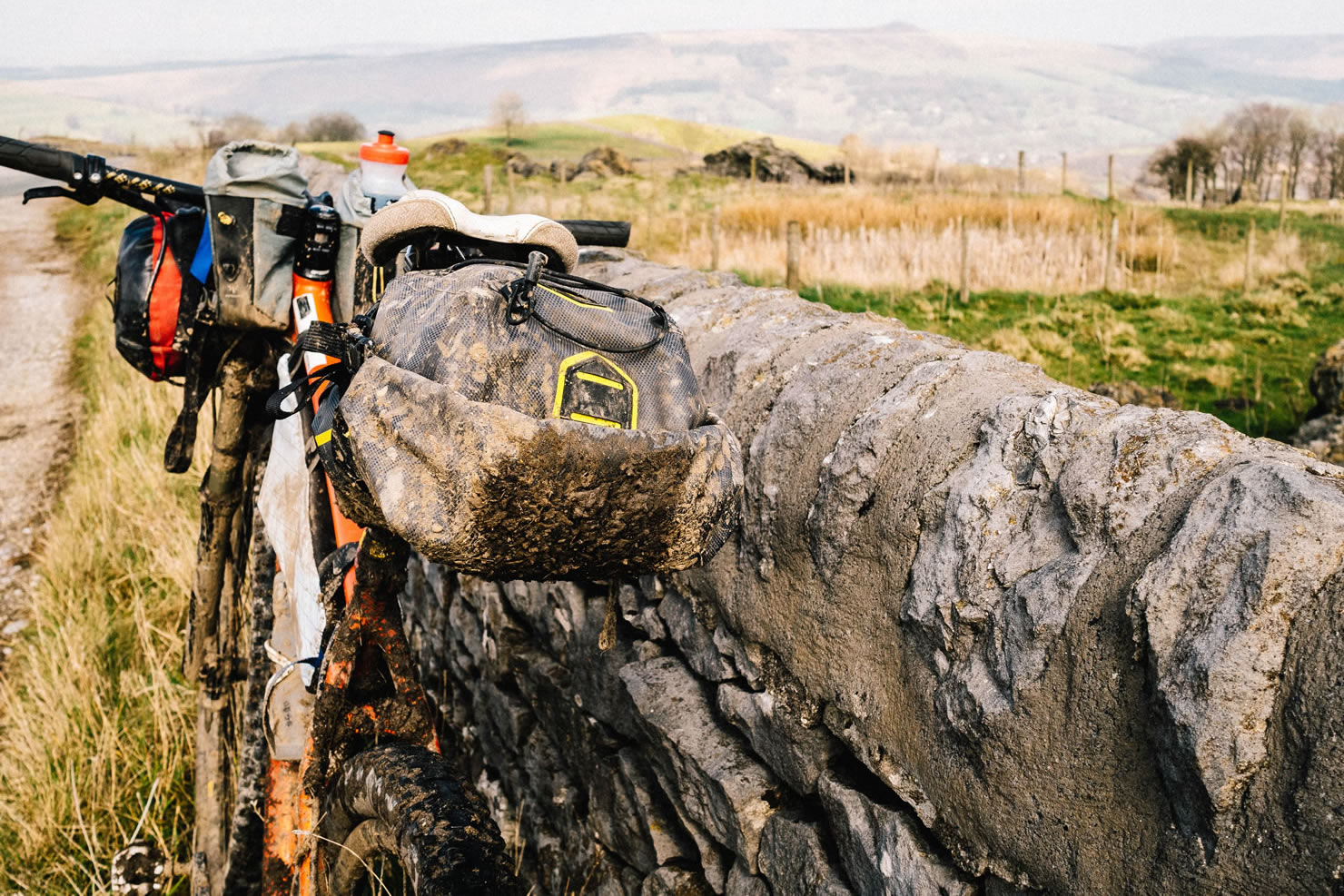

wygląda bardzo ładnie, powiedziałbym że profesjonalnie
Na pewno najładniej wygląda na reklamowych zdjęciach producenta  :icon_mrgreen: A potem często życie tę urodę weryfikuje. Coś się dopnie, dowiesi, podwiesi, jakieś worki, folie, sandały na wierzchu, i rower zaczyna wyglądać nieco mniej elegancko.
To nawet w tekście opłaconym przez producenta wygląda, jak by się kto na to zesrał:
http://www.bikepacking.com/wp-content/uploads/2016/10/apidura-saddle-pack-dry_4030353.jpg
