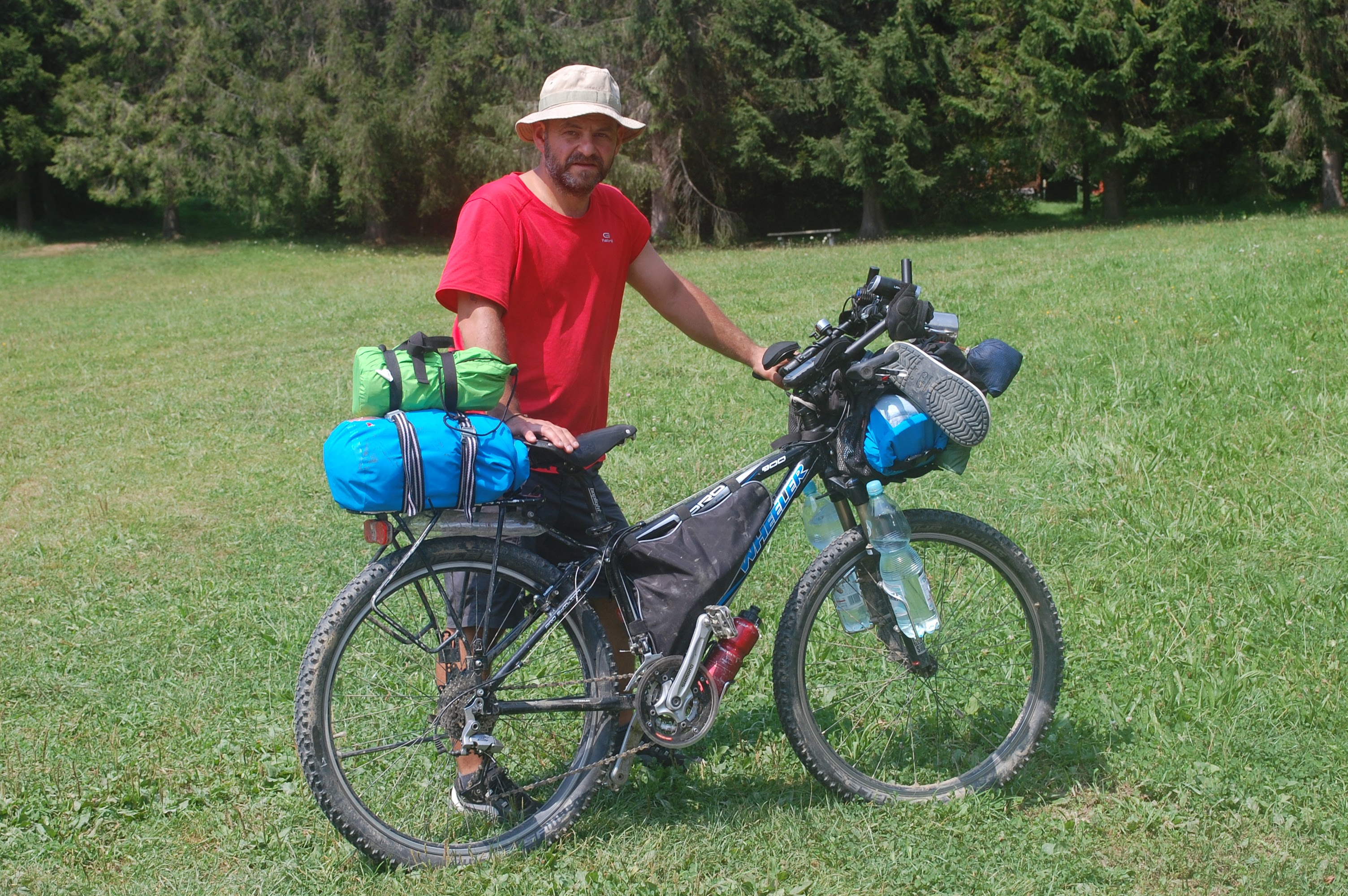

Testowałem ostatnio bidon mocowany do widelca (jedyne miejsce jakie znalazłem w swoim rowerze). Przy litrowym bidonie mocno nim bujało więc dodatkowo jest prowizorka i mocowanie zipami (łańcuszkiem zipów) stabilizująca bidon u góry. Jednym ruchem w czasie jazdy bidonu nie da się wyciągnąć ale po zatrzymaniu można to zrobić. Coś takiego biorę na maraton Wisła. Pogorszenia stabilności nie zauważyłem.
rowerem na księżyc (100 %);  [wsie woj. łódzkiego - 70%]
Na Bałkanach woziłem butelki 1,5L na widelcu, mogę spokojnie polecić. Mieliśmy dużo terenu, kamienistych zjazdów, itd, i butelka tylko raz wypadła. Problemów ze sterownością nie zauważyłem.
Możesz też rozważyć koszyk na bidon na kierownicy albo na mostku.

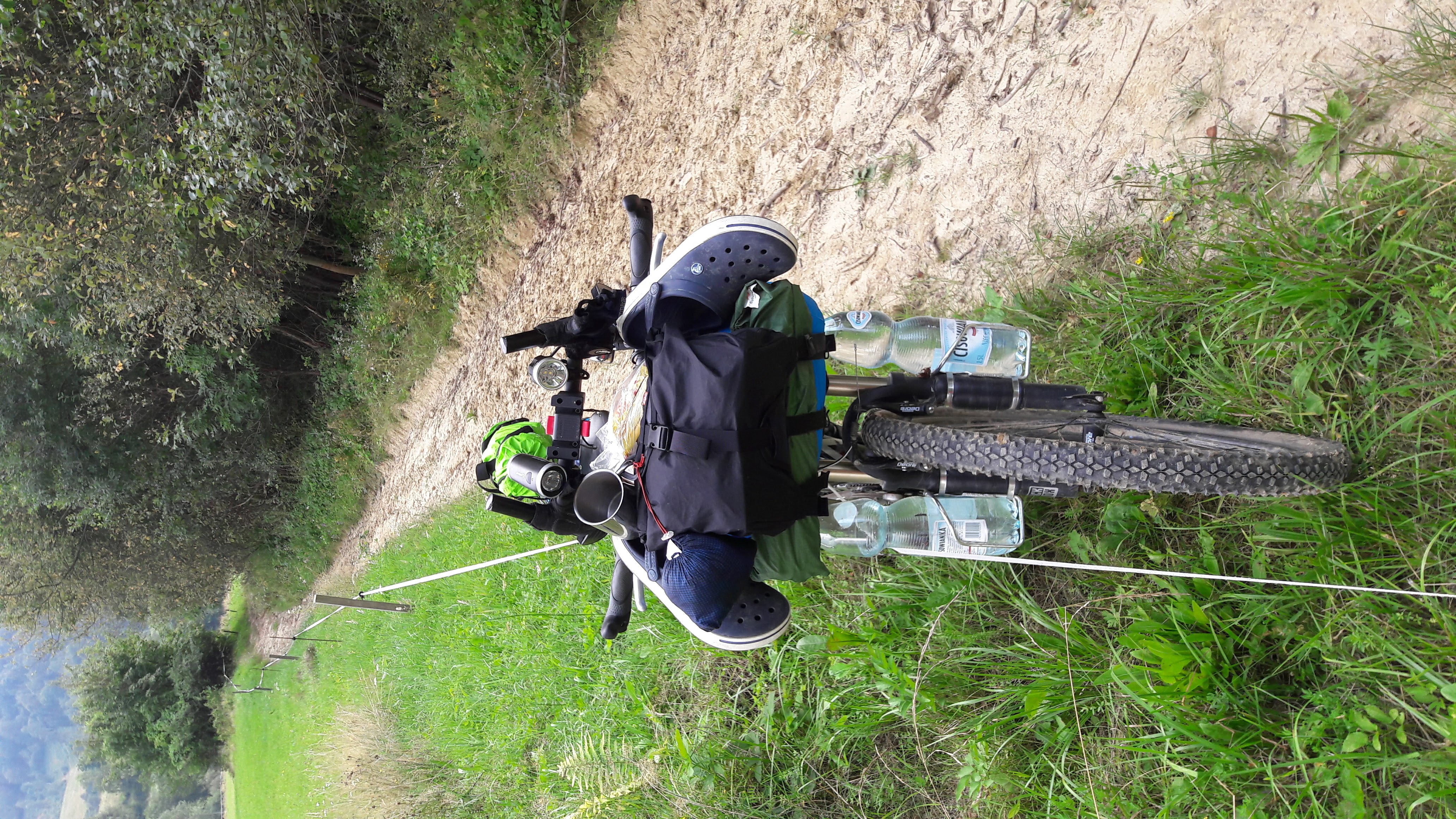

Wożę: bidony, butelki jak leci. Nc nie wypada.  Nie zauważyłem na tyle znaczących różnic abym zwrócił na nie uwagę.
Zdjęcia z terenu Pogórza Strzyżowsko-Dynowskiego i Bieszczad.
ps. Pomimo pozycji horyzontalnej roweru na ostatnim zdjęciu zaręczam, że w butelkach była woda. Na pozostałych nie dam za to głowy  ;D.

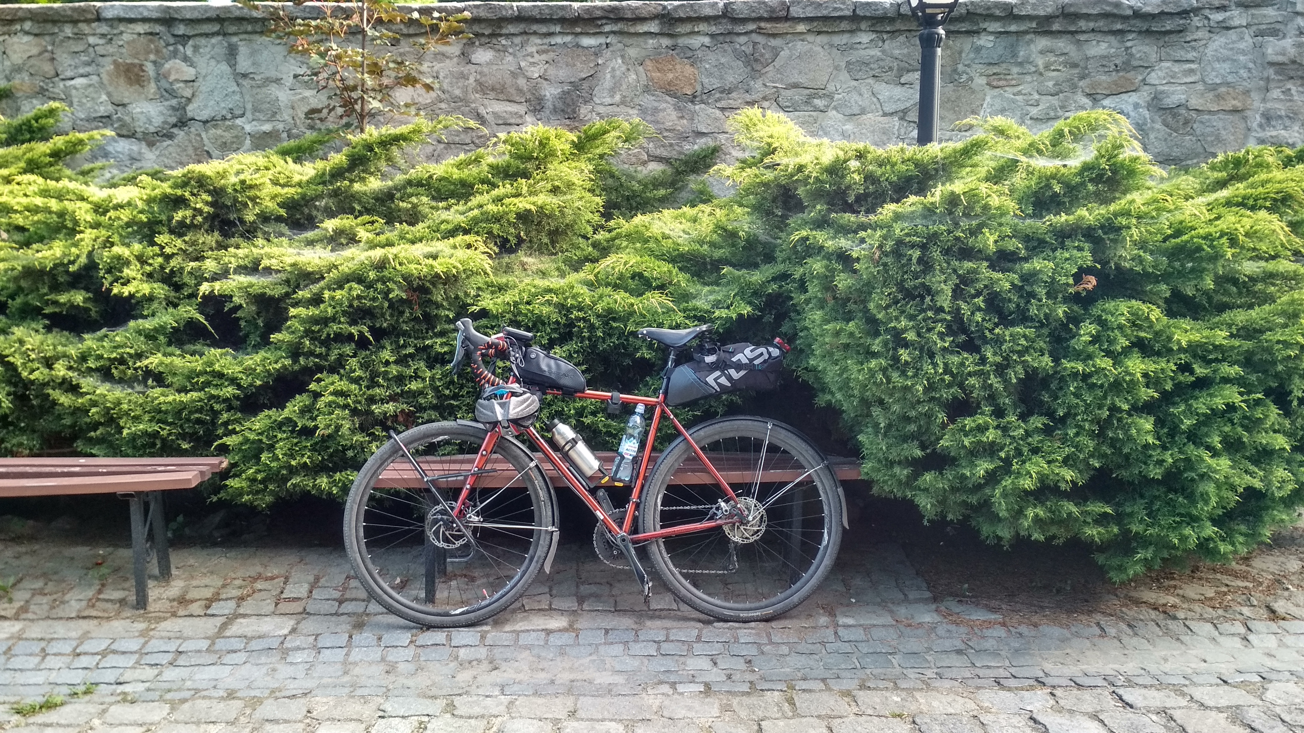

Też wożę w ten sposób butelki. Dodatkowo czasem przypinam górę butelki gumami do widelca. Jedyny problem jaki ostatnio miałem to zsuwające się z widelca koszyki - mocowanie na zipy nie wytrzymywało.
Nie było problemu ze sterownością ale jeżdżę dość wolno.
