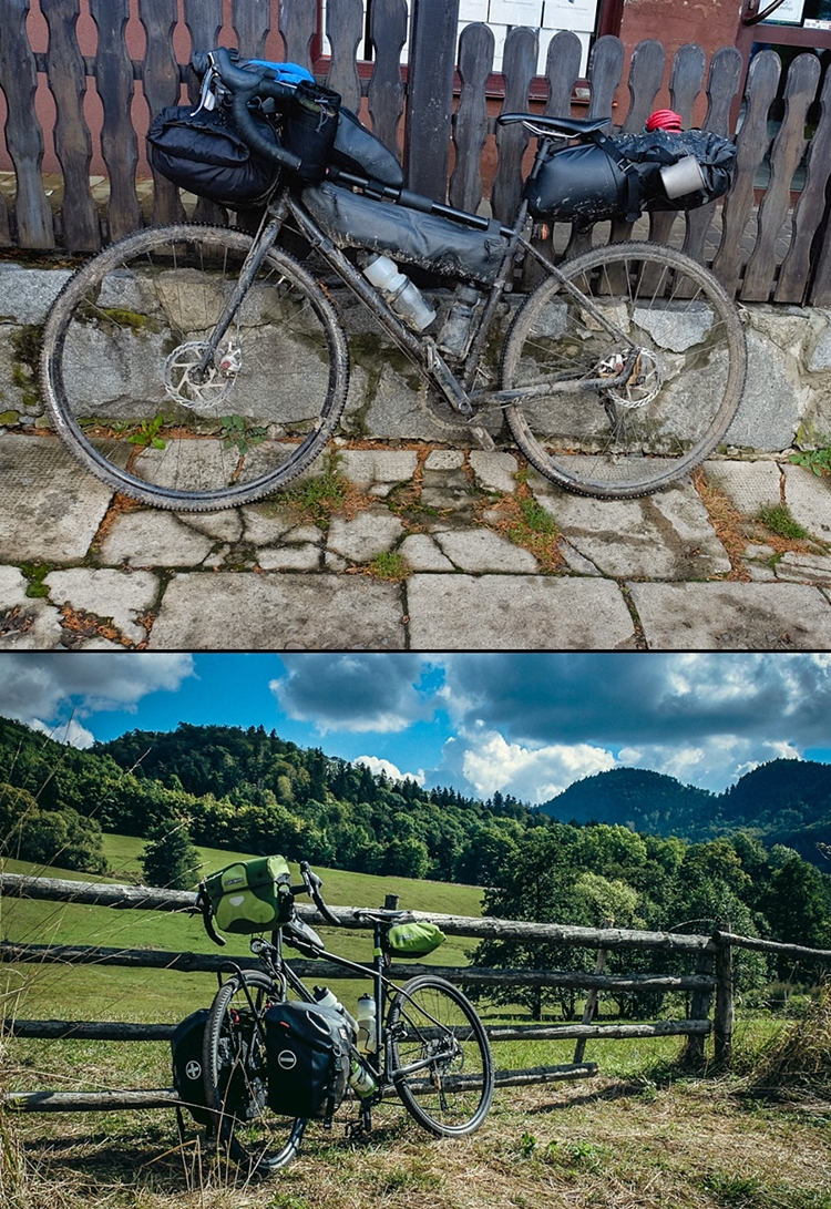

Trochę akademicka dyskusja wynikająca z mody na bikepacking. W efekcie w system ten idą czasami ludzie, którzy swobodnie mogą podróżować z banalnym, pojemnym i wygodnym systemem sakwowym. Oczywiście odkrywają wówczas Amerykę i dzielnie pokonują problemy, które sami sobie stworzyli. W założeniu bikepacking jest (był) dla osób przedzierających się przez jakieś dziewicze tereny, leśne, górskie czy też inne busze oraz dla szosowców na swoich wycieniowanych rumakach. Jego ideą było stworzenie systemu, który z grubsza nie będzie szerszy niż rower z rowerzystą i/lub nie będzie wymagał otworów w ramie.
Ograniczenia objętościowe i masowe, które często podnoszone są do rangi ideologii są wtórne. W sakwy można zapakować dużo a nawet bardzo dużo tak masy jak i objętości. W system toreb już nie. Objętości brak, systemy montażu mniej stabilne i często komponenty z ograniczoną wytrzymałością.
Zatem to nie jeden system jest lepszy od drugiego, ale okoliczności w jakich się go stosuje może determinować, że jeden jest bardziej zasadny a drugi mniej.
Świetnie to widać, jak ktoś zabiera np. 6 kg na wycieczkę po asfaltach rowerem z gniazdami na bagażnik i zawzięcie kombinuje jak to upchnąć w bikepackicg, kiedy może też wrzucić to do jednej małej sakwy i nie kombinować jak koń pod górkę. Oczywiście jak chce to niech tak robi, ale często dorabiana jest do tego cała rzeka ideologii.

Skrzyśku, popraw mnie jeżeli się mylę ale wydaje mi się, że Twój system z sakwami ma ponad 60l pojemności a torby chyba ledwo przekraczają 30l...więc bagaż i waga może ta sama ale potencjalne możliwości przewozowe zgoła inne
