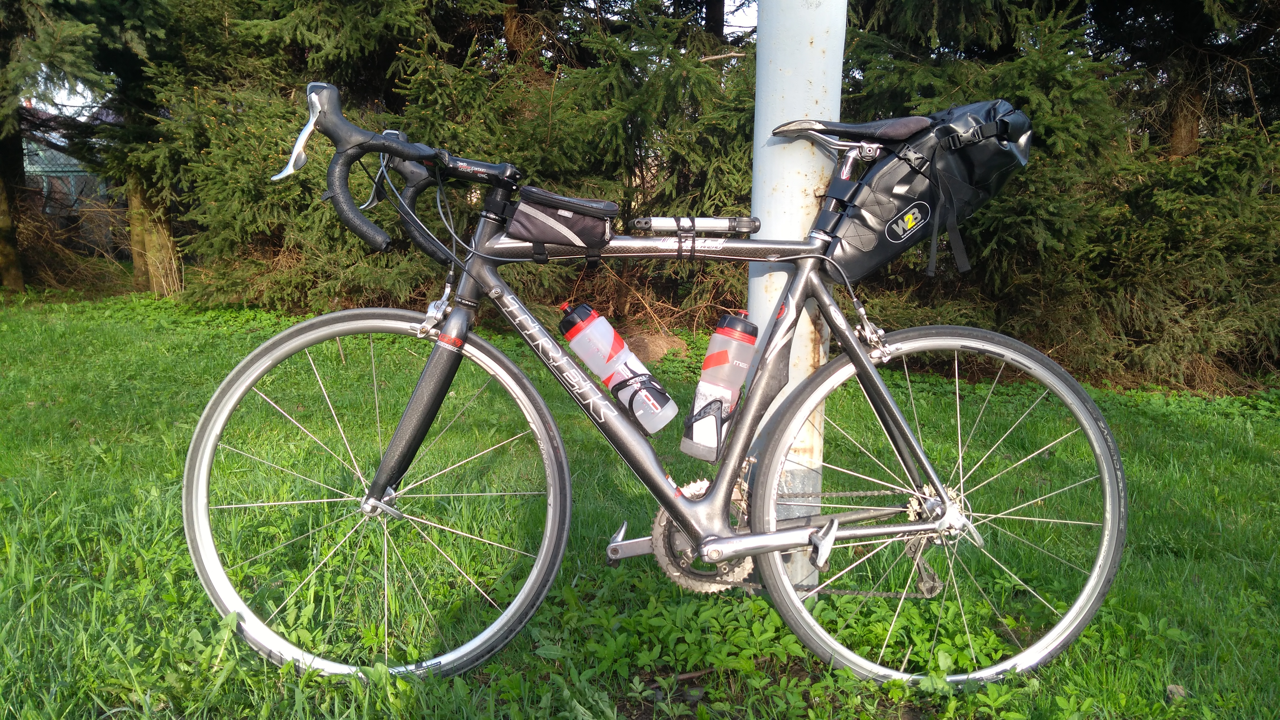

Uważaj, linka tylnego hamulca zrobi ci dziurę w ramie jak ją będziesz tak przyszczypywał pompką i tankbagiem  :P
Dziękuję za uwagę, nie myślałem o tym :)
W zeszłym roku w serwisie uratowali mi ramę bo linka pod suportem już się zaczynała wgryzać w karbon.
Po co 4 dętki? Kiedyś udało mi się przebić dwie na raz i trzecią w drodze powrotnej. Kiedyś też podarowałem potrzebującemu dętkę, więc wolę mieć zapas niż szukać sklepów rowerowych na trasie.

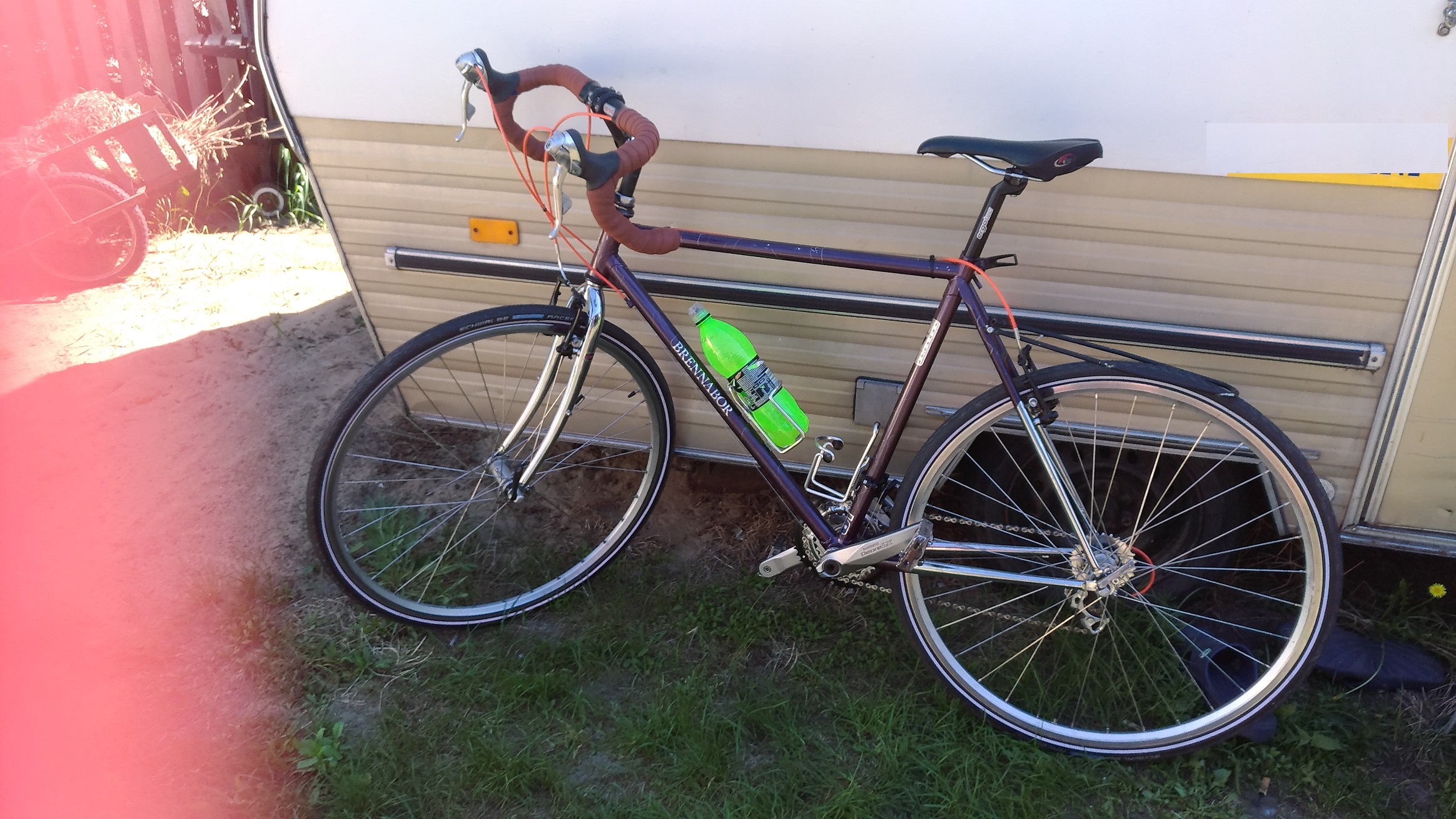

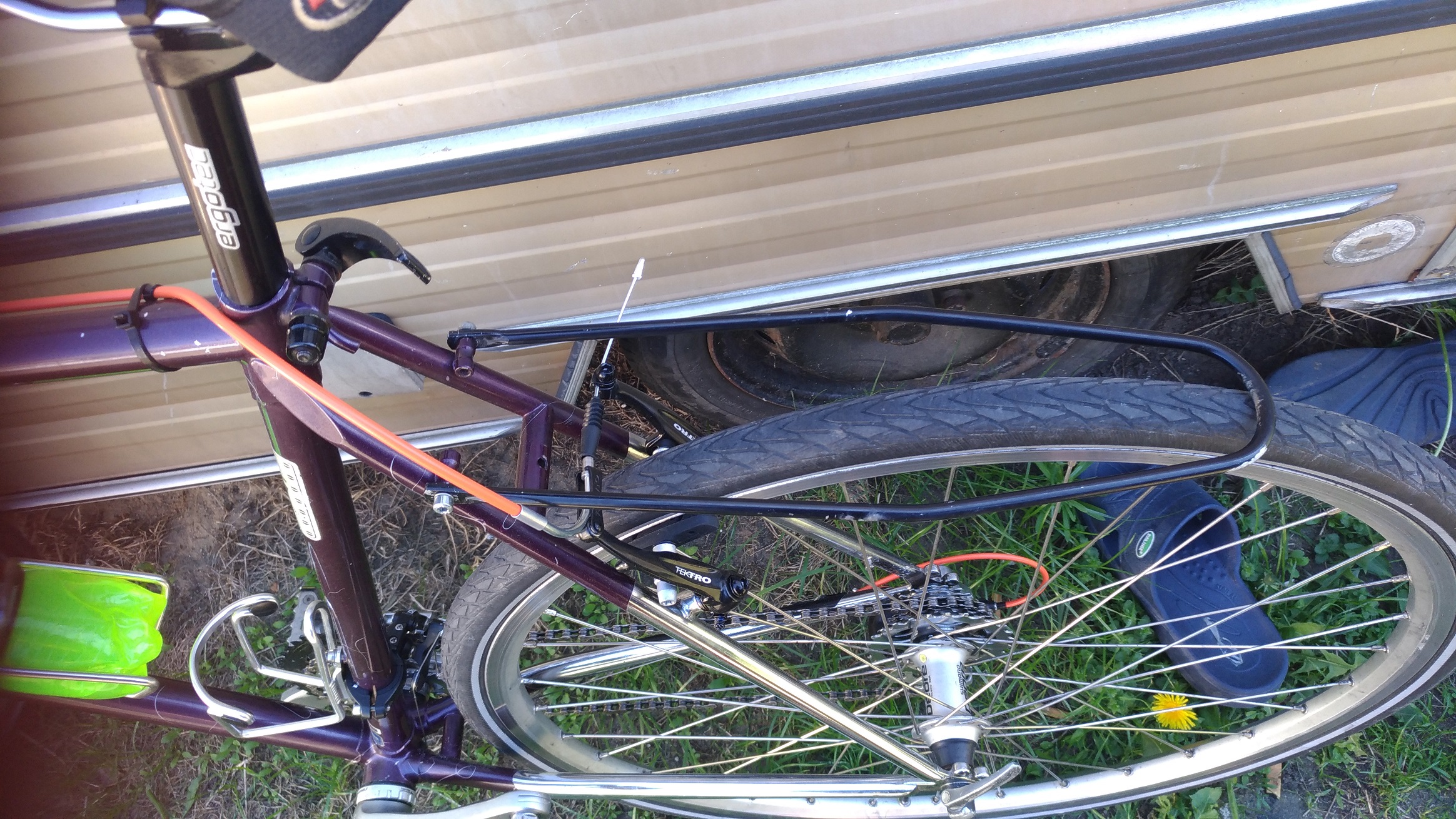

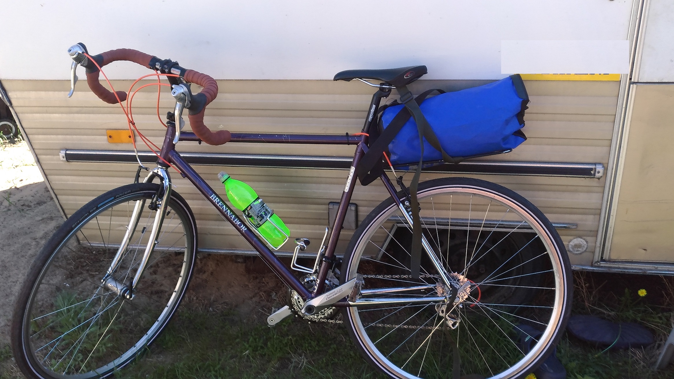

Złożyłem sobie pierwszego barankowicza, jeśli przypasuje - posłuży na dojazdy do pracy lub jednodniówki. Zbroić go w bagażniki nie planuję a czasem jakąś kurtkę, czy ciuchy na zmianę trzeba będzie spakować. Torby bp drogie, w uprzęże pchać się nie chcę - to wymyśliłem wykorzystać pałąk od starego lowridera i worek żeglarski. Jeździł ktoś na podobnym patencie? Da radę? Przejechałem tak dopiero 5 km i może w najbliższy weekend potestuję konkretniej.

Offline Mężczyzna Alek

Dziadek: wygląda super, ładowność i stabilność bedzie zapewne wzorowa, tylko dostęp trochę malo wygodny.

Drugi, identyczny pałąk przykręć do dolnych otworów w ramie (można spiąć w górnej części trytytkami), wszystko się zakleszczy  i wyjdzie piękny, klasyczny bagaznik :)
Nie musisz się bujać z podsiodłówką i założyć torbę na taką pseudo platformę.

Improwizacja w stylu wolnym nt.: LINK.
Niemniej powinno działać.
Tyz pikne ale u mnie więcej miejsca na worek ;) No i nie za $88.
