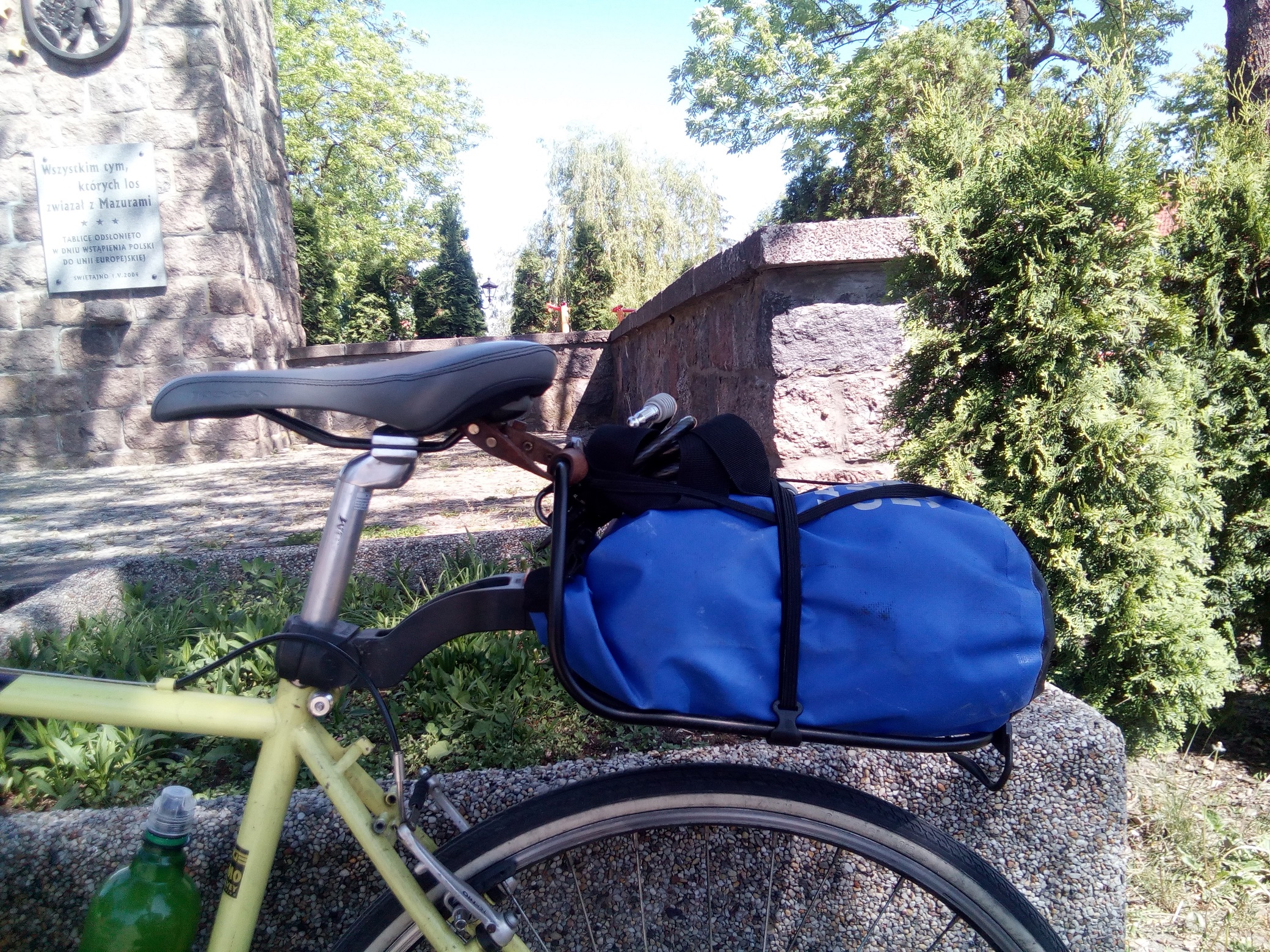

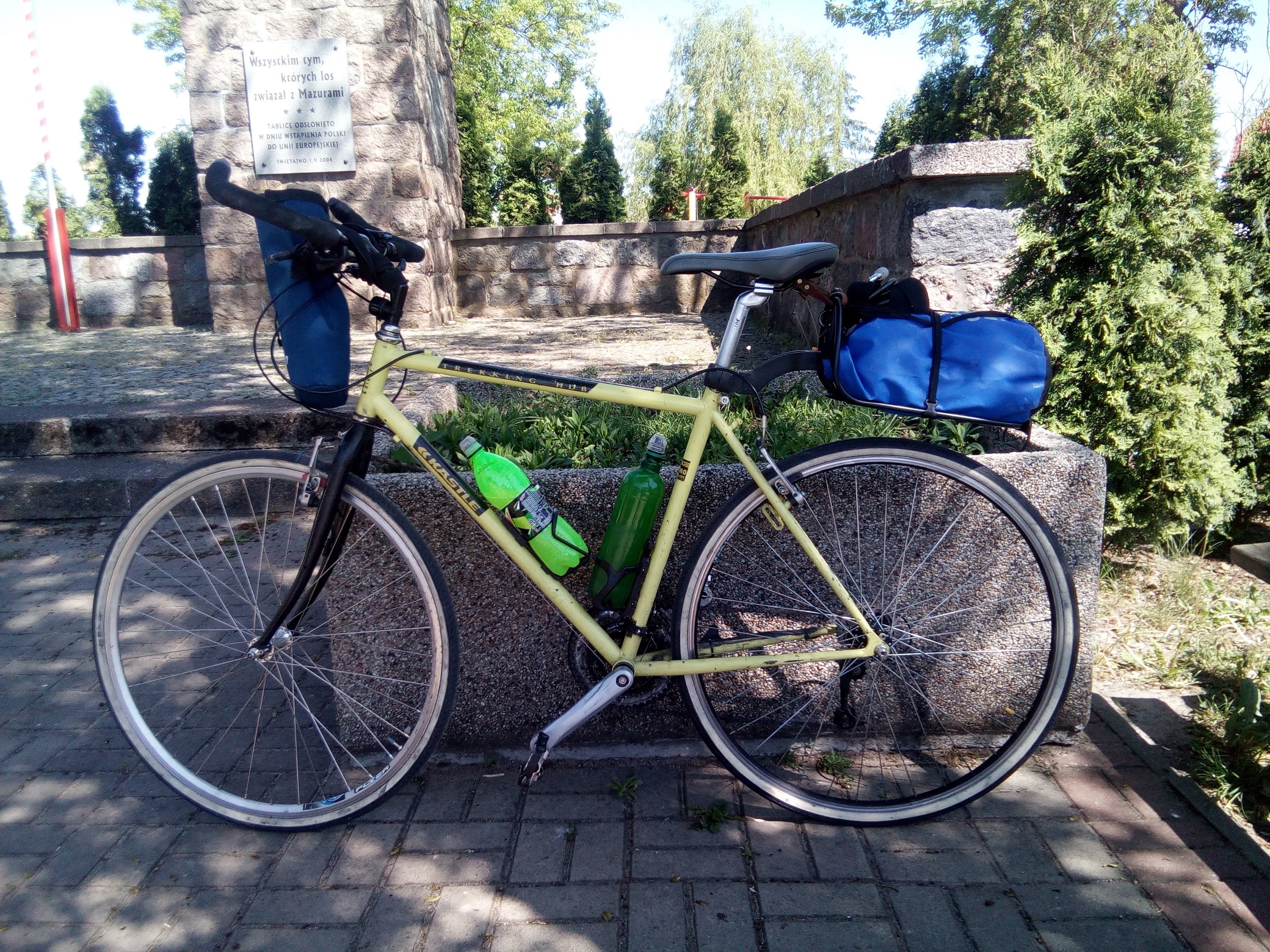

Dziadek: wygląda super, ładowność i stabilność bedzie zapewne wzorowa, tylko dostęp trochę malo wygodny.
Właśnie kombinuję, jakby to otaśmować, żeby worek wsadzać "jak Gustlik pocisk do lufy" (luźny cytat z tego forum). Na żywo nie widziałem żadnej uprzęży, ba - nawet dużej podsiodłówki ale mam koncepcję :D Ten pałąk to mi się nasunął jak przeczytałem narzekania na małą sztywność od spodu a koledze się akurat lowrider rozsypał.
Bardzo fajny pomysł.
Nie mam doświadczenia z czymś takim, ale patrząc na fotki przychodzi mi do głowy, że problemem może być przesuwanie się taśm na "bagażniku-pałąku".
Wydaje mi się, że dobrze byłoby jakoś ustalić pozycję pasków na prętach. W tej chwili nie wiem jak, ale na pewno się da.
Pałąk jest ameliniowy czy stalowy?

Dziadku, tu nie ma co kombinować, już to dawno za nas zrobili.
Jak masz dostęp do maszyny albo zwykłej krawcowej wystarczy uszyć taki "kondom" z taśmami jak u Porcelany ;)
Tu masz nawet na foto rozłożone na czynniki pierwsze: http://www.bikepacking.com/gear/porcelain-rocket-mr-fusion-v2/
A przy okazji będzie chroniło dno worka od syfu z koła.
Albo dwa zaciski proste na prętach i za nimi taśma puszczona co by się do przodu nie ślizgała.
Przy okazji - kumpel w UK ma od 2 (?) lat ten bagażnik BindleRack i chwali. Stabilny, wygodny tylko jedno małe "ale" - trzeba było puścić dodatkowy trok od tyłu bagażnika do sztycy/dna siodła bo konstrukcja  bagażnika wypychała worek do tyłu.
Alu z takiego bagażnika:https://www.bankruptbikeparts.co.uk/lowrider-front-pannier-bag-luggage-carrier-rack-alloy-touring-bike-fixie-cheap-bbp2211624
Tam są z przodu takie przelotki do skręcenia pałąka z bokami i te planuję wykorzystać jako blokadę paska. Może nawet zakuję oczka na pasku i skręcę śrubką.
Bardzo fajne. Ale fajne jest też samodzielne kombinowanie z tego, co się ma ;D
Kondom też wydaje się fajny.
Jeździł ktoś z takim z patentem? Daje to faktycznie większą sztywność w porównaniu do miękkiej podsiodłówki?
Mam jeszcze lekki bagażnik z Lidla, ładowność niby 5 kg ale tyle nigdy nie woził. Dla pewności podpinam go do siodełka paskiem i dobrze jest. Ostatnio 140 km w tym z 15 szutrów. Można też  worek wesprzeć na tym plastikowym dynksie (bagażnik się wtedy wypina). To taki bikepacking dla ubogich i na pewno nie na wielodniówki.
