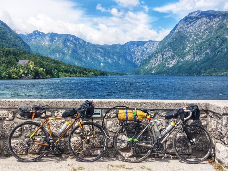

  • Wiadomości: 3999
« 15 Maj 2025, 20:50 »
  • Wiadomości: 4909
« 16 Maj 2025, 07:34 »
to rozumiem, full wypas. Piękne widoki i... koło zapasowe. Co tam kuchenki i inne rzeczy.
Skojarzenia mam z Land Roverem z kołem zapasowym na dachu lub masce/ z tyłu.

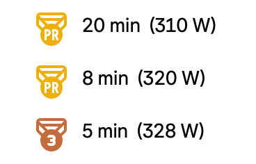

W teście FTP pobiłem swój dotychczasowy rekord z lipca 2023.
Wracam do jeżdżenia.
To widzę, że ostro trenujesz przed MPP!
Z takimi wynikami to pierwsza dycha się zapowiada  ;)
