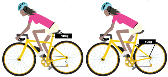

« 14 Maj 2025, 13:14 »
piasta też. Pewnie da się naprawić. Dobrze, że mam bagażnik, a nie podsiodłówkę.
Błędna logika!  :lol:
Jakbyś miał podsiodłówkę, a nie bagażnik - to do awarii w ogóle nie doszło. A tak to cały ciężar opiera się o rejon tylnej piasty - więc i nie wytrzymała  ;)
Błędna logika. To było w rowerze z podsiodłówką:
  • Wiadomości: 21048
« 14 Maj 2025, 13:18 »
Co to za pokrętna logika? To ciężar z podsiodłówki nie przenosi się na piastę? Wyparowuje? Nie ma znaczenia czy przy piaście są dwie rurki ramy czy trzy rurki ramy z bagażnikiem. I tak ciężar jest w tym samym punkcie i odbiera go piasta
Ciężar się inaczej rozkłada, przy podsiodłówce jest oparty na sztycy, przy bagażniku na rejonie tylnego koła. Z wpływem na bębenek to oczywiście był żart, ale umiejscowienie bagażu ma ewidentny wpływ na kwestię kapci czy płynność jazdy w terenie. W terenie na zjeździe podstawową techniką jest podniesienie tyłka z siodełka, właśnie żeby odciążyć tylne koło, przy bagażniku i sakwach to efekt jest dużo słabszy niż przy podsiodłówce, dlatego w terenie dominuje zdecydowanie bagaż bikepackingowy.

« 14 Maj 2025, 14:37 »
I co się dalej dzieje z ciężarem ze sztycy? Przenosi się poprzez tylny trójkąt ramy w rejon tylnego koła. Nie widzę różnicy.
Nie, nie przenosi się na tylny trójkąt, tylko na rejon suportu, bo tam schodzi rura na której ciężar się opiera. I tego ciężaru opiera się znacznie mniej - bo jest pod skosem, a nie masa bezpośrednio oparta o rejon koła jak bagażnik, grawitacja się kłania.
Chcesz powiedzieć że w lewym rowerze obciążenie tylnego koła jest mniejsze niż w prawym?
Jeśli tak to niestety się mylisz. W obu jest tak samo.
Naprężenia w ramie i sztycy rozkładają się inaczej, ale rozkład obciążeń między kołami jest identyczny.

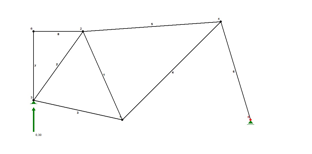

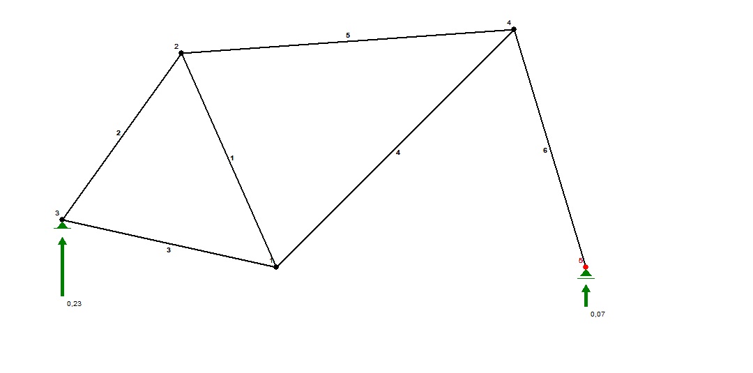

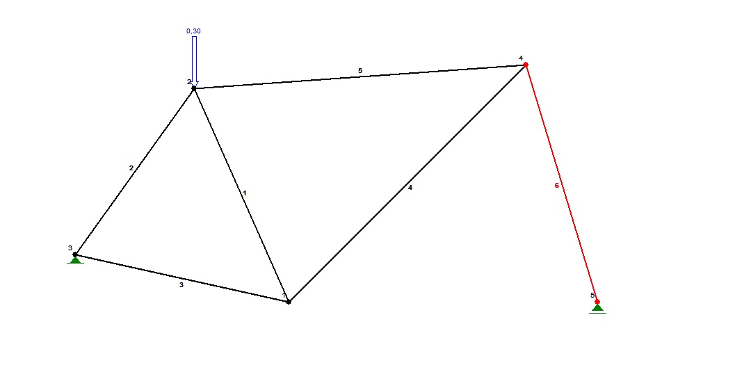

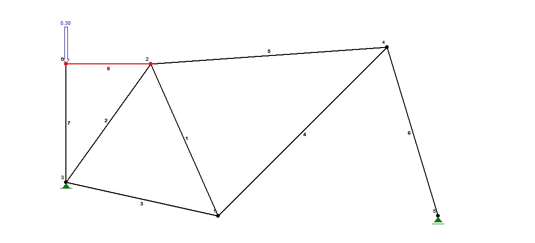

Na szybko model zrobiłem.
Chyba Wilk ma rację co do rozkładu obciążeń:
Model z bagażnikiem i obciążenie 30kg:
Wynik, czyli reakcja jaka działa na podpory -> tutaj nasze teoretyczne piasty
Model z obciążenie 30kg przy teoretycznej sztycy:
Reakcje:
Offline Mężczyzna Romal
  • Wiadomości: 1061
  • Na forum od: 05.06.2006
« 14 Maj 2025, 18:59 »
W swoim modelu obciążyłeś sztycę. Osiowo. Centralnie. Tak, jakbyś bagaż wiózł na siodełku. Podsiodłówka wystaje daleko nad koło i jej środek ciężkości jest w innym miejscu. Bagażnik za to obciążyłeś na jego końcu, czyli też nie w środku ciężkości bagażu. Mówiąc krótko: wykresy nie przedstawiają rzeczywistych warunków i dają fałszywe wyniki.
