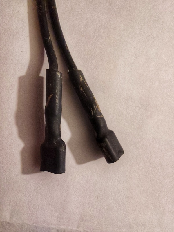

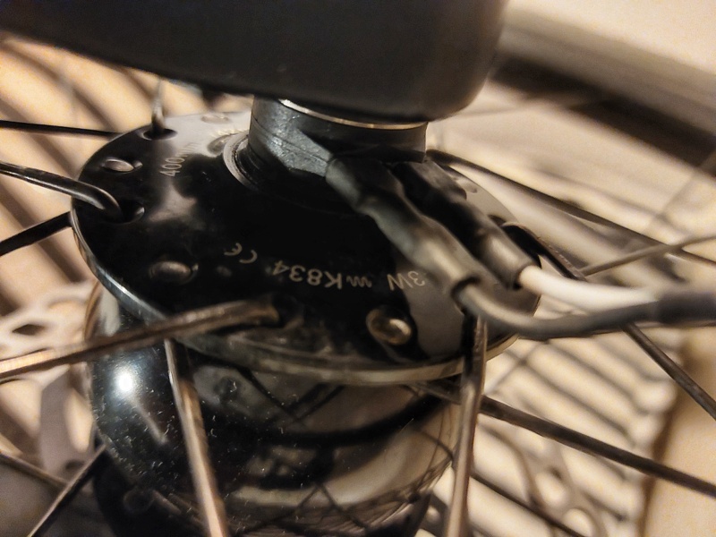

Zechciałbyś, PABLO, wskazać kabel/le do lampek dynama, jakie są db./stosujesz?
- Bym wraz przeciągł.
Z kilkanaście lat temu kupiłem ileś jakichś, nie wiem, czy właściwe.
Właściwe bym wolał. Aktualnie.

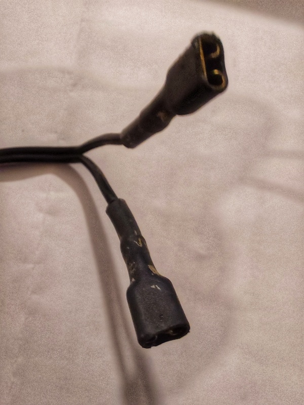

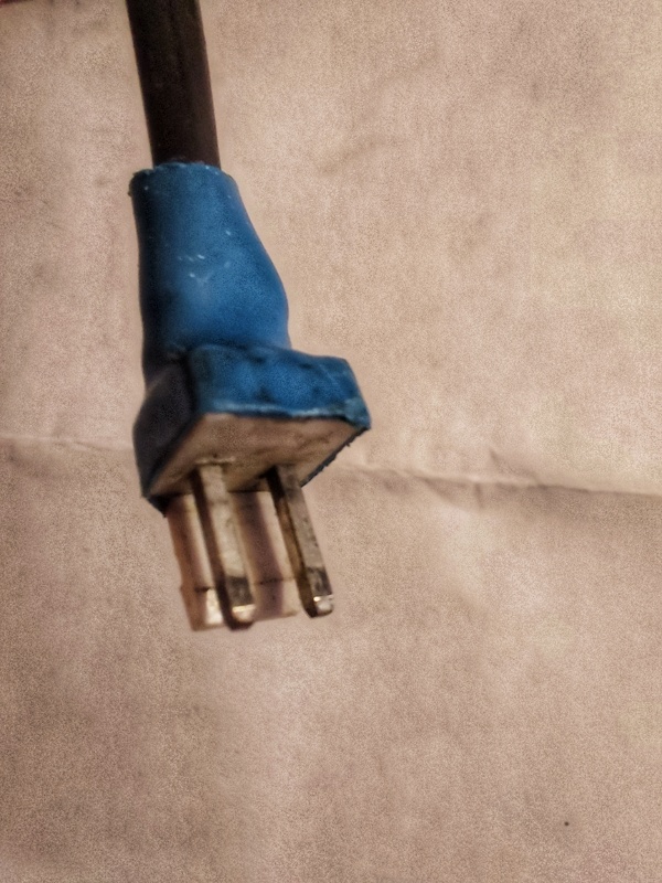

Ja stosuję "byle jakie". Nie prowadzę kabli na stałe bo wymieniam lampki/koła między rowerami. Fabryczne kable mam zakończone styczkami i zabezpieczone termokurczliwymi koszulkami. Kable łapię taśmą izolacyjną do widła i ramy na czas wyjazdu. Fabryczne kable i złączki są IMO perfidnie drogie.

  • Wiadomości: 9262
Dziękuję, PABLO.
