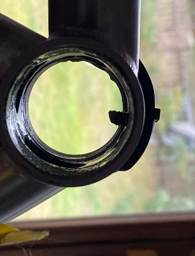

W przebiegu próby mocowania suportu napotkałem nieoczywisty opór:
Taki szczegół nie psuje mi jednak zabawy.

A tam w ogóle poza tą dziwną śrubą jest gwint na support, czy miski są wciskane? Na zdjęciu gwintu nie widzę.
  • Wiadomości: 21056
Ale to taką śrubę do slizgów do linek dał producent? Czy to już we własnym zakresie robiłeś i dobierałeś ten element?
  • Wiadomości: 10935
W ogóle na tym obrazku to wygląda jak mufa ramy z odzysku, a nie nówka.
Oczywiście może to efekt słabego technicznie zdjęcia, ale tak to widać.
  • Wiadomości: 9262
Smar mam w nadmiarze - staram się zużyć.
Na wcisk by nie brał.
Pierwsze - tak przyjechało z Bawarii, Niemcy.  :o
Na ślepo ostrość złapać się starałem tej śruby (ślizgu, szczęściem, nie mocowali na gwóźdź). Mufy właściwie nie widać - tę zasmarowałem tak, jak Czterej Pancerni i Pies Rudego 1o2 - przed zanurzeniem w otchłaniach kanałów stacji metra (?) - szturmując Berlin.
To jak można taką chałę wypuścić w ramie za grubą kasę...
I żeby to jeszcze jakiś chińczyk był, ale, że Niemcy taką fuszerkę odstawili? To są te jakościowe standardy jakimi mali producenci chcą konkurować z gigantami na rynku?  ;)
A nie mówiłem?! ... żebyś z tego zrezygnował.
A gdzie tam takie rzeczy? - ja tam nie był.
"Browar Stary Rynek" ... w odniesieniu do stolycy to nawet nie tak drogo.
  • Wiadomości: 5446
Skoro jedna śruba w ramie jest za długa, to gdzieś jest też za krótka. Ewidentnie pomylone śruby, bo ta w suporcie ma jeszcze skośne ścięcie. Ciekawe, gdzie jest ta druga śruba? Masz coś w ramie jeszcze mocowane na śrubę? To sprawdź  ;D
To jest bardzo ważna śruba, bo nie powinna rdzewieć. Skoro jest za długa, to znaczy, że nieprawidłowa. Coś jak hamulec szczękowy V-brake do obręczy pod tarcze. Niby będzie hamować, ale popsuje obręcz. Zapytaj, muszą dosłać właściwą śrubę. Jak ci zardzewieje i zapiecze wszystko w środku rdzą na amen, to przy próbie wymiany suportu przez jedną śrubkę poleci cały setup na złomowisko.
Śrub na ramie jest w czort.
Są i zapasy.
Zamienię, flexem nie skrócę, choć kusi.
To jest bardzo ważna śruba, bo nie powinna rdzewieć. Skoro jest za długa, to znaczy, że nieprawidłowa. Coś jak hamulec szczękowy V-brake do obręczy pod tarcze. Niby będzie hamować, ale popsuje obręcz. /.../
Zwyczajowo gwinty biorę na pastę miedzianą. Śrubki, śrubeczki, mocowania rozkręcam rokrocznie, przesmorowywuję ponownie.
/.../ Zapytaj, muszą dosłać właściwą śrubę. Jak ci zardzewieje i zapiecze wszystko w środku rdzą na amen, to przy próbie wymiany suportu przez jedną śrubkę poleci cały setup na złomowisko.
By frameset móc kupić, różnymi kanałami zabiegałem pod 3 tydnie, ws. suportu nie mam odpowiedzi, a Ty mnie podpuszczasz, bym o śrubce pisał w nadziei, odpowiedź otrzymam.
- Pierwsze niemieckie rowery z Weil der Stadt nie rozkręcałem, śrubek nie ruszałem kilka pierwszych lat (aż stery pordzewiały) w myśl zasady: "co Niemiec złączył, Polak niech nie rozdziela".
- Stałem się bardziej śmiały.
